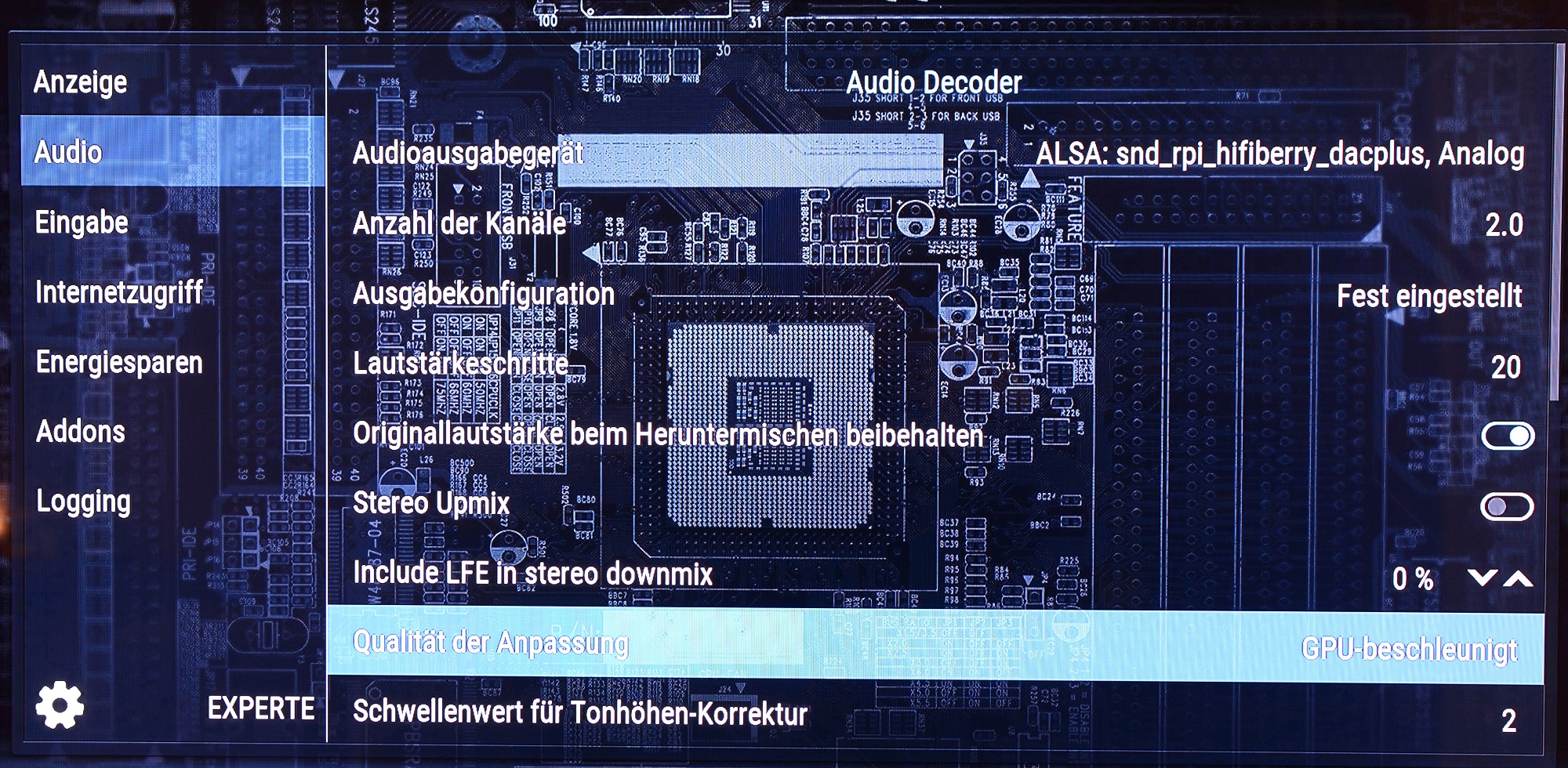

  • Das könnte nochmal ein Tipp sein! System/Audio/Qualität der Anpassung auf GPU-beschleunigt stellen. Mit dieser Einstellung habe ich nur ein fast unhörbares knistern. War Standarmäßig bei Kodi 19 so eingestellt, mit der Einstellung Mittel (Kodi 18 Standart) knackt es deutlich lauter.
    Audiokonfiguration ist bei mir auf Fest eingestelltund weiter untern dann auf 44.1khz
    Ruhig mal ausprobieren.
  • Die Verbesserung des Problems bei meiner Hardware-Kombination funktioniert auch mit LibeELEC Kodi 18.1 - Das Umstellen auf GPU-beschleunig
    lässt bei mir das laute Knacken verschwinden. Ich denke das damit das eigentliche Problem noch mal einwenig eingegrenzt bzw deutlicher wird.
    Die Radio.de App läuft und es gibt Sender die in allen Einstellungen ohne Knacken laufen.

  • Das Umstellen auf GPU-beschleunig
    das kann ich auf Amlogic mit CoreELEC 9.0.1 Kodi 18.1 leider nicht bestätigen. (Da gibts in den Einstellungen auch nur Hoch)
    Hier ist es auch immer noch von Sender zu Sender unterschiedlich laut.
    Auf dem Raspi LibreELEC 9.0.1 Kodi 18.1 mit den Analogausgang (Einstelling GPU beschleunigt) kann ich es bestätigen mit Internetradio.
    Auf dem Raspi LibreELEC 9.0.1 Kodi 18.1 mit den USB DAC nur ein leises knacken.
