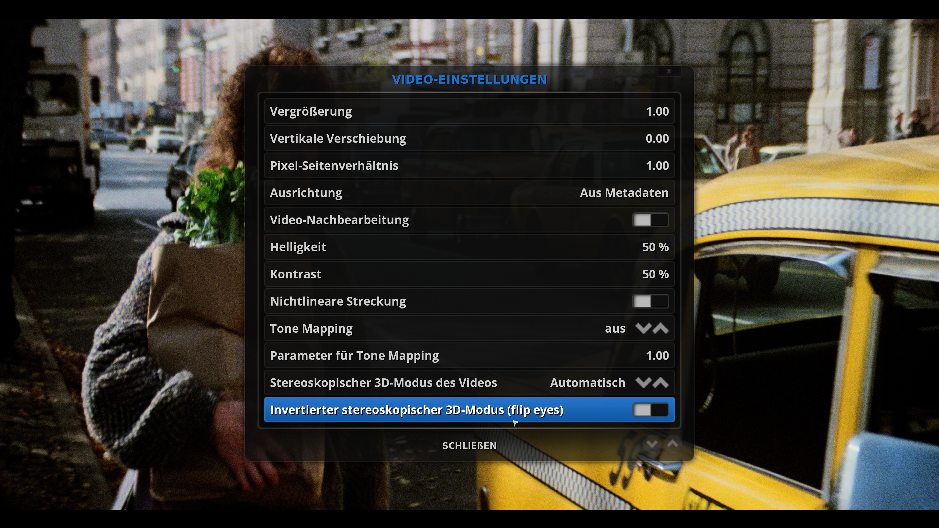

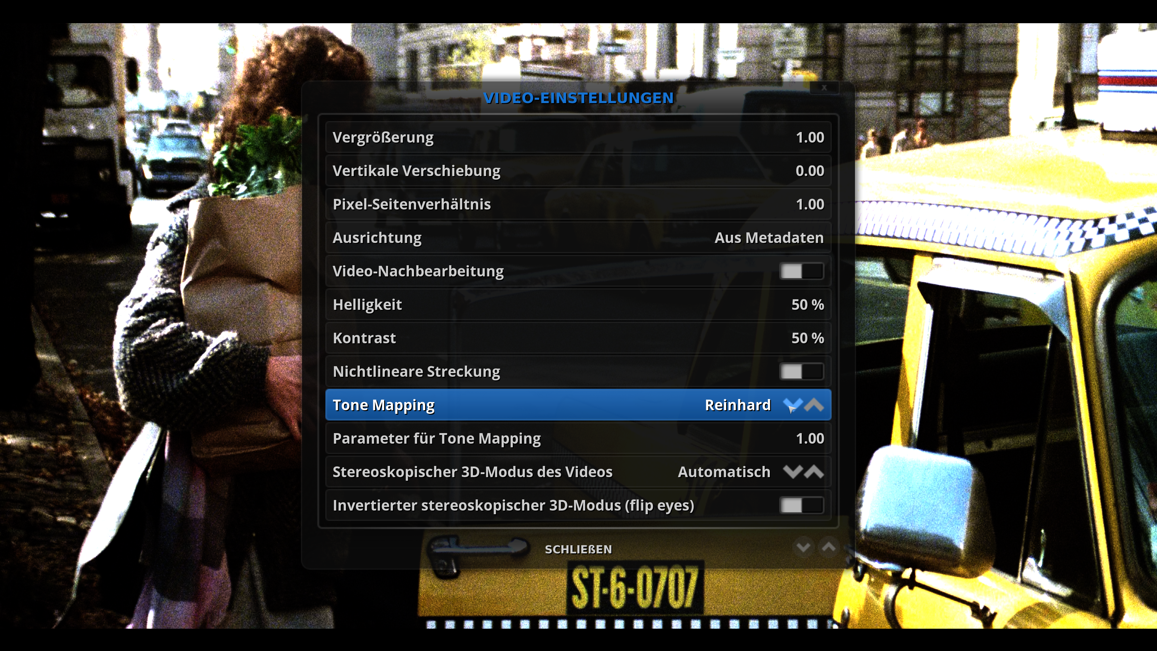

  • Hallo. Ich habe das selbe Problem. Die Reinhard Einstellung zu deaktivieren hilft nicht wirklich. Es ist auch wie oben beschrieben nur 4k Material mit HDR. Ich lese hier mal weiter mit...

    Die Deaktivierung des Reinhard-Tonemappings bringt bei mir, ebenso wie bei Frog86, nur marginal etwas. Immerhin verbessert sich damit die Bildqualität unter Kodi 18.2, ist aber WEIT von einem guten Bild entfernt. Das Bild wirkt immer irgendwie "überbelichtet".

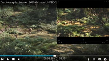

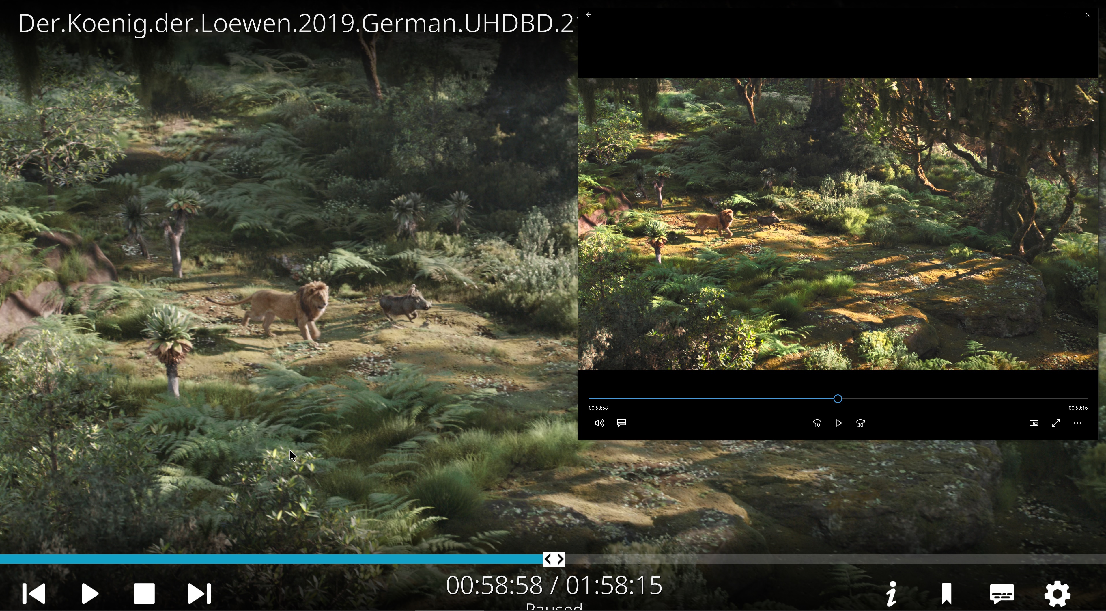

  • Versuch mal:
    Einstellungen>>Player>>Render Methods >> Pixel shader
    OK danke, das hat was gebracht, immerhin kann man 4k nun überhaupt mal wieder anschauen.
    Leider ist das Video in Kodi immernoch deutlich blasser und weniger kontrastreich, was man spätestens im direkten Vergleich deutlich sieht, siehe Screenshot.
