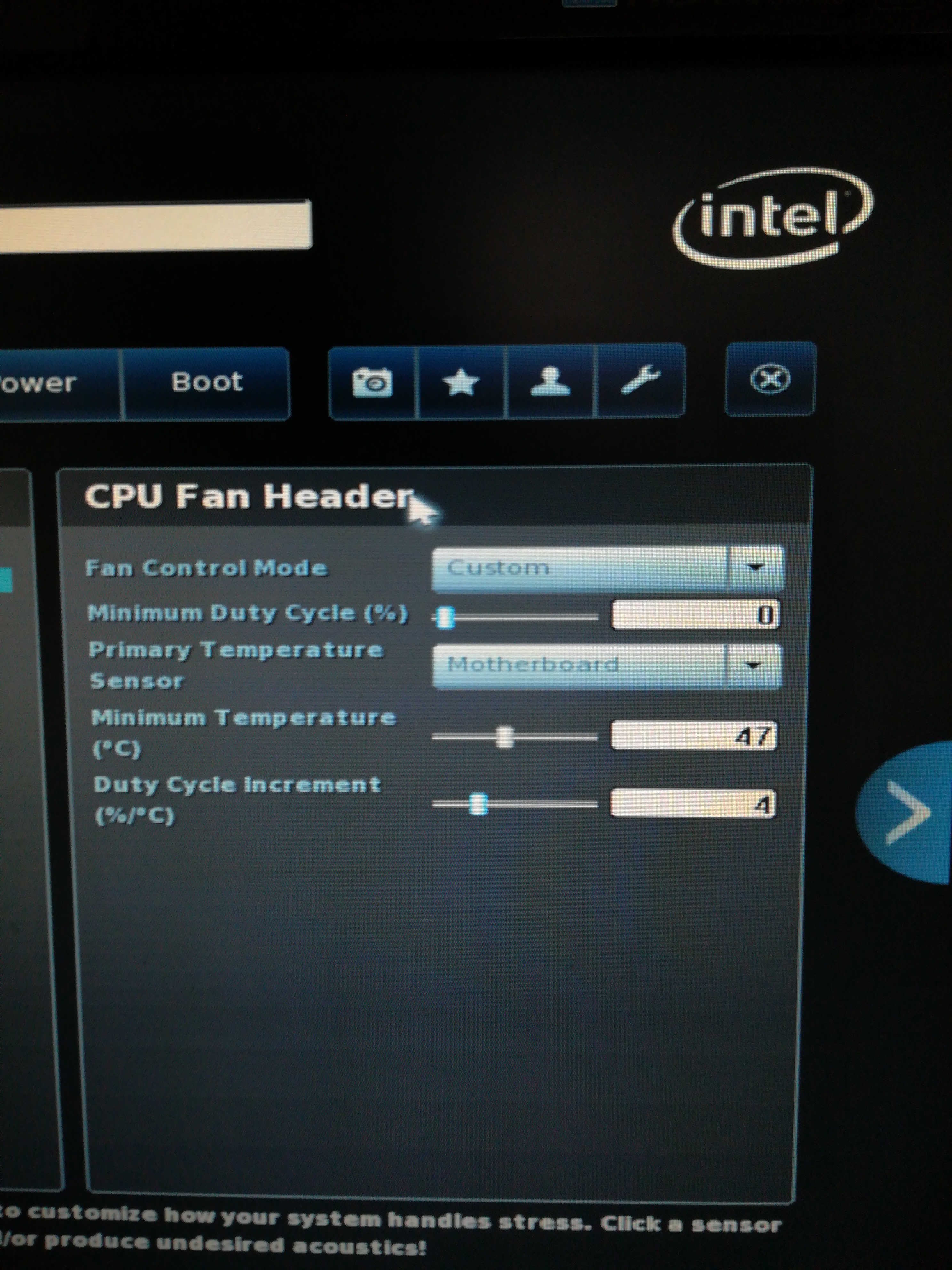

  • Hallo Com,
    Wie verhält sich die Lüftersteuerung beim nuc wenn ich es wie folgt einstelle ? Momentan dreht sich ja nichts. Wird das anders wenn das System die 45° übersteigt, oder bleibt der so immer aus ? Wie Stelle ich das optimal ein das der Lüfter so wenig wie möglich dreht, bzw an ist ?

  • Minimum 0% ist okay, Sensor tät ich umstellen auf CPU. "Wurscht" wie warm das Mainboard ist, CPU ist wichitger.
    Minimum CPU Temp kann man noch etwas höher stellen, aber über 50 muss echt nicht sein.
    Duty Cycle ist zum spielen, wie groß er reagiert auf jeden Grad mehr. Bei 4% einfach mal lassen und ggf. nach oben Korrigieren. Sollte halt nicht über 80°C heiß werden die Kiste! Also nicht nur einstellen sondern die Einstellungen auch prüfen! Die Temps im Auge behalten im OS
    Welcher NUC ist es denn? Die aktuellen sind eig super leise.
  • @noob_at_pc Ist ein 5ppyh darauf läuft Debian OS ohne Grafisches Interface und openhabian. Weiß gar nicht ob der überhaupt dabei so warm wird. Wenn ich weiß wie ich mir das vllt mittels openhab anzeigen lassen kann würde ich die Temperatur beobachten.
    Ich kann dort nur Mainboard und RAM auswählen daher bin ich mal auf Mainboard gegangen. Gehäuse wird schon merklich warm, aber jetzt nicht heiß oder so.
