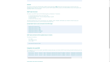

    Hier mal ein paar Infos. Das sind die Befehle die das Gateway über MQTT kann.

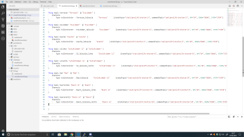

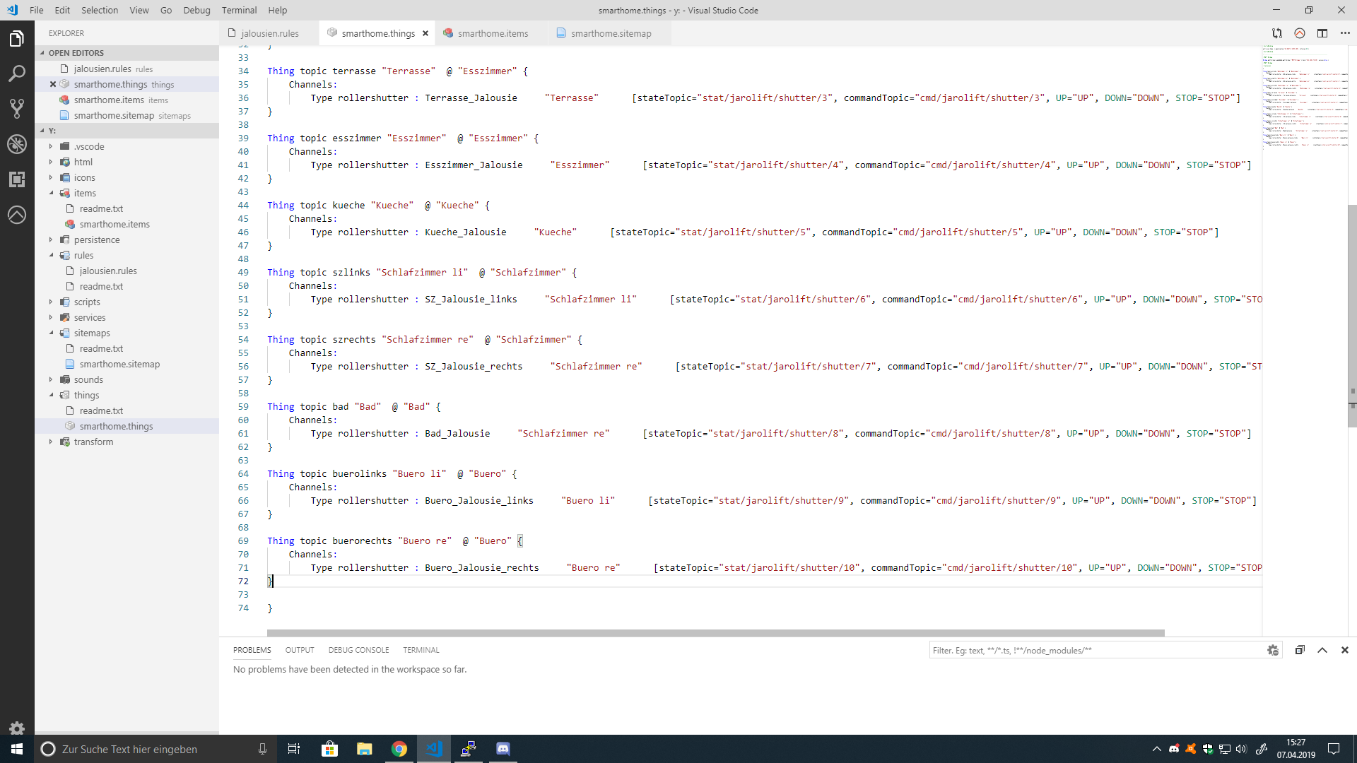

    So sieht es bei mir in OH aus.
    Die Funktion Shade bekomme ich über OH irgendwie auch nicht auf die Basic UI.
