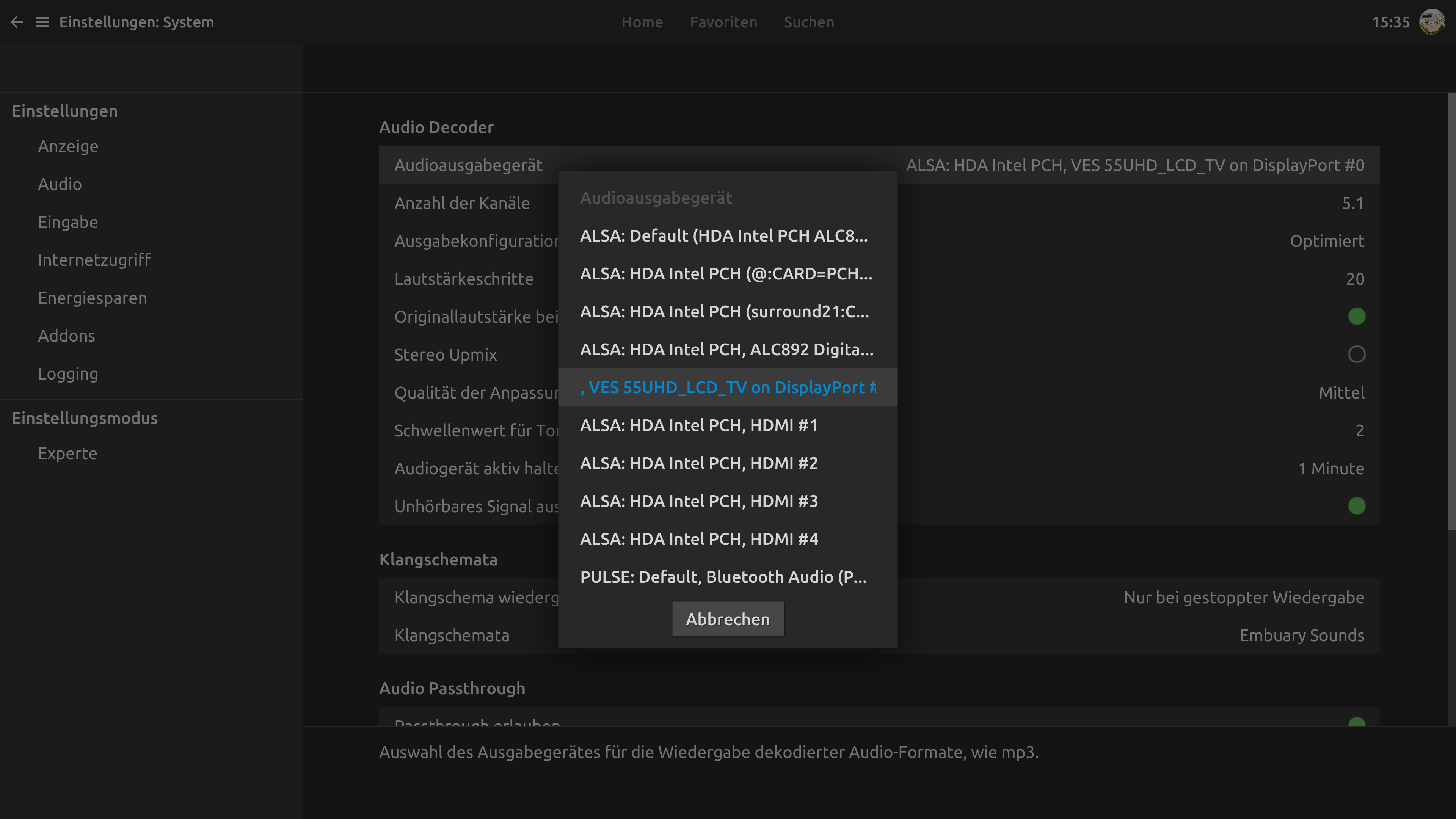

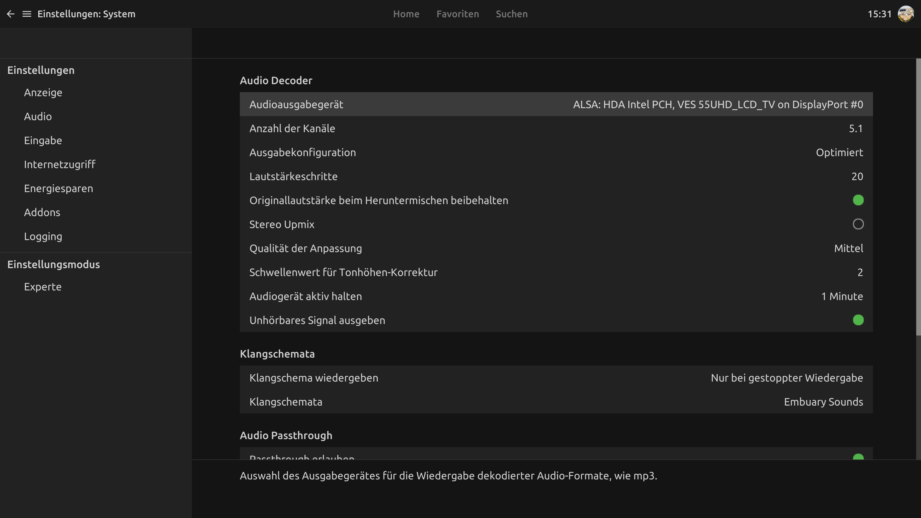

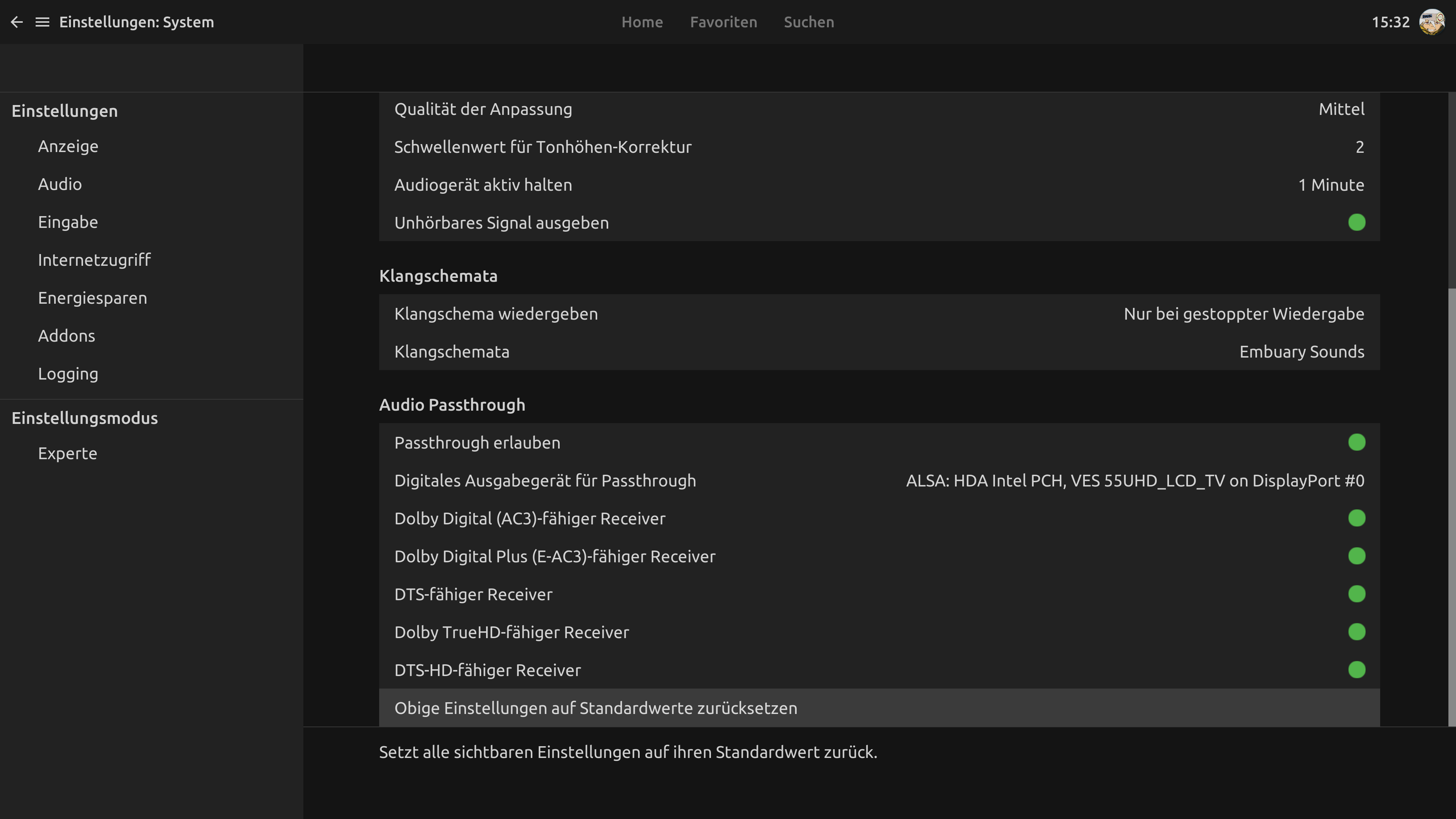

    Aus deinem Log:
    2019-03-31 10:01:18.588 T:140451710240512 NOTICE: m_displayNameExtra: VES 55UHD_LCD_TV on DisplayPort #0
    Macht dein Yamaha AVR sowas wie HDMI Passthrough? Wenn ja, kannst du das abschalten?
    Du bist definitiv nicht der erste, der es mit einem J2344 versucht und bei anderen läufts ja auch.

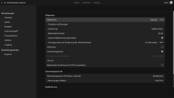

    Mach doch mal zum Spaß Screenshots deiner Audio und Video Einstellungen. Ich bin zwar nicht ganz unbedarft was das Lesen von Logs angeht, aber soooo gut bin ich dann doch nicht ;)
  • Mir mir ist auch aufgefallen dass er den tv anzeigt und nicht den AVR.... Ich dachte das sei so ein libreeelec Ding :D es ist ein rx-v381
  • Nein. LibreELEC zeigt dir normalerweise das Gerät an, welches am HDMI dran hängt bzw. von dem es die EDID übermittelt bekommt. Anscheinend gibt dein AVR die EDID deines TVs weiter. Du kannst auch mal in den Audio-Ausgabegräten schauen ob da dein AVR irgendwo auftaucht und dann den mal nehmen.
