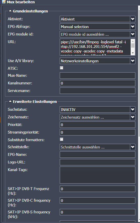

  • so klappt es bei mir seit jahren.
    das hier ist die komplette url:
    pipe:///usr/bin/ffmpeg -loglevel fatal -i rtsp://192.168.101.201:554/onvif2 -vcodec copy -acodec copy -metadata service_provider=HikamA7
    -metadata service_name=Cam01 -f mpegts -tune zerolatency pipe:1
    Achso TVH läuft als Docker auf meinem unRAID-Server

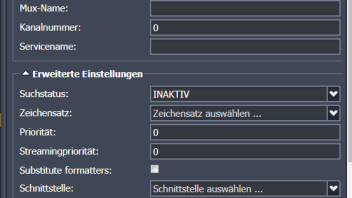

  • Hi an alle
    hab es jetzt nochmal nach dem Bild von hordesprime gemacht.
  • Habe auch lange gebraucht bis das ging. Du musst erst einmal testen, ob ffmpeg den Stream bearbeiten kann.
    Dazu gehst du auf die Konsole vom Server und gibst den Befehl ohne pipe ein. /usr/bin/ffm.....
    Wenn dort keine Fehlermeldung kommt, kannst du mit tvheadend weitermachen.
