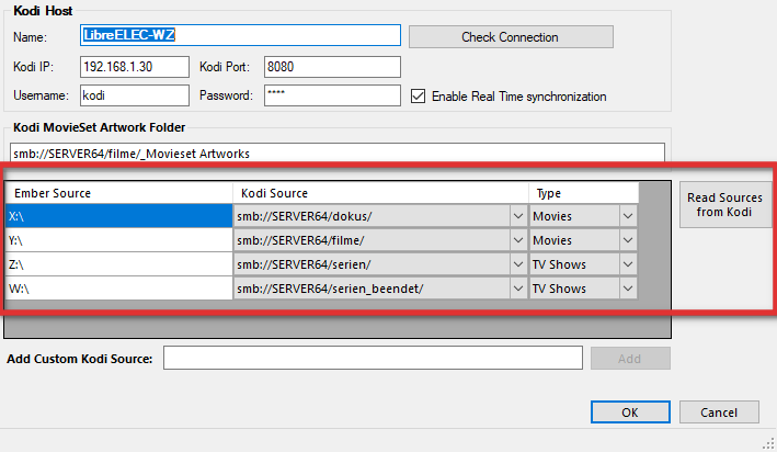

  • Ich nehme mal an, dass du versuchst über das Kodi Interface zu syncen, oder? Falls ja:
    • in Kodi hast du die Quellen hinzugefügt und den Inhalt richtig festgelegt (als Scraper kannst du überall den" Local Info only" einstellen)
    • die Kodi-Quellen hast du in den Kodi Interface Einstellungen geladen und korrekt gemappt (siehe Screenshot)
    • Real-Time-Sync ist an oder du hast manuell über das Kontextmenü den Sync ausgeführt
    Du kannst nach einem Sync(-Versuch) auch mal im Log von Ember nachsehen, was das Kodi Interface meldet (.\Ember Media Manager\Logs).
