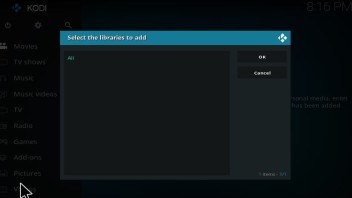

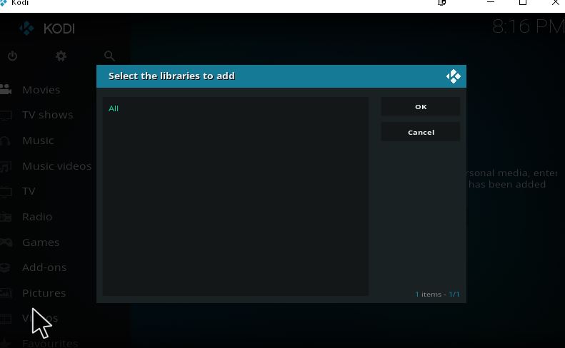

  • Hallo ich kann zum Syncen überhaupt nichts auswählen bei "hinzuzufügende Bibliotheken", ich sehe jedenfalls meine eigene Emby Bibliothek gar nicht.
    Dort steht nur ganz oben "ALLE" sonst nichts.
    Eventuell liegt da der Hund begraben?

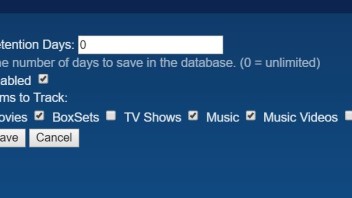

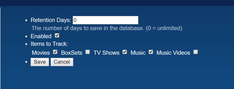

    wie sehen denn deine Einstellungen direkt im Emby Addon Kodi Companion aus ?
    Siehe Screenshot.
