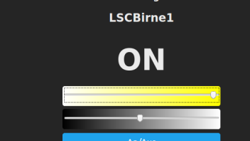

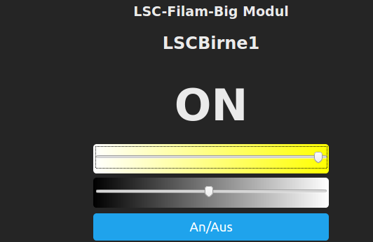

Leider komme ich mit MQTTfx nicht wirklich klar, man kann aber über der WebUI von Tasmota die Konsole einschalten und somit die Befehle einsehenCode"volle" Sättigung 16:43:55 MQT: stat/LSCBirne1/RESULT = {"POWER":"ON","Dimmer":49,"Color":"007D","HSBColor":"0,0,0","Channel":[0,49],"CT":500} keine Sättigung 16:44:07 MQT: stat/LSCBirne1/RESULT = {"POWER":"ON","Dimmer":49,"Color":"7D00","HSBColor":"0,0,0","Channel":[49,0],"CT":153}
Man sieht, der CT-Wert ändert sich von 153 zu 500. Mit dem Befehl CT in der WEBUI-Konsole kann ich ebenfalls den Wert bestimmen. Daraus habe ich folgendes geschrieben
CodeType dimmer : LSCBirne1_Dimmer2 "Dimmer2" [stateTopic="stat/LSCBirne1/POWER", commandTopic="cmnd/LSCBirne1/CT" Dimmer LSCBirne1_Dimmer2 "Dimmer2" {channel="mqtt:topic:MQTT_Broker:LSCBirne1:LSCBirne1_Dimmer2"}
Leider funktioniert es so nicht, er bekommt zwar den Befehl CT, aber (meine Vermutung) die Werte müßten zwischen 153 und 500 liegen, mit dem Regler bewege ich mich aber zwischen 0 und 100 und hat keine Auswirkung, genauso als wenn ich z.B. den Befehl: CT 53 eingeben würde.

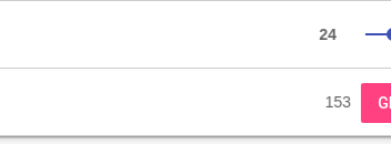

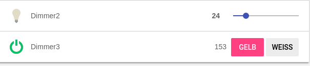

Leider hat es nicht funktioniert, es wird mir in der BasicUI angezeigt - weis gelb und auch der Wert 135 oder 500 - hat aber keine Auswirkung auf die Lampe. Es wird im in der WebUI-Konsole auch kein Befehl angezeigt im Gegensatz zu meiner Einstellung - zwar keine Auswirkung auf der Lampe, aber der Befehl wird angezeigt (stat/LSCBirne1/RESULT = {"CT":500}-> der alte wert bleibt bestehen). Selbst wenn es so funktionieren sollte, so wäre es suboptimal, möchte kein entweder oder sondern am besten einen Regler.Hast du vielleicht noch weitere Vorschläge ?
regler kannst du vergessen, ausser da wird ne rule mit multiplikation oder sonstwas drunter gebaut. beim mapping kannst du auch mehrere werte verwenden.
mal ganz ehrlich....mehr als 3-4 weisswerte braucht doch niemand.
@Momo90 hat recht. da muss mit json transformation gearbeitet werden, das hab ich übersehen. -
Fehlalarm !
Funktioniert doch, verkehrt herum mit weis und gelb, aber es funktioniert. Danke !!!

bin deinem Rat gefolgt:
Switch item=LSCBirne1_Dimmer3 mappings=[ 153="weiss", 250="normal", 400="gelblich", 500="gelb"]So funktioniert es auch, nochmals danke!
