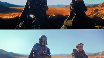

    Jetzt wird Kodi 18.* installiert. Nach dem üblichen Einrichtungsprozess freut man sich auf
    den HDR-Filmgenuss, wird aber je enttäuscht, weil Kodi die Farben, Kontrast und Beleuchtung
    vollkommen übersteuert darstellt. Da der aktuelle VLC Player es ja schafft HDR korrekt
    anzuwenden, fragt man sich: "Warum verdammt noch mal bekommt Kodi das nicht hin, bzw
    was muss ich einstellen/installieren, dass es in Kodi genau so aussieht wie beim VLC-Player?"

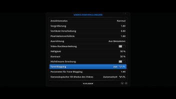

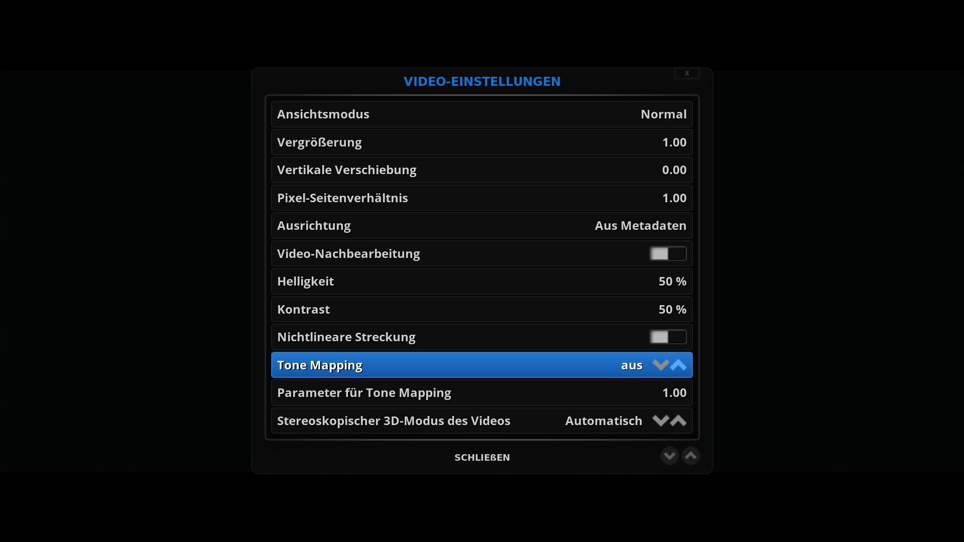

  • rd aber je enttäuscht, weil Kodi die Farben, Kontrast und Beleuchtung
    Geh mal während des abspielens in die Video Optionen und mach diese Option aus:
    Die Übersteuerung sollte damit weg sein.
    Echtes HDR ist das dann aber auch nicht ;)
