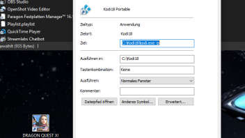

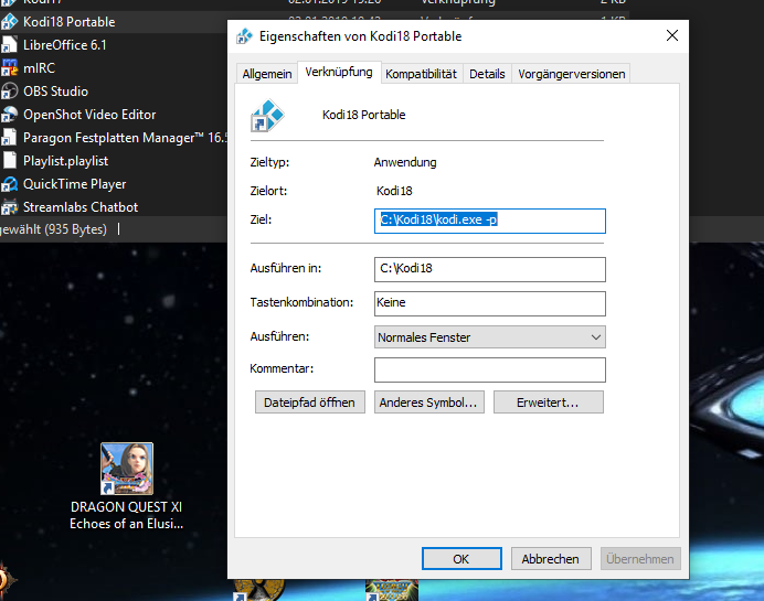

    Installier Kodi 18 in ein eigenes Verzeichnis (ohne Programmgruppe anlegen), leg dir eine Verknüpfung zur Kodi.exe auf den Bildschirm und häng den Paramter -p an
    so landen die Daten im Unterordner portable_data :)
  • Habe die Anleitung zur portablen Version jetzt auch gefunden. Das werde ich mal probieren. Muss nur darauf achten, dann auch immer mit der Verknüpfung auf dem Desktop zu starten und nicht irgendwann versehentlich von woanders aus, sonst ist wohl die 17.6 überschrieben. Werde erstmal ne Sicherung anlegen....
