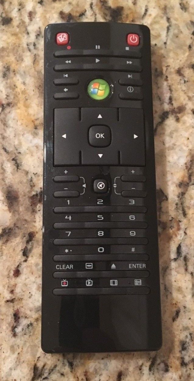

  • ich habe jetzt auch mal alle code über
    ir-keytable -p NEC,RC-5,RC-6,JVC,SONY -tausgelesen und notiert aber die Läuft nicht.so sieht meine remote.conf aus

    ich hänge mal beide datein hier mit an wäre cool würde mir jemand helfen können oder mir meine datein abgeändert zurück geben so das es am ende auch läuft.

  • Habe nun ganz von vorne angefangen und einen kleinen erfolg geschaft auch wenn es sehr wenig ist.
    Habe langsam das gefühl es liegt an dieser Blöden MCE FB denn jeder normale befehl wie links und rechts und alles andere geht nicht.
    1 Taste geht also kommt zumindest was bei der box an nur die frage warum nichts anderes habe alle codes wie auch die blöde enter tast eingefügt.

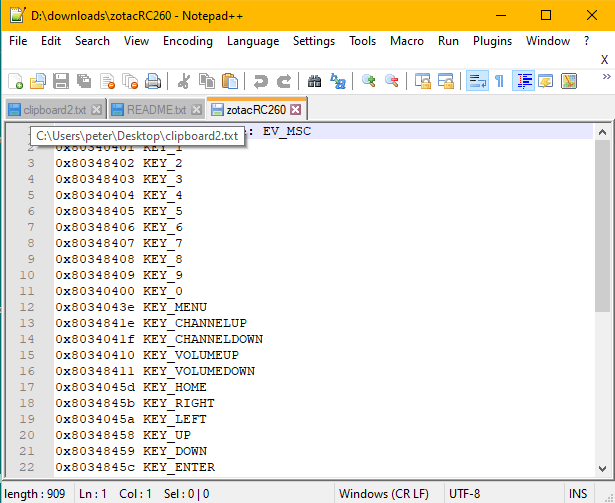

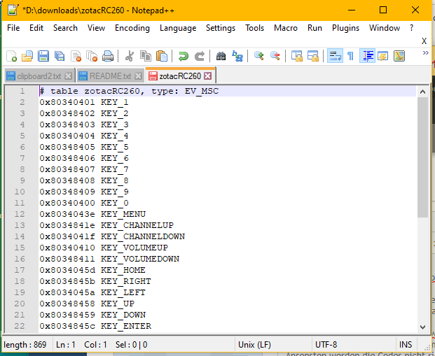

  • hast du das schon mal angeschaut:
    https://discourse.coreelec.org/t/how-to-remot…ows-and-ssh/477
    ich hab nochmal deine 2 Files aus dem RAR-File angeschaut,
    die sind im Windows/DOS-File-Format, d.h. haben CR/LF als Zeilentrenner.
    Die beiden Files müssen soweit ich weiss aber im UNIX-Format sein (nur LF als Zeilentrenner).
    Das kannste über Notepad++ machen, ansonsten werden die Codes nicht richtig gelesen.
    In Notepad++: Edit/EOL Conversion/Unix (LF), dann abspeichern.
    Dann siehts so aus:
