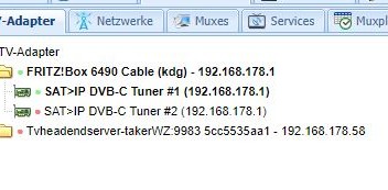

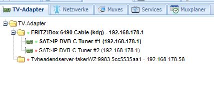

    nun habe ich bei den tunern gesehen, dass es irgendwie meine cable-fritzbox als tuner nimmt und mein usb-tuner gar nicht gelistet ist. (siehe screenshot im anhang)
    naja, habe dann mal übers terminal "lsusb" eingegeben (siehe 2ter screenshot) und ein eintrag ist zumindest da, trotzdem wirds mir in der tvh web ui nicht angezeigt. kann es denn ein treiber-problem sein?

  • Kann ich von der Ubuntu Installation mal bitte: uname -a | nc termbin.com 9999 sehen? Das gibt dir eine URL zurück. Darin steht nichts wirklich "privates" sondern nur deine Kernel Informationen. Auf der Haupauge sagen sie, dass Ubuntu 18.04 mit Kernel 4.15 unterstützt sind. 18.04.2 könnte aber, je nachdem ob der HWE Stack installiert ist oder nicht, schon Kernel 4.18 aufweisen. Das wäre schon mal interessant zu wissen.
    Ansonsten sehe ich jetzt nichts, was du falsch gemacht haben könntest, was den Support des Tuners angeht. Ich hätte es genauso gemacht und offensichtlich wird es in Ubuntu ja auch erkannt. Von daher würde ich auch ein Treiber-Problem ausschließen. Möchte mir aber trotzdem sicher gehen.
    Ggf kannst du mal noch ein dmesg | nc termbin.com 9999 schicken nachdem du den Stck angesteckt hast. Das listet so ziemlich alles auf, was an Hardware erkannt wird und obs Probleme damit gibt.
