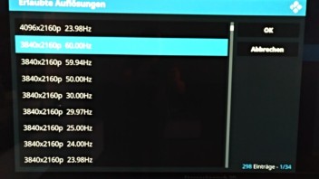

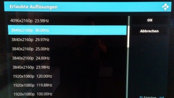

    mein NUC7I3BNK (via HDMI an 4K LG TV) unter Linux bietet mir mit Kodi v18 unter "Erlaubte Auflösungen"
    bei 3840x2160p keine höheren Werte als 30,00Hz an, nur bei 1920x1080p sind bis zu 120,00Hz möglich.
    Dies sowol mit Ubuntu 18.04 (mit VAAPI nach diesem HOWTO) und auch mit LibreELEC 9.0.0,
    beides absolut frisch aufgesetzte Systeme auf aktuellem Stand.
    Unter Win10 kann ich Problemlos 3840x2160p 50Hz (und höher) wählen.
    Ich vermute mal dass nicht alle möglichen Modi ermittelt werden?
    Kann dies jemand bestätigen und/oder mir einen Tip geben wie ich 3840x2160p 50Hz eingestellt bekomme?
    Danke!
  • @DaVu: Dh Kaby-Lake boxen unterstützen auch 4k@60Hz? Hab inzwischen soviel (teils ältere Info) gelesen das diese für einige Features keine Unterstützung im Linuxkernel haben aber unter Windows sehr wohl funktionieren. Daher hatte ich das für meine Boxen nicht weiter verfolgt. Falls es aber doch funktionieren sollte, wäre es auch für mich interessant (ich bekomm unter LE auch nur 4k@30Hz max angezeigt).

  • Da ich unter Win10 keine Einschränkungen habe dachte ich zuerst nicht daran, dass das HDMI Kabel ein Problem sein könnte.
    Aber mittlerweile habe ich ebenso den Verdacht, dass es doch daran liegen könnte.
    Warum Win10 damit keine Probleme hat ist mir jedoch schleierhaft.
    Werde berichten sobald ich ein neues Kabel habe.

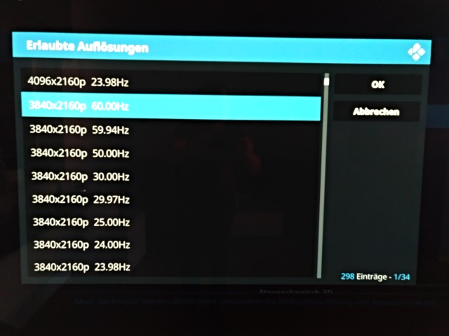

    Wylaryzel:
    Unter Linux kann es aufgrund der Intel Treiber notwendig sein fehlende Modelines einzufügen.
    Die fehlenden Modelines mit den Shell Kommandos "cvt" oder "gtf" bestimmen (z.B. cvt3840 2160 60)
    und mit "xrandr" die modi testen und diese dann ggf. in die autostart.sh einfügen.
    Weitere ausführlichere Informationen hier:
    LINK
    LINK
  • @zunixnuz Danke für die Links, hab ich was zum einlesen und testen am Wochenende. Nachdem ich letztes Monat so meine Probleme mit dem umgeleiteten HDMI-Signal bei den Kaby-Lake Prozessoren hatte, bin ich gar nicht weiter auf Entdeckerreise gegangen (hab auch nur 1 4k Fernseher) :) Mal schauen was daraus wird.
    Bzgl. HDMI-Kabel: Kann ich bestätigen, kann etwas ausmachen. Am Wochenende hab ich eine Vero 4k+ Box via dem beliegenden HDMI Kabel am LG Monitor anschliessen wollen und der Bildschirm blieb schwarz, als ich das original LG beigelegte HDMI Kabel verwendete funktionierte alles. Kann gut sein das in dem Fall die Windowstreiber da etwas weniger sensibel sind - werd ich mir auf alle Fälle fürs weekend während des Testens auch im Hinterkopf behalten :)
  • Werde berichten sobald ich ein neues Kabel habe.
    Auch mit einem neuen hochwertigen Kabel und diversen Modelines (via cvt, gtf, umc.exe oder in Foren gefunden)
    hatte ich leider keinen Erfolg...
    xrandr --newmode "3840x2160_49.97" 587.00 3840 4144 4560 5280 2160 2163 2168 2225 -hsync +vsync
    xrandr --newmode "3840x2160_50.00" 586.61 3840 4136 4560 5280 2160 2161 2164 2222 -HSync +Vsync
    xrandr --newmode "3840x2160p50" 495 3840 4016 4104 4400 2160 2168 2178 2250 +hsync +vsync
    xrandr --newmode "3840x2160x50.00" 587.400000 3840 4136 4560 5280 2160 2164 2168 2225 -HSync +Vsync
    xrandr --newmode "3840x2160x49.98" 442.000000 3840 3888 3920 4000 2160 2163 2167 2211 +HSync -VSync
    xrandr --newmode "3840x2160x50p" 594.00 3840 4896 4984 5280 2160 2168 2178 2250 +hsync +vsync
