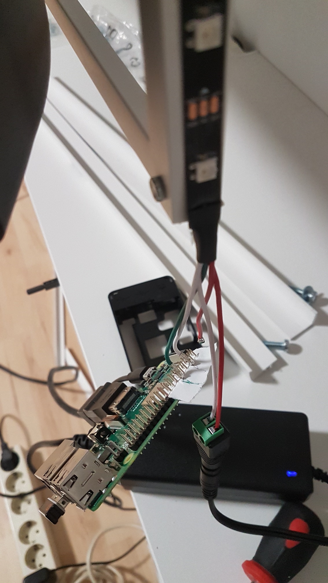

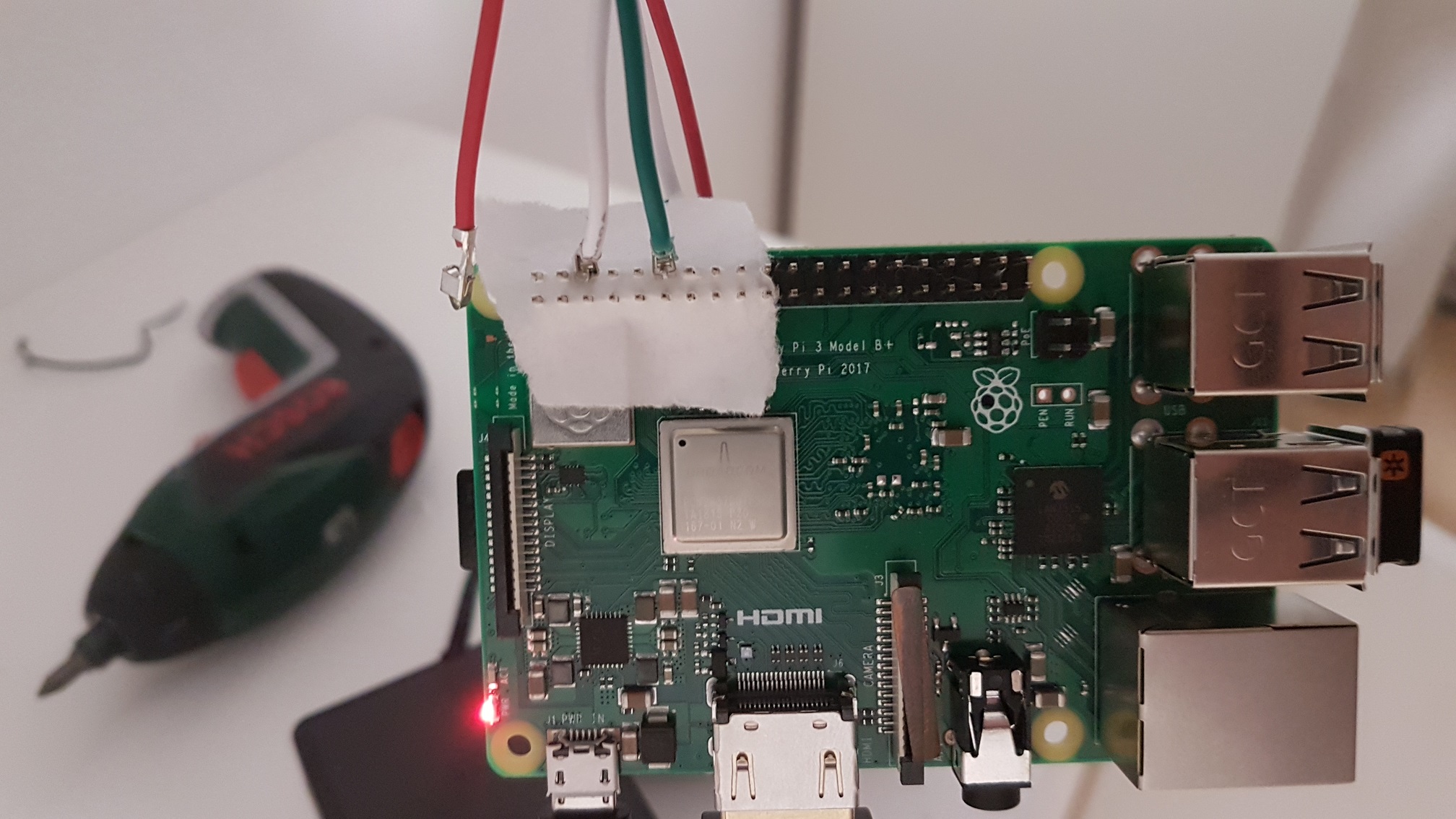

    Ich hab versucht meinen Raspberry mit nem selbstgebauten Ambientlight zu verbinden und zu konfigurieren - laufen sollte das ganze per hyperion in libreelec.
    Ich hab 136 LED mit einem 5V 10A Netzteil verbunden und an meinen Raspi. Irgendwie bekomm ich das ganze aber nicht zum laufen.

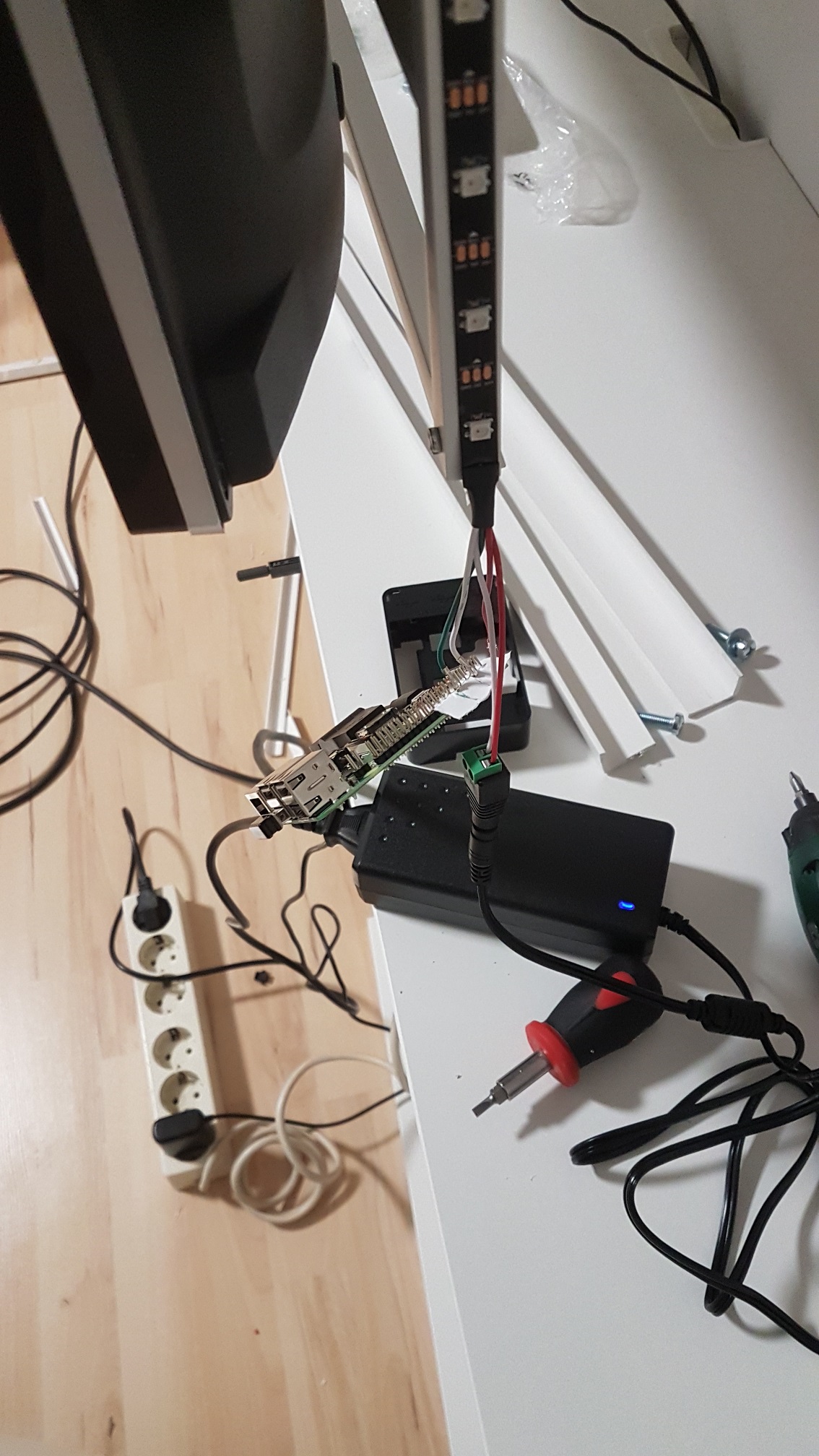

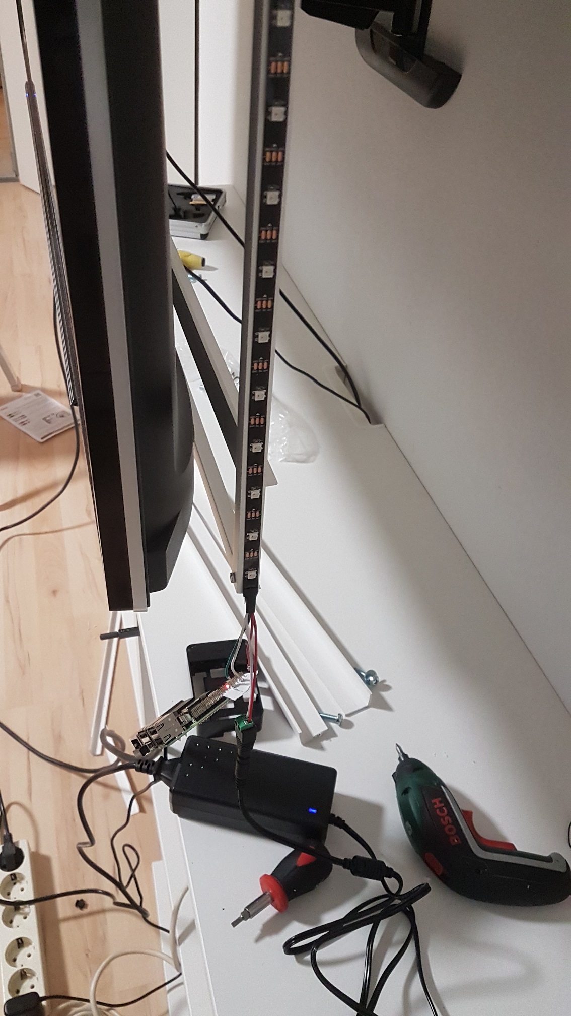

    Ich hab mein Setup mal fotografiert und als Anhang hier hochgeladen.
