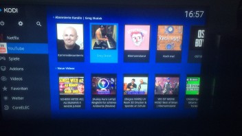

    ich habe den heutigen Sonntag mal genutzt, um meine Kodi-Installationen auf den neuesten Stand zu bringen. Nach erfolgreicher Installation von Coreelec (S905x Box) habe ich mich dann auch mal an Estuary Mod v2 gewagt, da ich das schon länger vorhatte. Soweit klappt auch alles und ich habe es geschafft, drei neue Hauptmenüeinträge zu erstellen (Netflix, Magenta Sport und YouTube). In diesem Fall behandle ich mal das YouTube Addon, mit dem Rest habe ich noch nicht weitergemacht nachdem ich das Problem bemerkt habe.
    Auf folgendem Bild sieht man meinen ersten Versuch:
    Das Problem, dass ich habe ist, dass ich von der oberen Kategorie (Abbonierte Kanäle) nicht auf die untere Kategorie (Neue Videos) wechseln kann. Es ertönt zwar der Ton für den Tastendruck, aber es passiert nichts. Bei den voreingestellten Kategorien wie z.B. Filme und Serien klappt das jedoch ohne Probleme.
    Ich habe mir zudem noch Kodi auf meinem macbook installiert und sämtliche Einstellungen importiert. Hier kann ich mir den Pfeiltasten der Tastatur normal navigieren.
    Kennt jemand dieses Verhalten und weiß vielleicht sogar, wie man das Problem löst?
