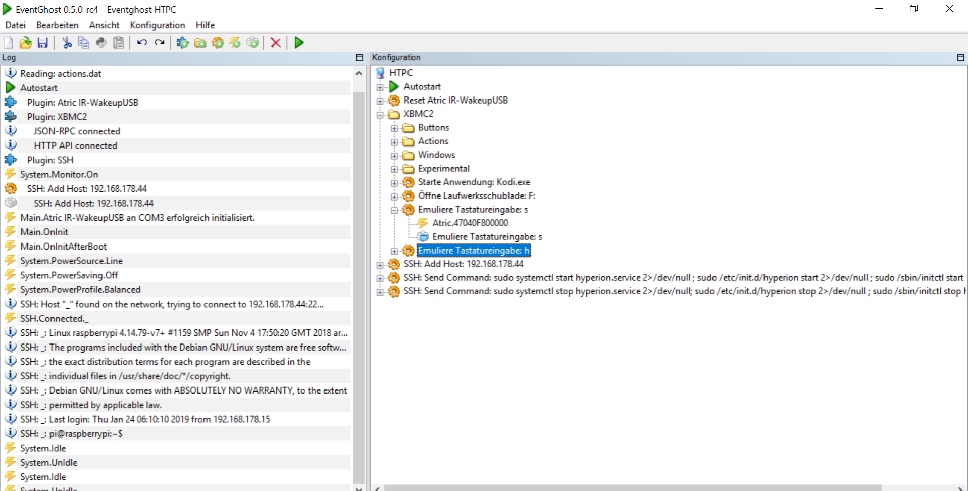

  • @SkyBird1980
    Ja sicher, wenn ich die Power-Taste der FB drücke, ist der event auch in eventghost zu sehen...
    Ich habe jetzt das plugin "Tastatur" hinzugefügt, auf der Tastatur das "S" gedrückt und den Event als Einzigen der Power-Taste der FB zugewiesen.
    Der Effekt ist: Die Power-Taste der FB macht GAR NIX, dafür fährt die Taste S auf der Tastatur nun den PC sofort runter... :S
    @RayJay
    Auch nicht schlecht...
    "Jetzt fügst nur die gewünschte Aktion noch hinzu"
    Würde ich glatt machen. Sagst Du mir auch wie genau?
    Mit rumprobieren habe ich da nichts Vernünftiges hingekriegt...
  • @RayJay
    Super, Dankeschön! Das funktioniert.
    Allerdings habe ich jetzt wieder "Sprünge" drin, d.h., wenn ich im Menü mit UP und DOWN zu einem Eintrag gehen möchte, springt es fast ständig gleich 2x Einträge weiter pro Tastendruck...
    was bedeutet, dass man manche davon nie erreicht. Das Phänomen scheint immer mal wieder einzutreten. Für mich nicht ersichtlich, WARUM oder wie man das abstellt ;)

    Du könntest ja mal einen Screenshot deiner Eventghost Config hier reinstellen.
