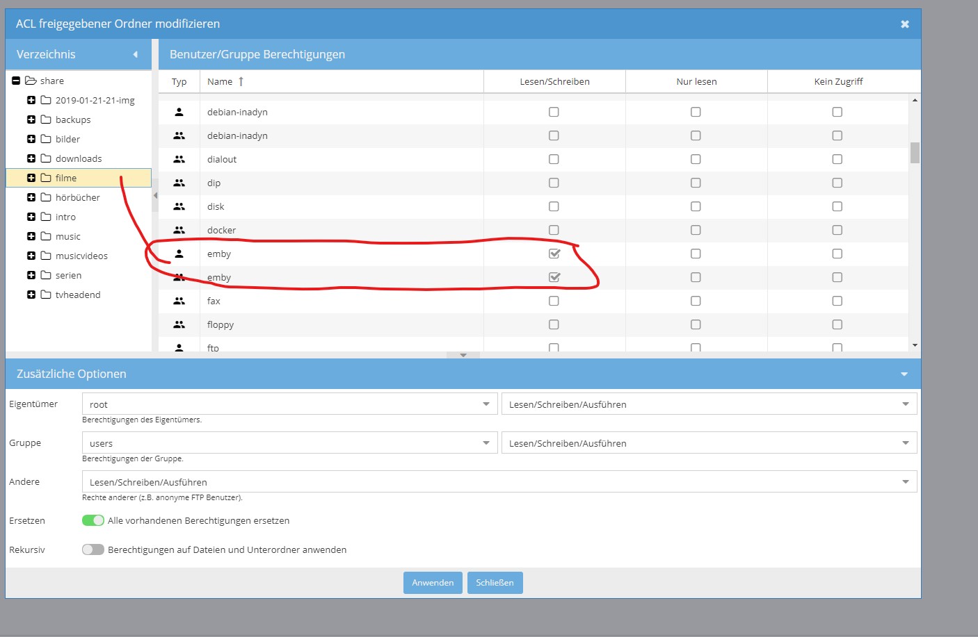

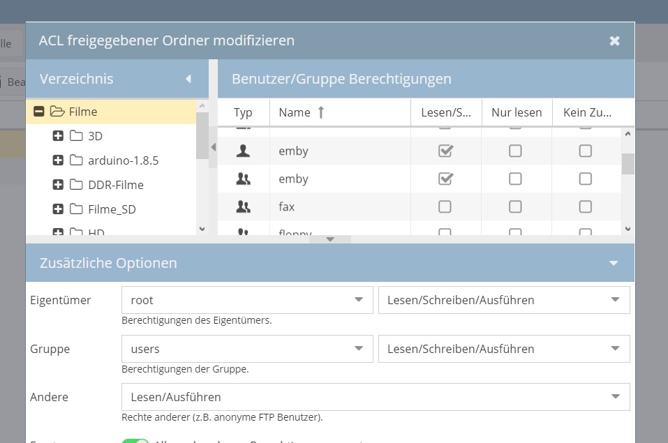

acl, sind doch die vererbten Rechte? Da geht gerne mal was schief.
Emby scannt Bibliothek nicht, Ordnerstuktur funktioniert so nicht mehr.
sigi28 -
23. Januar 2019 um 17:52 -
und was kann man da machen
ich hab aus diesem Grund Acl nie verwendet, evtl User und Gruppe löschen, Neustart und User neu anlegen, Rechte vergeben. Bin aber kein guter OMV Kenner nur User

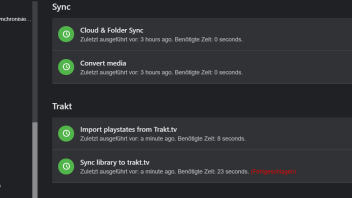

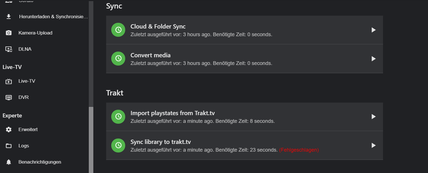

@ostseereiter sobald das Plugin installiert ist gehst du in die Einstellung hiervon und verknüpfst es erstmal mit deinem Trakt-Konto. Dafür gibt es ja das Feld "Authentication PIN:", hier klickst du einfach auf "Get Pin" und verknüpfst dein Konto.
Im Anschluss kannst du im Plugin noch Einstellungen vornehmen, wenn du möchtest, musst du aber nicht.Soweit ist es nun eingerichtet, damit es nun auch zyklisch läuft, einfach unter geplante Aufgaben den Sync zu Trakt mit einem Intervall deiner Wahl verknüpfen und fertig. Den Sync von Trakt brauchst du nicht einrichten, der ist ja nur notwendig wenn du nach einer Neuinstallation alles wiederhaben möchtest.
Hast du denn den Authentifizierungspin auch im Plugin eingetragen und gespeichert?
Nach dem ersten erfolgreichen Sync verschwindet dieser dann.
