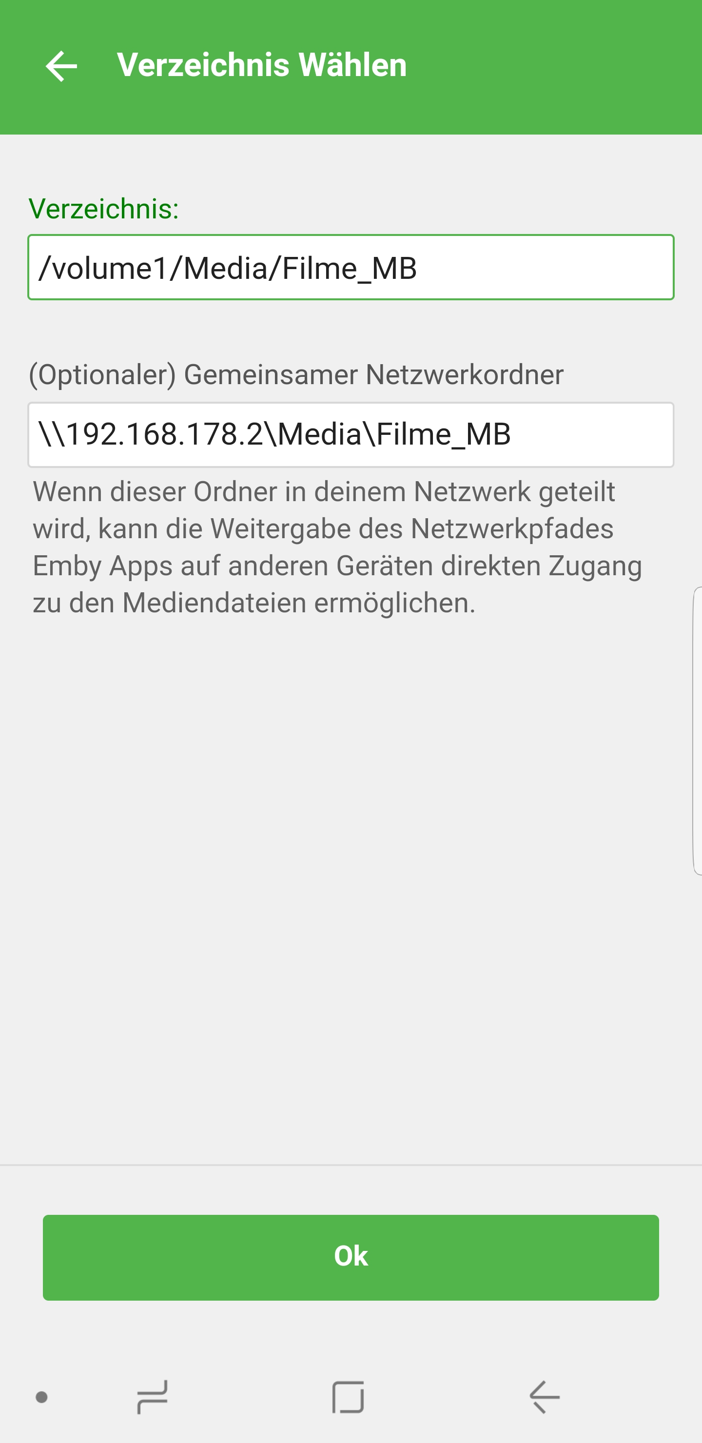

  • Dann stimmt etwas mit deiner Freigabe und/oder den Pfadangaben nicht.
    Gib mal nen Screenshot von den Pfaden, welche in den Emby Bibliotheken stecken.
  • Das passt soweit auch, dann kann ich mir nur noch erklären das etwas mit den Zugriffsrechten nicht passt, aber warum....sorry da bin ich nun raus.
