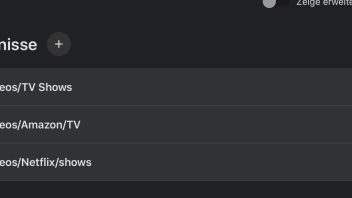

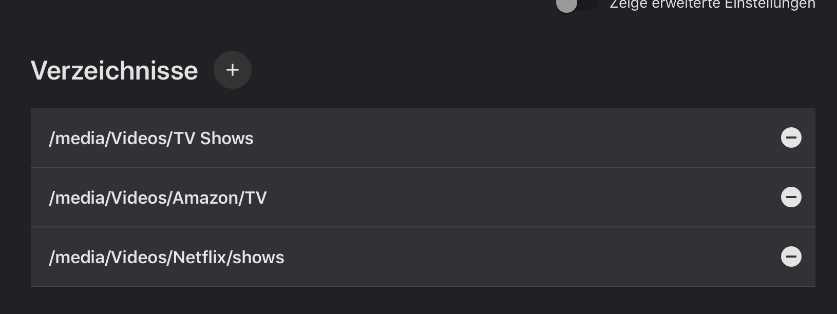

  • Also ich hab's folgendermaßen.
    Auf meinem NAS hab ich folgende Ordner:
    Filme
    TV Shows
    Amazon
    Netflix Filme
    Netflix TV Shows
    dann habe ich im Netflix und Amazon Addon in den Einstellungen die entsprechenden Ordner als Export Pfad angegeben (bei Amazon wird ein Ordner angegeben der dann automatisch 2 Unterordner für Filme und Serien angelegt, beim Netflix Addon gibt man einen Pfad für Filmexporte und einen für Serienexporte ein.)
    Dann hab ich's so gemacht, dass ich in Emby 2 Bibliotheken angelegt hab: Eine für Filme und eine für TV Shows. In diesen Bibliotheken habe ich dann die oben genannten Ordner als Quellen angegeben.
    Das war's. Dann hast du zum einen deine lokalen Files in Emby/Kodi + alles was du über die VOD Addons exportierst.
