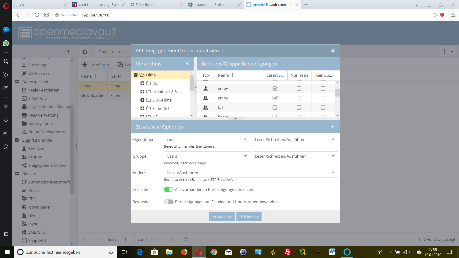

  • Gemäß deinem [definition='1','0']log[/definition] findet er das Verzeichnis '/var/lib/emby-server/root/default/Filme'. nicht oder hat keine Berechtigung dies zu finden.
    Also bitte einmal die Pfadangaben in deinen Bibliotheken überprüfen und grundsätzlich schauen ob Emby allgemein drauf zugreifen darf.
