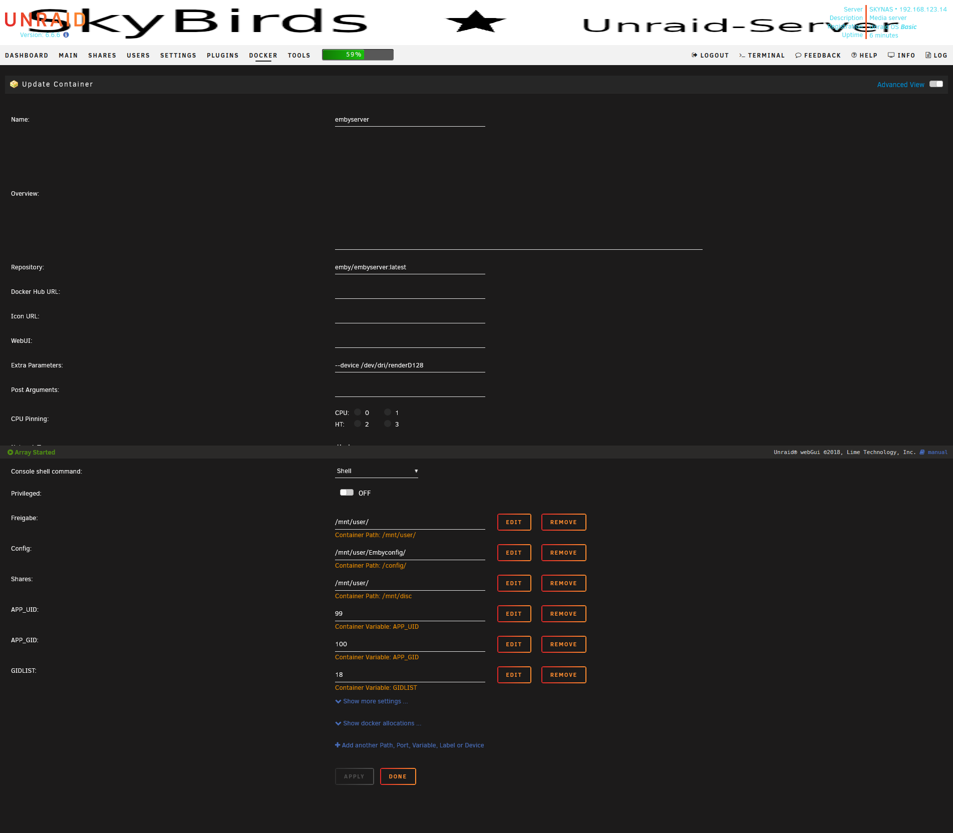

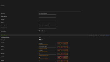

    Meine Docker Configuration sieht wie folgt aus:
    Die Videogruppe hab ich bereits geprüft und die ist und bleibt 18.
    Also was bleibt mir noch? :/

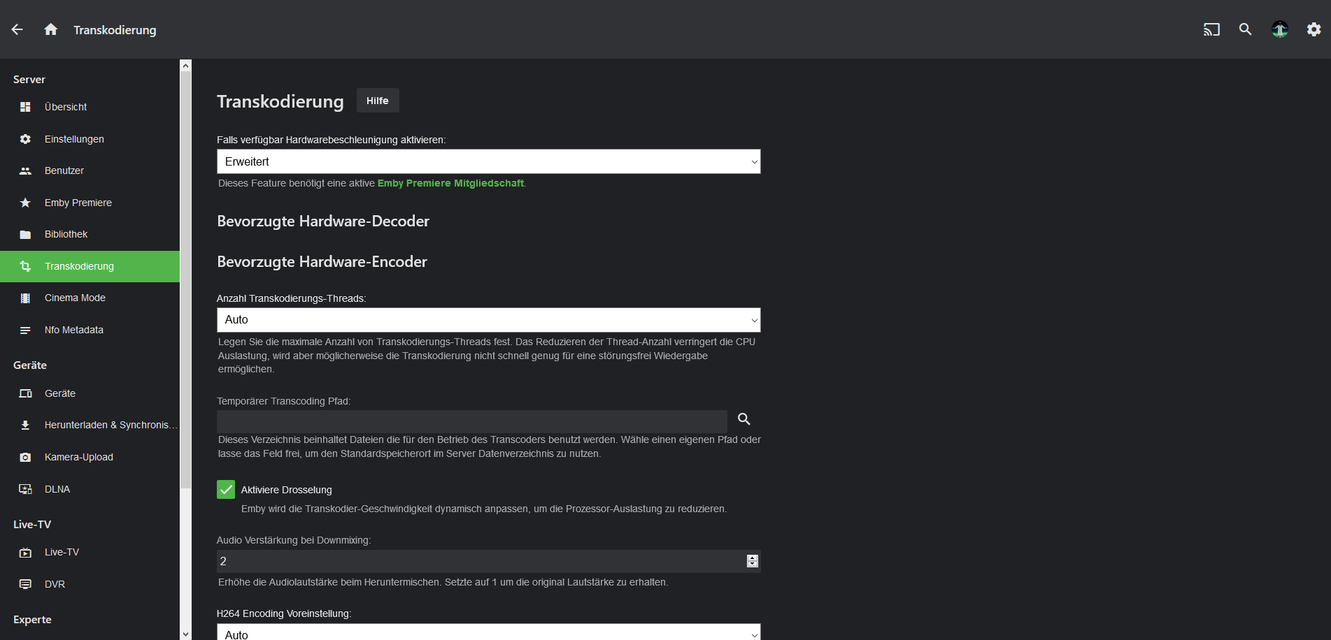

    Das Device wird auf jeden Fall nicht angezeigt unter Emby.

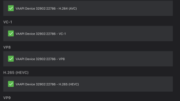

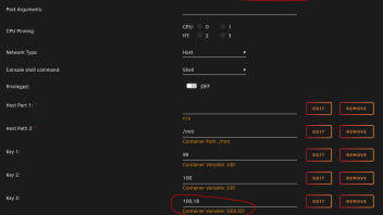

  • Hi, ich habe den gleichen Prozessor unter UnRaid und es läuft.

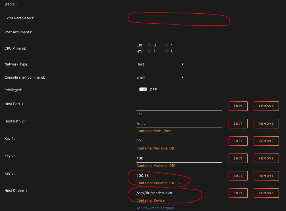

    Meine Einstellungen der Settings unterschieden sich insofern, dass ich unter "Extra Parameters" nichts eingegeben habe, das Device aber über "Host Device 1:" als Pfad aufrufe bzw. einbinde. Unter "GIDLIST" steht bei mir 100,18 (nicht wie bei Dir nur 18).
    Screenshot anbei … im ersten habe ich Dir die Unterschied zwischen Deiner und meiner Docker-Config rot eingekringelt.

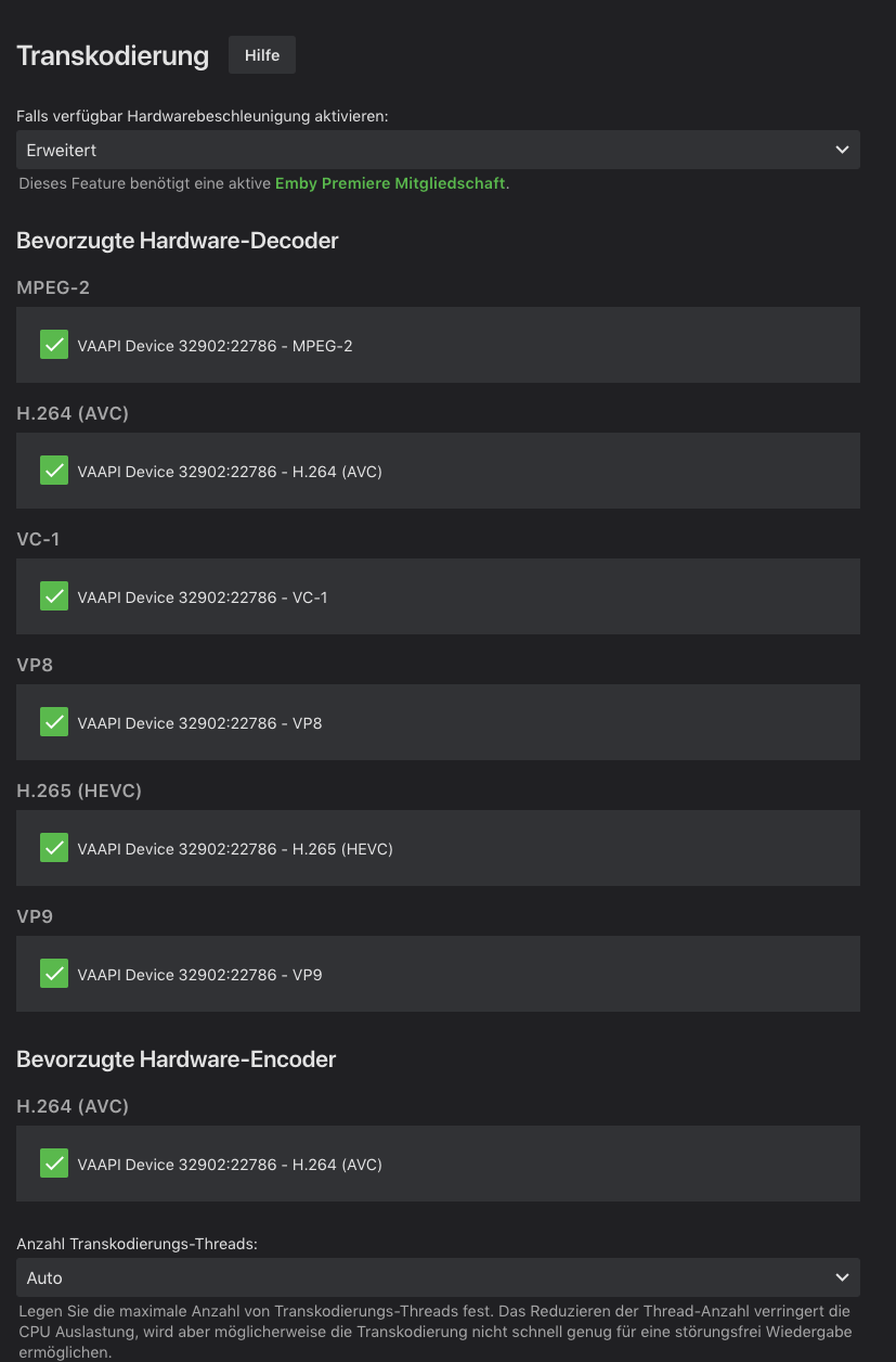

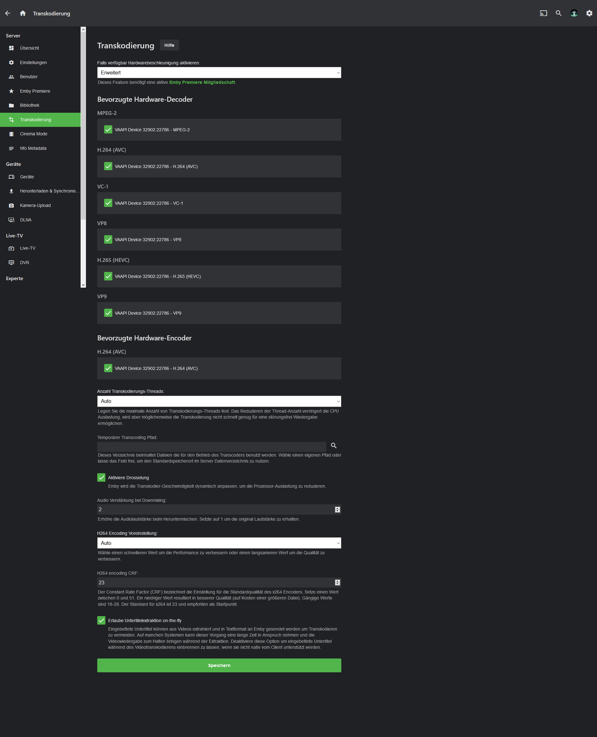

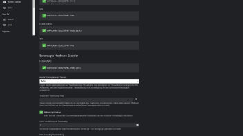

    Im zweiten siehst Du, dass das Render-Device in Emby ankommt und ausgewählt werden kann.
    Es funktioniert alles soweit, nur beim Starten des Servers meldet der Emby-Docker einen Fehler bzw. geht einfach wieder aus (Ist im Autostart). Starte ich ihn erneut, so passt alles. Ich schätze, der Container wird gestartet, bevor das Einbinden des Render-Devices über die GO erfolgt ist.
    Du hast Emby Premiere? Das ist nämlich seit Version 4 Voraussetzung für das Transkodieren. Ohne Premiere geht das wohl nicht mehr. Frage nur zur Sicherheit ;)
  • Schonmal danke für die Denkanstöße, die GIDList kann ich ja erweitern. Ich hab das nach dem Guide im Emby Forum gemacht und da gehts so.

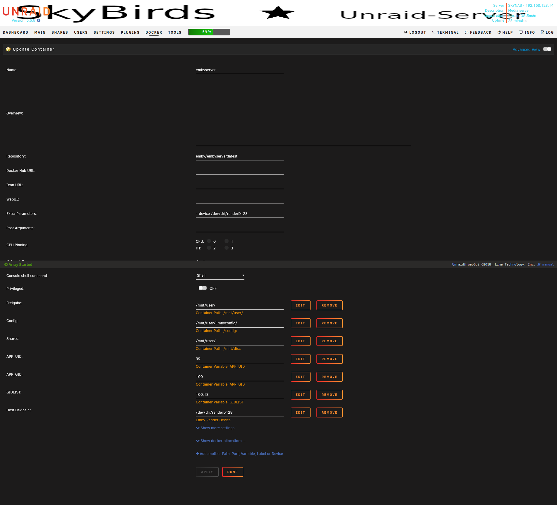

    Ok, ich hab die GID List nun erweitert also zu 100,18 und das Device zusätzlich eingebaut (das andere hab ich nicht gelöscht, damit sieht die Docker Config so aus und die Ausgabe so :D
    Problem erledigt! :D
