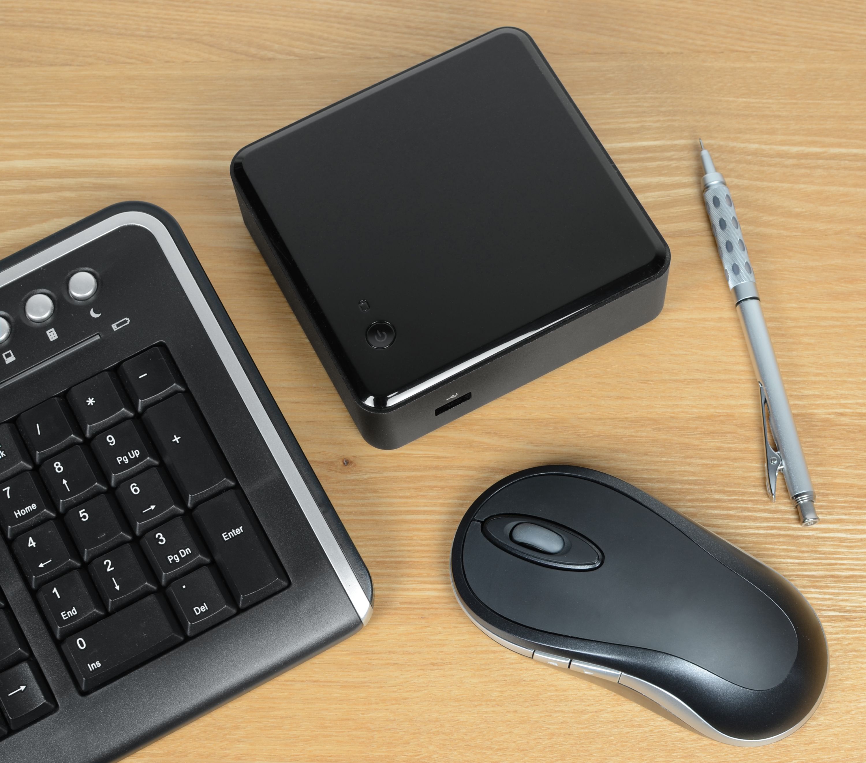

    Intel NUC Kit NUC7PJYH
    Lüfterlos oder Wassergekühlt
    Luftkühlung ist wirklich ausreichend, ich hab den testweise vor mir auf dem Schreibtisch stehen gehabt und nichts wahrgenommen
    Gibt es Gehäuse die schön über einen AV Receiver passen
    Nuc ist sooo klein der passt überall rein
