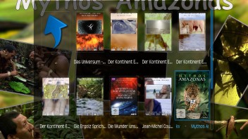

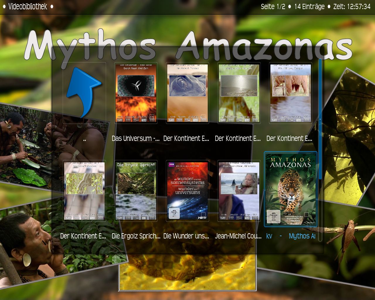

    Mein Tool Media-Buddy erzeugt sogar Poster und Hintergründe aus Standbilder des Videos, und zwar vollautomatisch. Sofern man woanders her (z.B. Google) ein "echtes" Cover hat, kann man die ganz leicht auch hinterher austauschen (wie hier z.B. bei Mythos Amazonas) oder erst gar keines erzeugen lassen.
    Das sieht dann je nach Skin fast genau so aus als ob man die Datenbank nutzen würde obwohl "keine" beim Anlegen der Quelle ausgewählt ist. Hier mal als Beispiel mit Transparency!
    Nicht wundern, die Screenshots habe ich an einem 4:3 Monitor gemacht...
