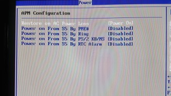

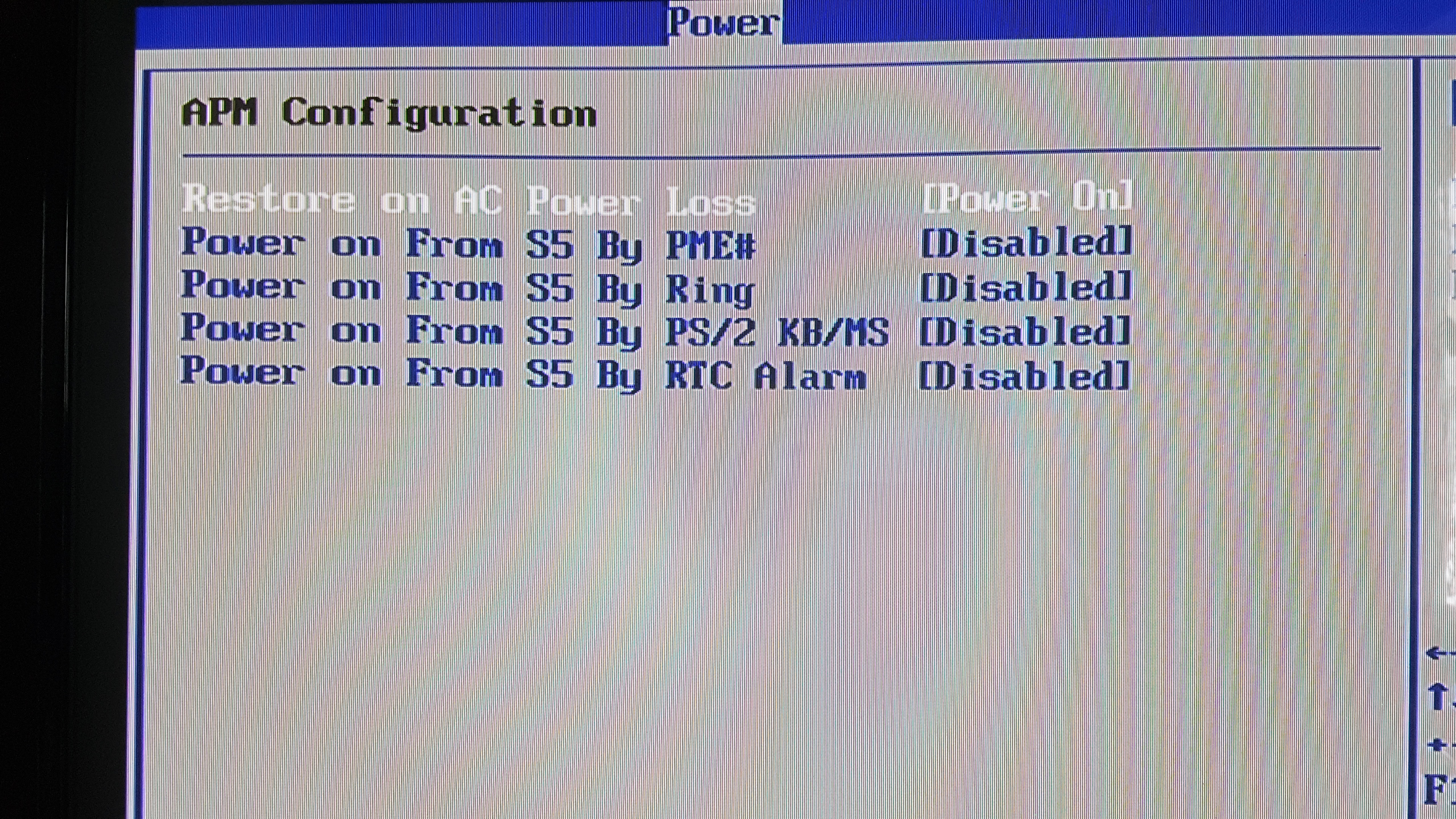

    BItte mal im BIOS nachschauen, ob ACPI aktiviert ist und WakeUp by RTC deaktiviert(!) ist.
    Ja, genau so ist das eingestellt.

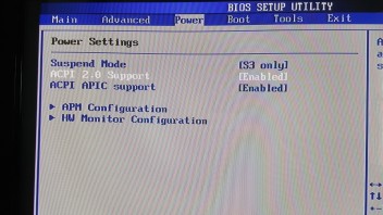

    Schicke mal einen Screenshot der BIOS-ACPI-Einstellungen, gerne auch ein Handyfoto.

    Fotos im Anhang
    Wenn Wakeup by RTC eingestellt ist, lässt sich die RTC nicht mit dem neuen Wert aus dem Addon überschreiben. Es wird dann stattdessen der Wert, der im BIOS eingetragen ist/eingetragen werden muss, genommen. Klingt komisch, ist aber so.

    Nachtrag zum Suspendmode S3 only: Da gibt es als Auswahl S1, S3, Auto oder disabled, jedoch nicht S5 (wobei S5 ja auch nicht suspend ist ;) )

  • Ein Suspend gibt es im S5 nicht, da für einen Suspend (S1, S3) bestimmte Komponenten mit Strom versorgt werden müssen. Beim S5 ist nur die RTC per Pufferbatterie aktiv. Du kannst evtl. mal PME# aktivieren.
    Wäre es dann nicht auch mal ein Ansatz zu testen, ob es funktioniert, wenn ein Wert im Bios eingetragen ist?
    Kannst Du versuchen. Denke dran, die Zeiten sind UTC. Evtl. testest Du auch mal das ACPI-Testscript von hier: http://www.vdr-wiki.de/wiki/index.php/ACPI_Wakeup, ist zwar mausealt, sollte aber trotzdem funktionieren.
    Ansonsten sind die BIOS-Einstellungen soweit ok.
    Habe ich gemacht.
    Gerade ist der PC mit dem im BIOS eingestellten Wakeup aufgewacht. Jetzt teste ich es nochmal mit dem aktivierten PME# über das BS und wenn das nicht geht ACPI mit dem Skript.

  • Das Board taucht übrigens hier in der Kompatibilitätsliste auf: http://www.vdr-wiki.de/wiki/index.php/ACPI_Wakeup
    Und zwar mit der Besonderheit: Power -> ACPI APIC support: Disabled
    Ich habe das jetzt mal so eigestellt und einen neuen Wakealarm auf 18:35 Uhr (17:35 UTC) gesetzt. Und: Heureka, es tut !!
    Fragt sich: Warum hat sich diese offensichtlich seinerzeit so von mir eingestellte Einstellung verändert hat, und da habe ich doch die BIOS-Batterie in Verdacht. Der Rechner war/ist nämlich während mehrtägiger Abwesenheit wie alles im Haus, was sich ausstecken lässt, vom Netz getrennt. Da hat sich das dann sicher umgestellt.
    Leider hätte ich mich nie mehr daran erinnert, dass ich das anders eingestellt hatte, als es eingestellt war. Wird gleich dokumentiert.
