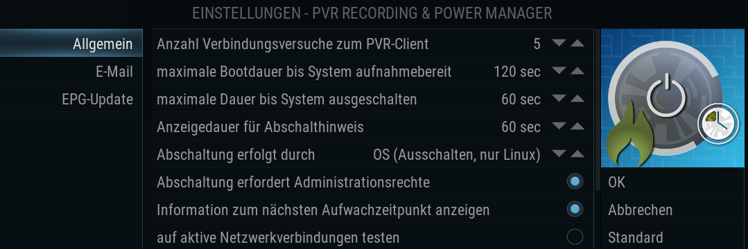

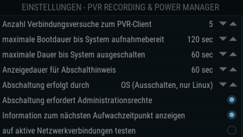

    Daher anbei das [definition=9,2]kodi.[definition='1','0']log[/definition][/definition] und die Einstellungen im Addon. Die Readme habe ich natürlich abgearbeitet.
