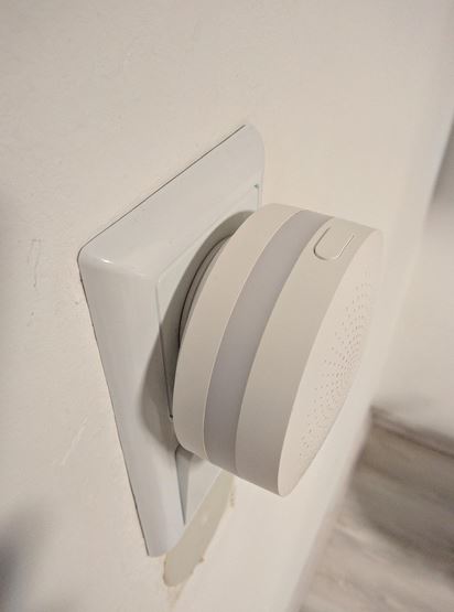

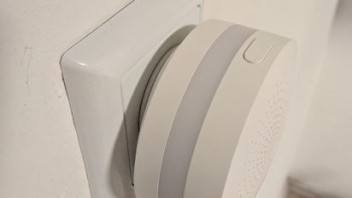

    bitte bei der bestellung den eu->china adapter nicht vergessen!!!
    den würde ich übrigens in DE holen (bspw amazon)....mit denen aus china hab ich schlechte erfahrungen...die wackeln mehr als sie halten
    hier eine empfehlung von mir:
    https://www.amazon.de/Hama-Reisestecker-ausl%C3%A4ndischer-Schutzkontakt-Steckdosen-Frankreich-Wei%C3%9F/dp/B073VMWR8D/ref=sr_1_3?ie=UTF8&qid=1546360000&sr=8-3&keywords=eu%2Bchina%2Badapter&th=1&tag=kodinerds04-21 [Anzeige]
    das ist zwar nicht der günstigste adapter, dafür ist er aber sehr flach und das gateway steht kaum vor
