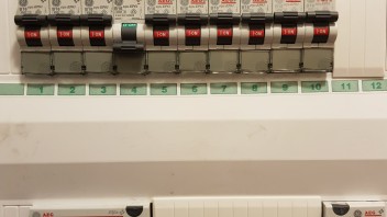

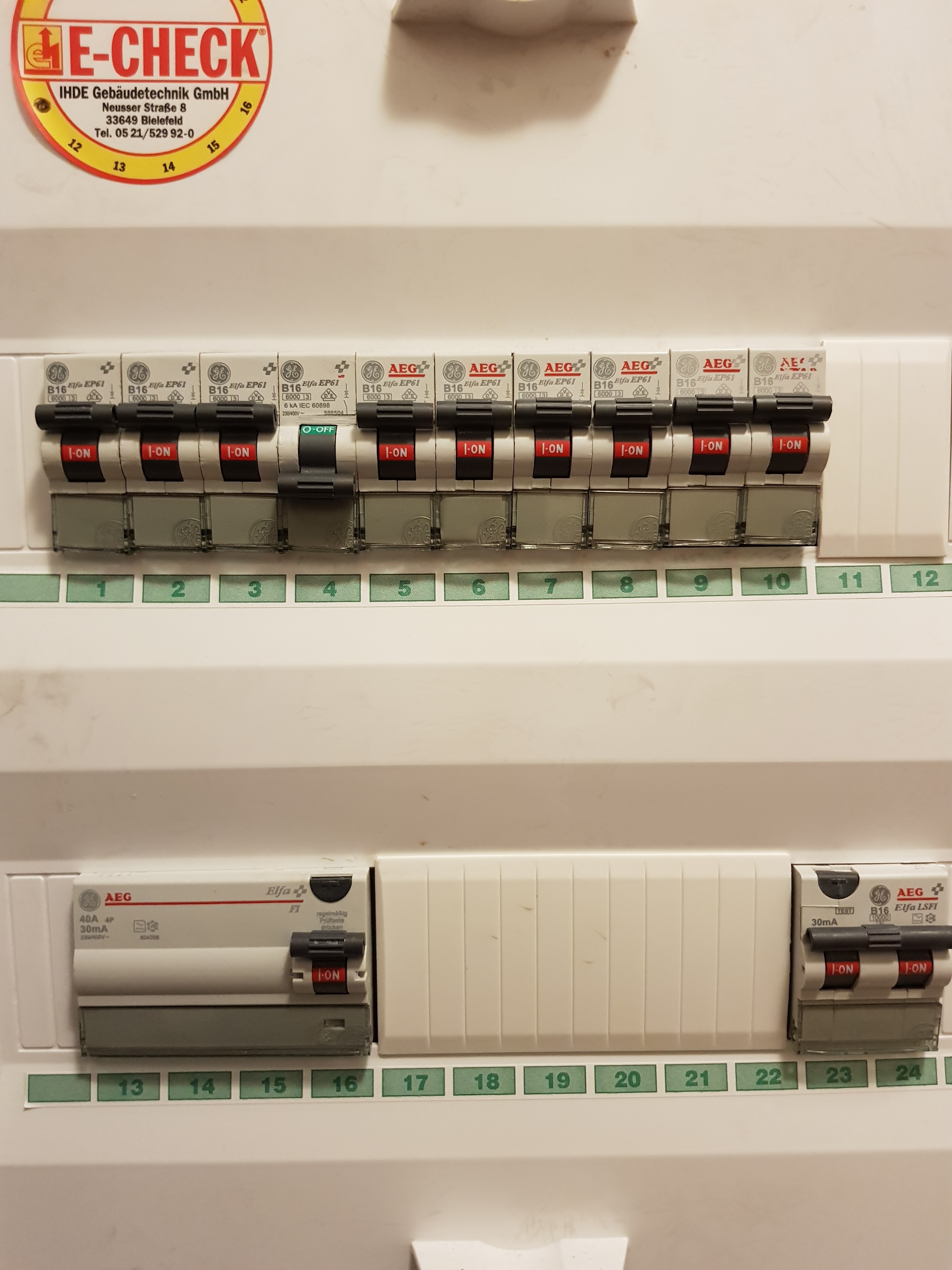

  • Gerade Gegoogelt, der untere Links ist Definitiv ein FI (AEG Elfa 40A 30mA 604208).
    Ich werde jetzt jede Steckdose überprüfen wo die Phase anliegt und mit ein Edding Markieren.
    Aber sobald der Multimeter da ist werde ich aber mal Überprüfen wie viel Spannung da durchgeht.
    Ja, wenn man genau hinschaut, steht da auch "FI" drauf ;) Unter der roten Linie, rechts.

  • Man sollte auch genau hinschauen, ich hatte mir nur die obere Reihe angeschaut und mehr nicht 8)
    Auch wenn ein FI verbaut ist, ist mich nicht klar was er absichert. Er wird entweder den/die Nassbereich(e) überwachen oder den gesamten Stromkreis.
