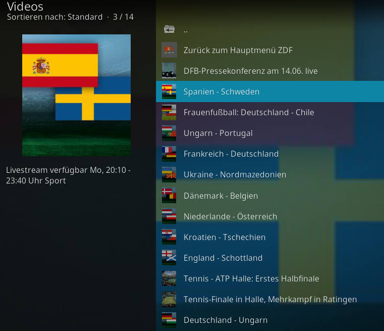

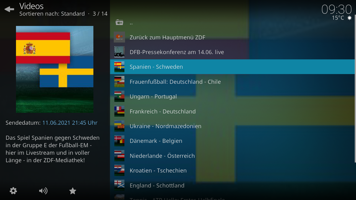

  • Hi @rols1 in der neuen Version des Addons werden die Vorankündigungen im Bereich Sport Live im ZDF jetzt ausgegeben...gute Arbeit :thumbup: Was mir aufgefallen ist, dass die Sendezeiten allerdings zwischen Webseite und dem Addon abweichen. Ein Beispiel: Das Spiel Spanien - Schweden findet laut Webseite https://www.zdf.de/sport/sport-im…m-live-100.html heute (14.06.) zwischen 20:10 Uhr bis 23:40 Uhr statt. Im Addon wird als Sendedatum der 11.06.2021 21:45 Uhr ausgegeben (siehe screenshot)???

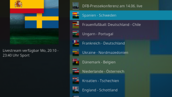

    Merkwürdig, bei mir stimmen die Zeiten - s. Bild (Addon ist unverändert). Falls nach einem Kodi-Neustart der Fehler andauert, müssten wir uns das im Detail ansehen ([definition=12,3]Debug-Log[/definition]).

  • ch habe es gerade noch einmal auf meinem MacBook nach einem Neustart versucht...leider mit demselben Ergebnis.
    Ursache gefunden: die Einstellung "Inhaltstexte im Voraus laden" (wie schon mal). Die schalte ich nur ganz selten ein, besonders beim Testen kostet sie zu viel Zeit. OK, ich schaue wo die falschen Daten beim Vorausladen herstammen.
    /(R
  • Weri: etwas vertrackt - das beim Vorausladen ausgewertete publicationDate stimmt bei Sportveranstaltungen offensichtlich nicht mit der Ausstrahlung überein. Es wird jetzt bei ZDF-Sport-Beiträgen unterdrückt. Stellvertretend wird jetzt der Infotext mit dem Inhalt von "teaser-info" ergänzt. Das Gefrickel mag ich zwar nicht, aber was tut man nicht alles für die Sportfans ;)

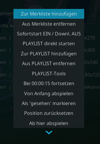

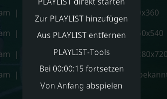

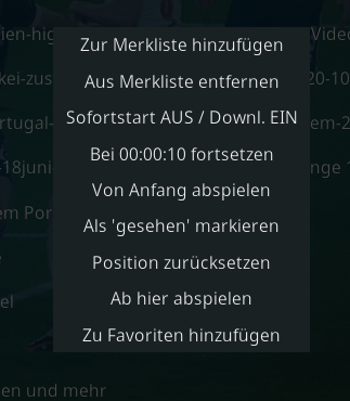

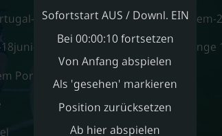

  • Update V3.8.9 Wiederbelebung der Resume-Funktion, Aktualisierungen und Fixes
    Wiederbelebung der Resume-Funktion ( Ronny, @zamb + weitere):
    • zunächst für ARD Neu und ZDF (einschl. ZDF-funk-AZ). Die Module 3sat, funk, childs, my3Sat, TagesschauXL folgen im Rahmen der nächsten Updates.
    • die (theoretisch) mögliche Manipulation der Kodi-Datenbanken habe ich aus verschied. Gründen wieder verworfen; ebenso die Nutzung einer eigenen Datenbank. Statt dessen erfolgte die Umsetzung mit standardmäßigen Kodi-Mitteln. Der Aufwand hielt sich aufgrund der im Januar im Addon vereinheitlichten Streamlisten (HLS, HBBTV, MP4) in Grenzen.
    • die Resume-Funktion steht bei der ARD Sportschau nicht zur Verfügung (Auswertung der Videoquellen zu unterschiedlich - i.d.R. erfolgt dort ein direkter Start ohne Berücksichtigung des Settings "Sofortstart").
    • die Nutzung der Resume-Funktion ist sowohl mit Einzelstreams als auch mit der Einstellung "Sofortstart" möglich (s. Bilder).
    • mit der addon-internen Video-Playlist hat die Resume-Funktion nichts zu tun - dort erfolgt die Fortsetzung von einer Stopp-Marke aus über die Video-Playlist und sie funktioniert auch nur bei MP4-Streams.

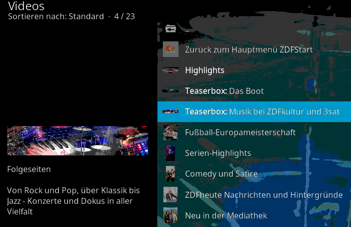

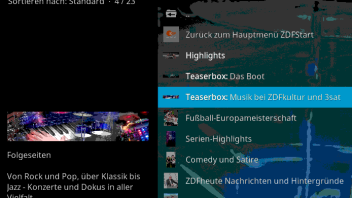

    Hinw. zur Startseite der ZDF Mediathek: künftig erfolgt eine Auswertung der Teaserboxen auf der Webseite (akt. Bsp.: "Das Boot", "Konzerte"). ZDF-intern ist die Bezeichnung PromoTeaser. Im Addon werden die Teaserboxen zwischen Highlights und den restlichen Rubriken (Clustern) gelistet - s. Bild Teaserboxen + Testaddon.
