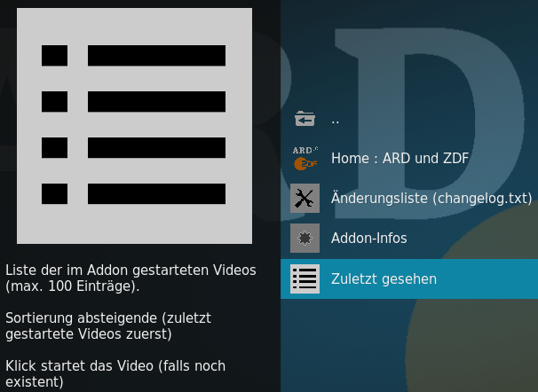

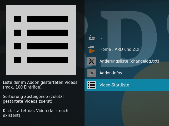

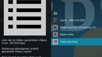

  • Update V3.5.9 Video-Startliste, Video-Playlist, Fixes
    Video-Startliste:
    • Freischaltung: Settings "Modul-Einstellungen" / "Video-Startliste verwenden"
    • speichert die letzten 100 aufgerufenen Videos
    • Verwendung: "Zuletzt gesehen"-Funktion, Erinnerungsstütze (Suchfunktion enthalten)
    • Wo: Menü "Info" / "Video-Startliste" - s. Bild Video_Startliste
    • die Liste zeigt die gewohnte Liste der Beiträge - Klick ruft das Video auf (falls noch existent)

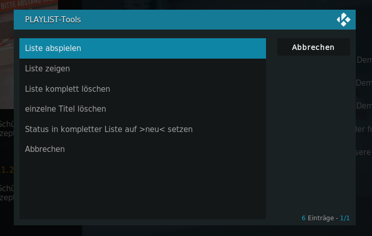

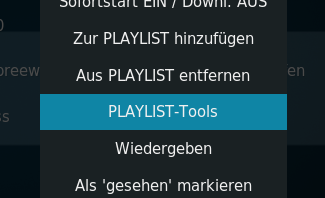

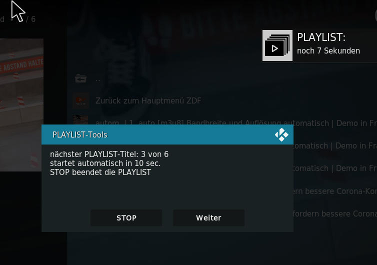

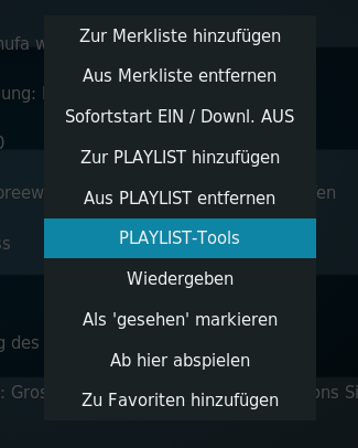

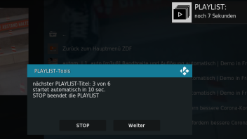

    Video-Playlist:
    • Freischaltung: Settings "Modul-Einstellungen" / "Video-Playlist verwenden"
    • Verwendung: Info-Sammlung, Serienmarathon (Binge-Liste) - je nach Bedarf
    • Wo: Kontext-Menü (Hinzufügen, Entfernen, Tools) - s. Bilder Playlist*
    • Einschränkung: funktioniert nur mit ausgeschaltetem Sofortstart im Setting "Allgemein". Grund: es werden nur die direkten Stream-Url's und nicht die fehlerträchtigen Plugin-Url's verwendet. Das bedeutet zwar Komfortverlust für die Sofortstart-Nutzer, erleichtert aber Programmierung + Wartung immens.
    • Info Startsignal: bei Abstürzen verbleibt ev. das Startsignal im Addon. Der nächste Start der Playlist kann via Dialog erzwungen werden.
    • Info Video-Startliste: Titel der Playlist werden nicht in der Video-Startliste aufgenommen
    • Info Video-Abbruch: ein abgebrochener Titel wird als gesehen markiert

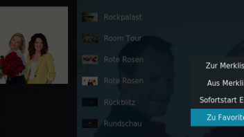

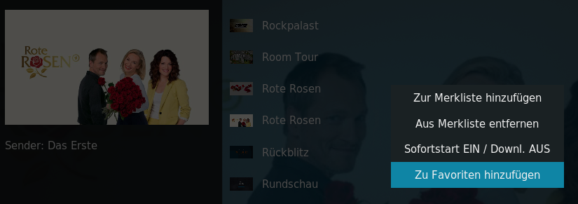

  • Hallo @rols1,
    wie schaffe ich es, dass ich eine Serie in dem Fall rote rosen (schäm, ist für meine bessere Hälfte [ag] ) die ich in die Favoriten von Kodi aufgenommen habe, die neuen Inhalte auflistet.
    Damit wäre bei meiner besseren Hälfte ein weiterer Pluspunkt zur alleinigen Nutzung von Kodi (ohne die jeweilige native Android App der Shield) vorhanden.

  • Ich sollte es also in die Merkliste des ARD/ZDF Addons und nicht in die Favoriten von Kodi übernehmen, möchte halt, dass meine bessere Hälfte nicht ins Addon muss, sondern über Favoriten die Serie starten kann.
    Direkt in deinem Addon sind ie Inhalte vorhanden.
    pardon, die Favoriten habe ich überlesen - das habe ich noch nicht ausprobiert, müsste aber genauso funktionieren. Die Mechanismen dahinter sind nahezu identisch,
    Video-Playlist:
    Habe gerade auf einem Frisch installierten Kodi 18.9 (portable) die Funktion der Playlist getestet.
    a. 2 ARD Streams (mp4). Nach starten dieser Playlist läuft der 1. Stream bis zum Schluss. Anschließend wird angezeit "Beendet".
    b. 2 ZDF Streams (mp4). Nach starten dieser Playlist läuft der 1. Stream bis zum Schluss. Anschließend wird angezeit "Beendet".
    Anschließend habe ich Binge Organizer 0.0.13 installiert.
    Die 4 (2x 2) oben gelisteten Streams funktionieren damit in den selben 2 Playlists.
  • a. 2 ARD Streams (mp4). Nach starten dieser Playlist läuft der 1. Stream bis zum Schluss. Anschließend wird angezeit "Beendet".
    muss ich mir nochmal ansehen - ich hatte 6 Titel durchlaufen lassen. Danke fürs Testen.
    der Abbruch-Zähler war falsch ('>= len(PLAYLIST) ' statt richtig '> len(PLAYLIST'). Gut, dass du nur mit 2 Videos getestet hat - so stach die Ursache gleich ins Auge.
    Im Moment stoppt die Liste immer bei Listenlänge-1, also bei 2 Titeln nach dem 1., bei 3 Titeln nach dem 2. usw.
    Ist bereits gefixt, Update folgt. Ich versuche noch, darin ein PLAYLIST-Archiv unterzubringen (Sammlung mit eigenen Listennamen). Das kann ich selbst ganz gut gebrauchen.

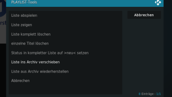

  • Update V3.6.0 Nachbereitung V3.5.9, Fixes
    Nachbereitung V3.5.9:
    • Umbenennung Video-Startliste in "Zuletzt gesehen" (trennt sprachlich und funktional besser zur Video-Playlist) - s. Bild ZuletztGesehen
    • Video-Playlist: die Playlist-Tools wurden um eine Archivfunktion erweitert (verschieben, wiederherstellen) - s. Bild Playlist_Tools
    • das Problem, dass der letzte Titel der Playlist nicht abgespielt wird, ist behoben (Hinweis grobiralf)
