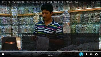

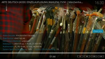

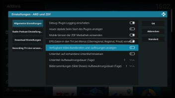

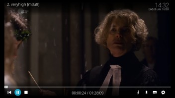

    Bin da nur etwas irritiert mit den ganzen Auflösungen und das diese angezeigt werden beim abspielen zum Beispiel bei Filmen...siehe Screenshot...auch wenn man es in den Einstellungen deaktiviert hatte...könnte dort links im Kopf nicht ein einfach nur der Name ...oder halt der Name plus Untertitel (Beispiel: Tatort - Schlangengrube ) stehen?

  • könnte dort links im Kopf nicht ein einfach nur der Name ...oder halt der Name plus Untertitel (Beispiel: Tatort - Schlangengrube ) stehen?
    @ed76 stammt ein ähnlicher Vorschlag.
    Die "Auflistungsorgie" stammt noch aus den Jahren 2015/2016, als div. Medienplayer (z.B. mein WD TV Live) nur mit zwei oder drei der gelisteten HLS-Auflösungen klar kam.
    Der Schalter in den Settings schaltet tatsächlich nur die Auswertung der m3u8-Dateien ab. Es bleiben zur Zeit immer noch zusätzl. Formate übrig (z.B. auto-high, auto-medium, div. mp4-Formate).
    So wie der Code über die Jahre gewachsen ist, dürfte es schwer sein, den direkten Start eines Wunschformats umzusetzen. Die Behandlung der Downloads und Podcasts wird zudem größtenteils gemeinsam verarbeitet.
    Ich schaue aber nochmal, was sich ohne größere Umbauten machen lässt.

    • Option "Inhaltstext zu Videos im Voraus laden": lädt in einer Liste mit Videos die Textbeschreibung zu jedem einzelnen Video von der verlinkten Webseite. Voreinstellung AUS. Die Option kann je nach Größe der Liste und Antwortverhalten der Sender beim ersten Mal sehr lange dauern. Die Beschreibungen werden gespeichert und stehen bei den Folgeaufrufen sofort zur Verfügung (siehe Addon-Cache: Löschfristen). Das Vorausladen unterbleibt bei vorhandenen (auch kleinen) Texten, z.B. Bildbeschreibungen. Die Option steht bisher zur Verfügung in ARD-Start und bei den meisten ZDF-Menüs.

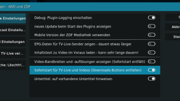

    • Option Sofortstart: startet die Videos in einer Liste sofort mit der verfügbaren HLS-Url (m3u8-Datei). In den Einstellungen muss die Option Sofortstart EIN- und die Option für Video-Bandbreiten AUS-geschaltet werden- siehe Bild. Die Option wirkt im gesamten Addon (ARD, ZDF).

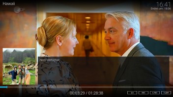

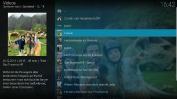

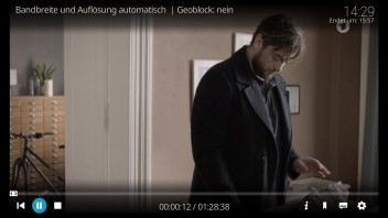

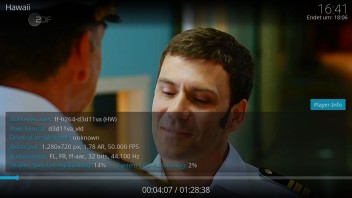

  • Hallo rols1...das neue Update Version 0.7.0 haste schon toll hinbekommen...danke nochmal...schaut schon viel besser aus. :)
    Mit Arte-Live klappte es auf Anhieb ohne Einzelauflösungen...aber zum Beispiel... versuche es mal über
    ZDF Mobile
    Sendungen A-Z
    Das Traumschiff
    Filme I Das Traumschiff
    Aktuelle Filme und Beiträge
    und starte dort mal einen Stream.
    Was fällt dir bei den Screenshot auf?
