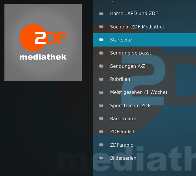

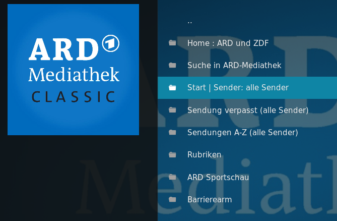

[h1]Update V1.5.3 - Startseite für ZDF, ARD Sportschau ergänzt, Fixes[/h1]
- Das Update ergänzt die noch fehlende Startseite für die ZDF Mediathek (siehe Hinweise).
- Das Menü ARD Sportschau erhielt mit Live eine Auswertung der Seite http://www.sportschau.de/ticker/index.html. Der Button führt bei aktuellen Liveübertragungen zu den Streams, ansonsten listet er die anstehenden Termine. Daneben werden nun auch nur-Audio-Beiträge ausgewertet und das Menü enthält Direktlinks zu den Sportstreams unter TV-Livestreams (ARDSportschau, WDR/ARD Event Sportschau, MDR+ Eventlivestreams & SocialTV).
Hinweise zur ZDF-Startseite:- Rubriken: da sich das Menü Rubriken von Anfang an im ZDF-Hauptmenü des Addon befindet, wurde Rubriken aus der Startseite dorthin umgelenkt. Daneben erhielt auch das ARD-Hauptmenü (Classic) zur Angleichung ebenfalls ein Menü Rubriken.
- Vom Cluster 'Alles auf einen Blick' der Webseite wurden lediglich die Livestreams ausgewertet. Weitere Seiten aus diesem Cluster (A-Z, Verpasst, Barrierefrei) sind bereits im ZDF-Hauptmenü verfügbar. Dies gilt auch für "Meist gesehen (1 Woche)" - solch ein Menü fehlt in ARD-Classic, da eine solche Seite auch im Web fehlt.

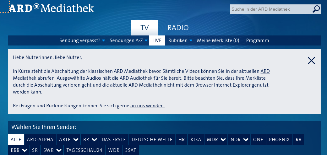

soeben entdeckt: die Ankündigung für die Abschaltung der ARD-Classic - s. Bild. So früh habe ich nicht damit gerechnet und ehrlich gesagt, ich würde lieber tauschen und ARD-Classic behalten.
Wie es mit speziellen Inhalten (z.B. Sportschau) weitergeht, müssen wir uns dann ansehen.
