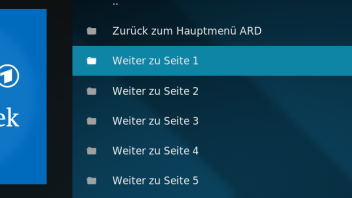

  • [h1]Update V0.6.2 Kodi-Addon-ARDundZDF[/h1]
    Installation via Addon-internen Updater oder manuell nach Download hier

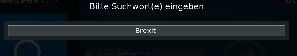

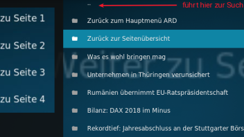

    1. Suche im ARD-Bereich
    falls das Suchergebnis mehrere Seiten umfasst, erhalten die Suchergebnisse einen zusätzlichen Button, der wieder zur Seitenübersicht zurückführt.
    Der ..-Button am Kopf der Liste überspringt die Seitenübersicht und führt direkt zur Sucheingabe.
    Siehe Bildfolge 1-3

    [xattach=32066]1. Sucheingabe[/xattach]
    [xattach=32067]2. Seitenübersicht
    [/xattach][xattach=32068]3. Suchergebnisse der Seite 1 mit Zurück-Button[/xattach]

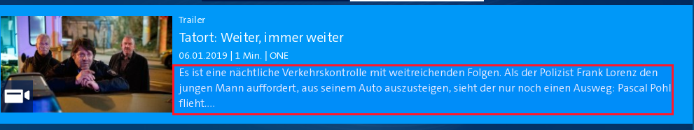

    nicht auf Anhieb - ich sehe bei den Tatorten der ARD jeweils 2 Zeilen unter dem Icon. Kannst du bitte einen Screenshot beifügen?
    Edit: ist diese gemeint? Die fehlt tatsächlich noch in der Auswertung der Webseite

  • hier hätte ich schon gerne die textbeschreibung. sonst muss man halt extra jeden film einmal anklicken nur um die textbeschreibung lesen zu können.
    Rückmeldung zu deinem Änderungsvorschlag.
    Kurzfassung: wäre nur mit Laufzeiteinbuße umsetzbar.
    1.
    die Webseite für die Übersicht "Krimi & Tatort" enthält leider keine Textbeschreibung, lediglich
    Metadaten; in deinem Bsp.: 89Min (duration) und "Tatort (WDR) ∙ WDR Fernsehen" (subline).
    Die subline habe ich im Addon ergänzt (bisher nur duration).
    Die Textbeschreibung steht erst nach dem Aufruf der verlinkten Webseite zur Verfügung. Wenn ich diese schon für die Übersicht lade, müsste dies für alle einzelnen Beiträge passieren, was die Laufzeit an dieser Stelle unangenehm verlängern würde.
    Eine solche "vorauseilende" Auswertung müsste dann auch konsequent überall im Addon stattfinden
    ( "Sendung verpasst", "Sendungen A-Z", ZDF-Bereich, Podcasts).
    2.
    Bei der Suche (mein Bild vom Tatort "Weiter,..") habe ich die fehlende Textbeschreibung ergänzt. Das war deshalb möglich, weil ich bei der Suche das Addon auf die alte Mediathek zugreifen lasse (http://classic.ardmediathek.de/tv/suche?searchText=..). Diese liefert m.E. bessere Ergebnisse als die neue (http://ardmediathek.de/ard/search), wo übrigens die Webseite auch keineTextbeschreibung liefert.
    Update folgt in den nächsten Tagen..
