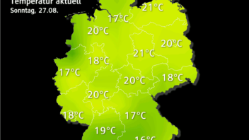

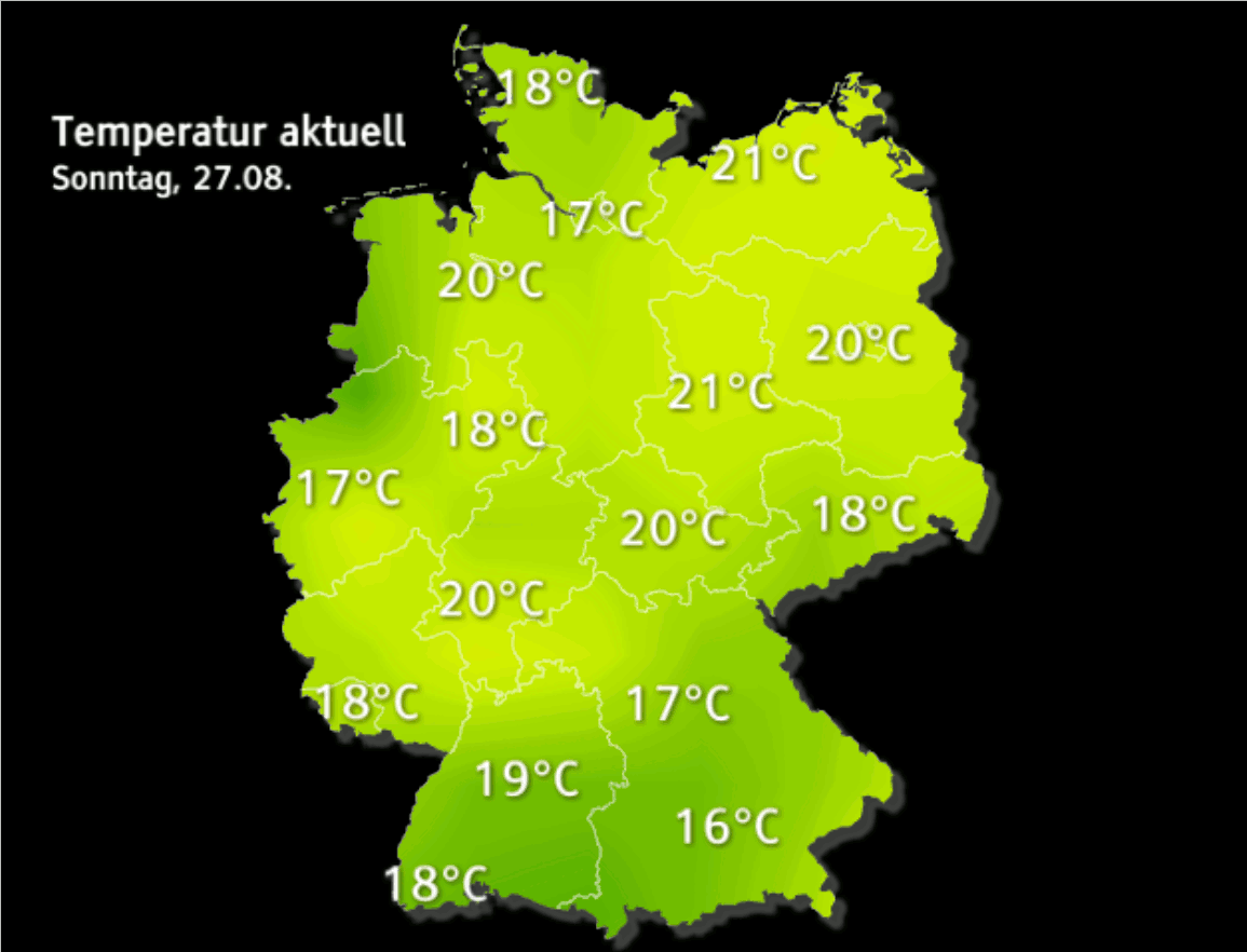

    ARD Teletext: umgestellt auf HBBTV-Quellen, hauptsächlich wegen der besseren Wetterbilder. Siehe Bild ARD_Text_175.
