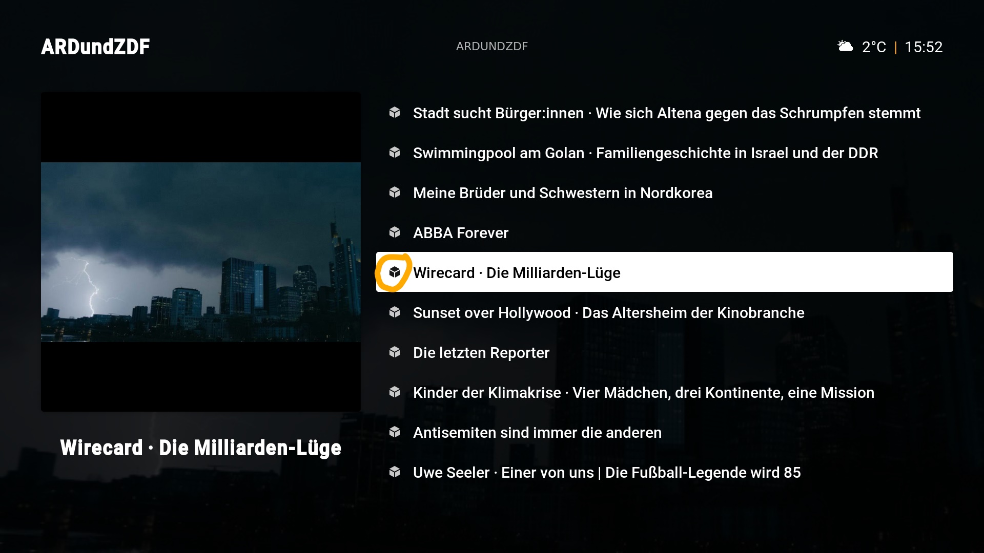

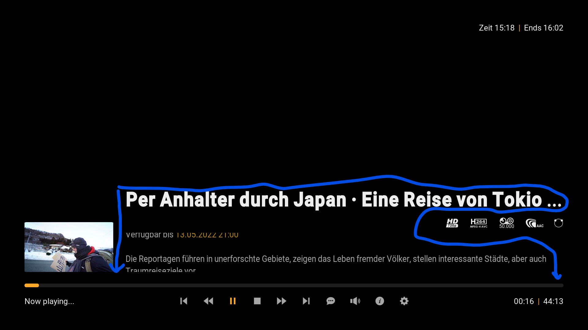

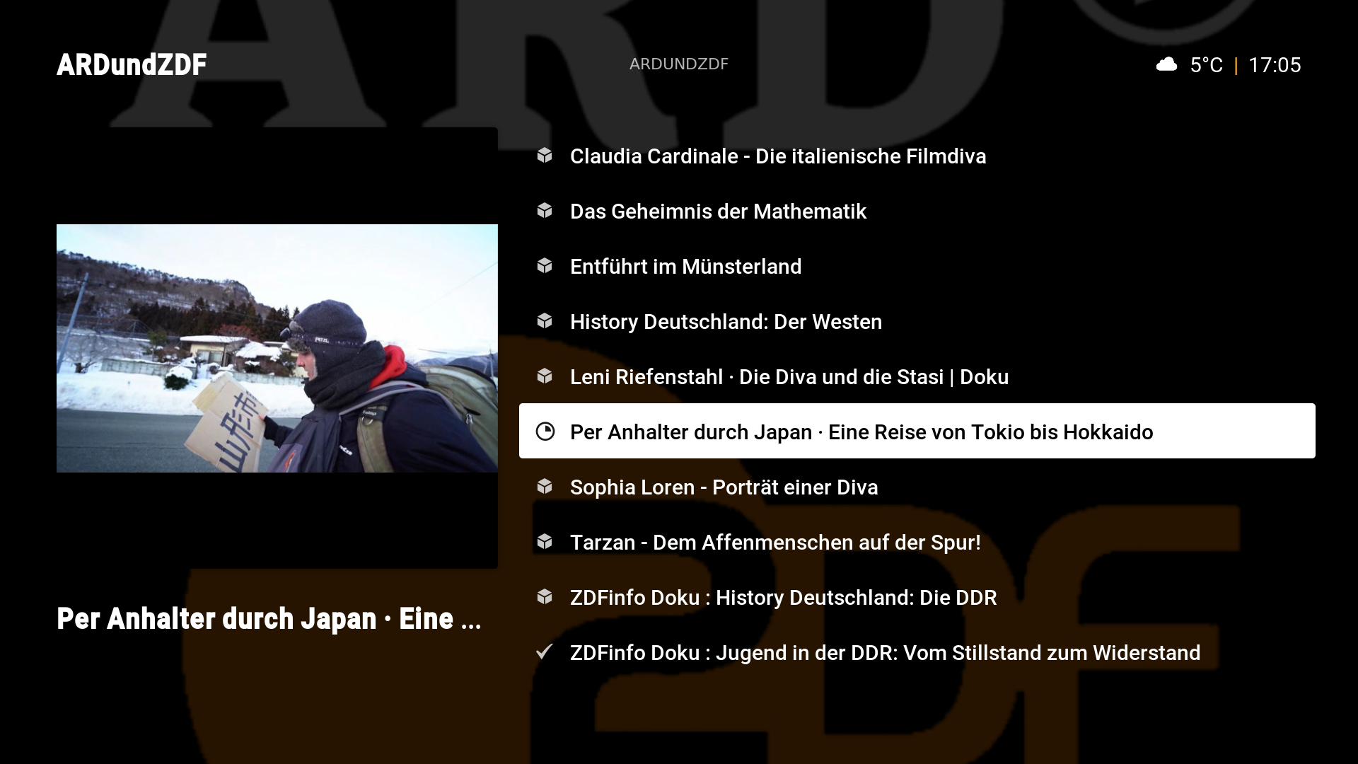

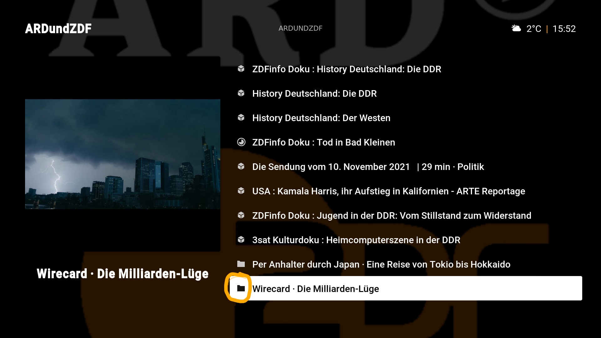

  • @rols1
    ein wenig Feinschliff, bei der Übergabe aus der ARD-Mediathek in die Merkliste entsteht immer noch dieses Ordnersymbol, was keinen Sehfortschritt festhält. Zudem dieser unnötige Zwischenschritt (3.Bild) beim Sofortstart.
    > Mediathek in Merkliste>>nach Soforstart ~1/2 Sek. und Video Stop>
  • @sus67:
    das Ordnersymbol könnte auf ein Problem mit dem Icon-Pfad auf der smb-Share hindeuten. Probier es doch bitte mal testhalber mit der lokalen merkliste
    zum lästigen Verzeichniswechsel: war erforderlich, um ein Rekursionsproblem zu vermeiden. I.Z.m. der internen playlist war dort erheblicher Aufwand, u.a. mit einem Nvidia Tegra-System. Das Fass möchte ich nicht wieder öffnen..

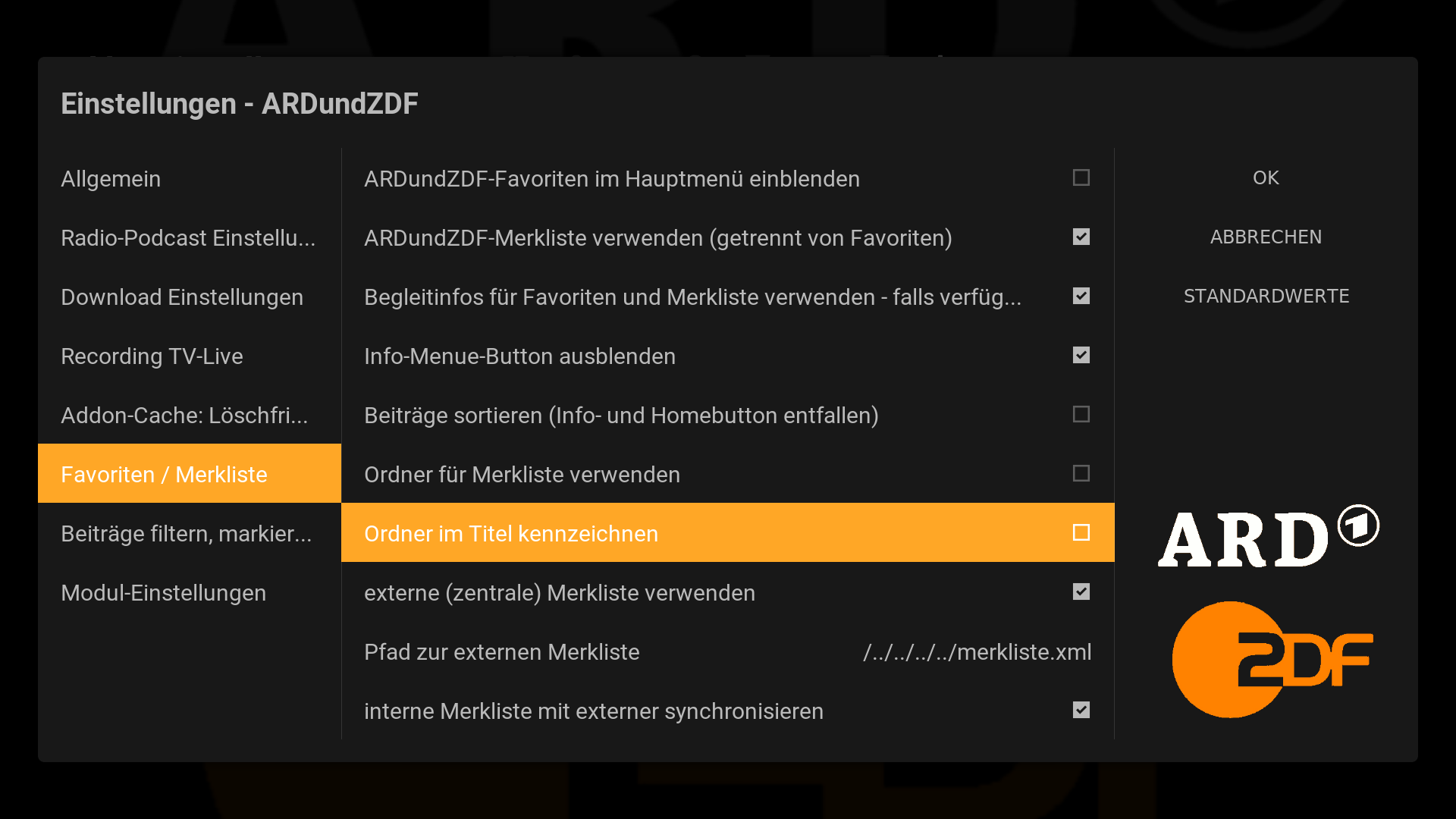

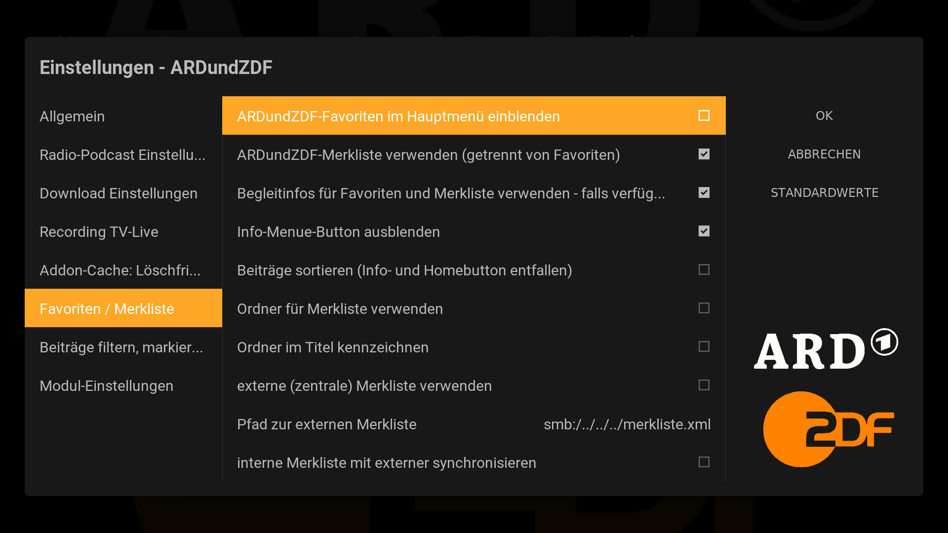

  • @rols1
    wenn das in den Einstellungen für lokaler Merkliste richtig ist (Bild), bleibt das mit dem Ordnersymbol beim Tranfer von ARD-Mediathek in lokaler Merkliste. Wie gesagt, betrifft ausschließlich files aus der ARD-Mediathek.
    Werde noch zum Testen die externe Merkliste auf die Android-Hardware (Fire TV Cube) mit legen, weg von der Fritte (Fritz-Box NAS).
  • @sus67:
    ich vergaß - zu den Ordner-Symbolen:
    die Einstellung in den beiden Bildern (Posts 2185, 2186) hat keine Auswirkung auf die Icons der Merkliste. Dort sollte immer das Icon erscheinen, das bei Auswahl für die Merkliste zu sehen war. Dabei kann es sich zwar auch um ein Ordner-Symbol handeln, dann muss es aber das addon-eigene Ordner-Symbol sein.
    Die Ordner-Settings für die Merkliste dienen der Filterung und der Gestaltung Titels. Wenn z.B. im Kontextmenü der Merkliste mit "Merkliste filtern" der Ordner "Talk" gewählt wird, werden alle entsprechend zugeordneten Beträge gezeigt (Zuordnung bei Auswahl für die Merkliste oder nachträglich via Kontextmenü) - s. Bild. Merkliste_gefiltert

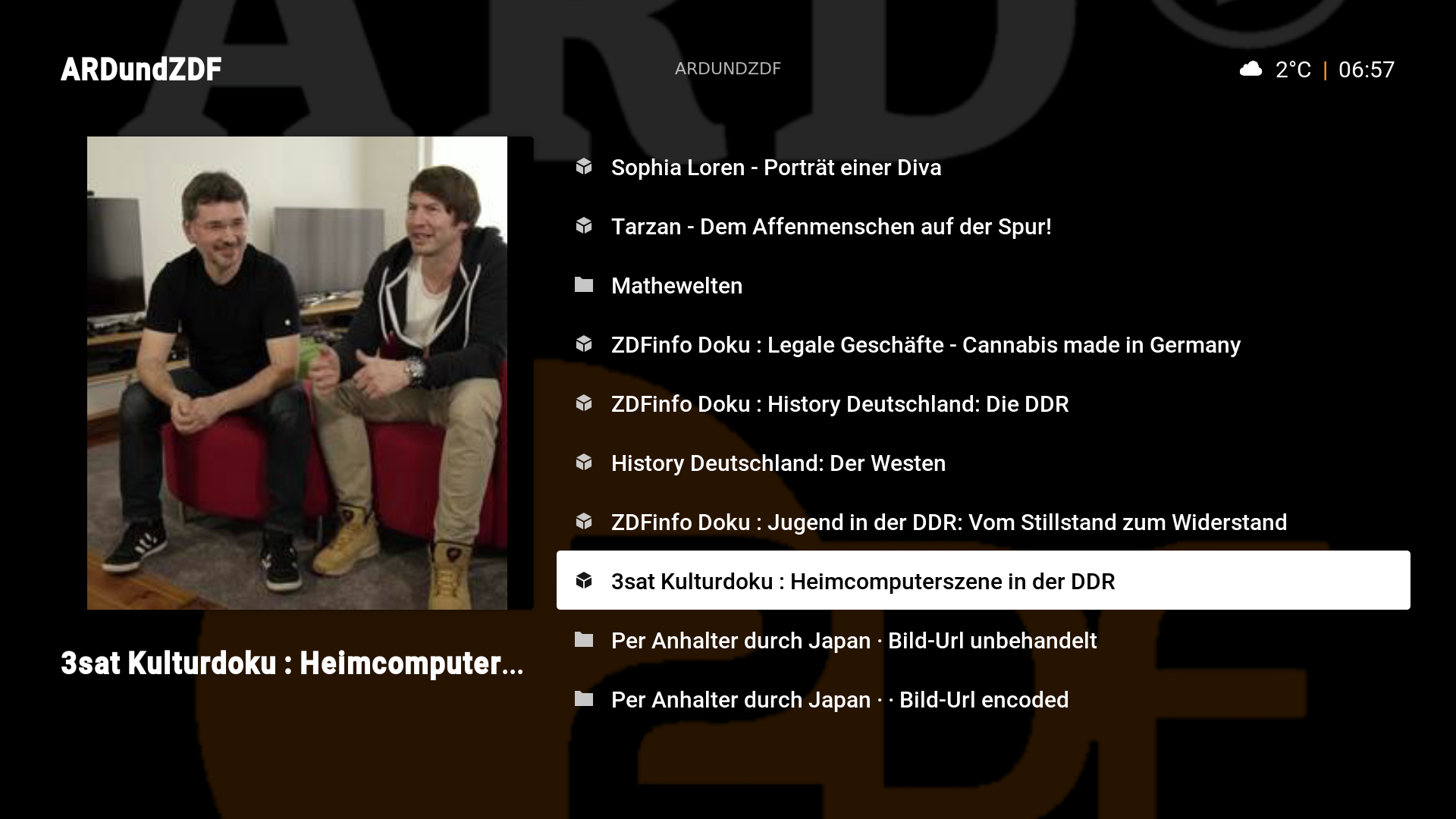

    zusätz. im AZ2 getestet: "Per Anhalter durch Japan" - mit unbehandelter Bild-Url / mit encodierter Url (s. Bild Merkliste_AZ2)

    Was du auf dem Android-System noch versuchen könntest, wäre die Wiederholung meines Tests mit enkodierter Bild-Url.
    Dazu bitte die beigefügten (merkliste_urlmix.txt) 2 Merklisten-Einträge in merkliste.xml speichern (am besten am Ende zwischen </merk> .. </merkliste>). Sollte beim Beitrag mit enkodierter Url trotzdem das Ordner-Symbol des Skins angezeigt werden, weiß ich vorerst auch keine Lösung.

  • Moin @rols1,
    zunächst Danke für Deine unermüdliche Motivation, dass mit den Merkliste-Einträgen und Favoriten habe ich ohne Erfolg getestet; siehe Bilder.

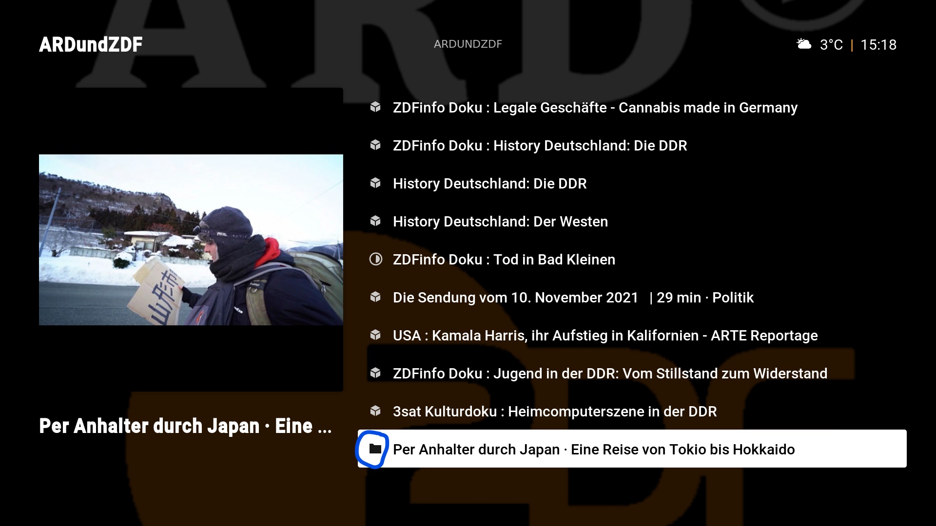

    Bin aber der Meinung die Lösung vom ARD-Verhalten in der Merkliste ist nicht der Skin oder das verwendete System, habe dehalb jungfräulich zwecks filmen auf Windows installiert. Beachte das Verhalten vom Sehfortschritt (bei XX:XX:XX fortsetzen) zwischen dem ZDF- und ARD Eintrag in der Merkliste (direkt in der Mediathek ist alles gut bei ARD:( siehe YouTube Aufzeichnung: Link Film ab

    wenn ich das noch anfügen darf, alleine das Verhalten beim Stoppen eines ARD-Beitrags in der Merkliste führt zu dieser Moduleinstellung "Modul ARD-Neu: Mehr Beiträge zeigen" egal ob die An oder Aus ist. Alle anderen Nicht-ARD Videos in der Merkliste wenn gestoppt werden, führen auch direkt zur Merkliste zurück.
    Es muss nur nach jetzigen Stand auf den Luxus "Bei XX:XX:XX fortsetzen" bei ARD-Beiträgen in der Merkliste verzichtet werden, man kann ggf. umständlich ein Lesezeichen setzen und später abrufen.
