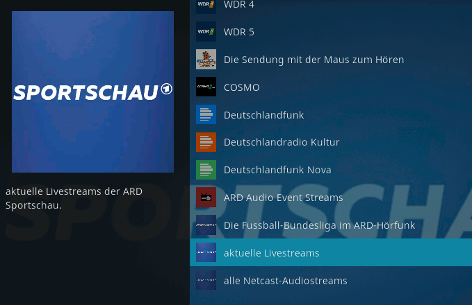

  • Update V3.9.9 Zusätze ARD Sportschau, Umlenkung ZDFtivi zu tivi Modul childs, Fixes
    Zusätze ARD Sportschau ( Weri:(
    die bisherigen Audio-Event-Streams wurden mit den Eventstreams auf sportschau.de erweitert. Daneben erfolgte eine Anpassung von "Die Fussball-Bundesliga im ARD-Hörfunk" an ARD-Änderungen. Insgesamt stehen z.Z. im Addon für die ARD Sportschau vier Audiobereiche zur Verfügung:
    1. ARD Audio Event Streams
    2. Die Fussball-Bundesliga im ARD-Hörfunk
    3. aktuelle Livestreams (sportschau.de)
    4. alle Netcast-Audiostreams (sportschau.de)
    Die Liste mit den vier Buttons sind in verschiedenen Menüs erreichbar:
    • ARD Sportschau/ARD Event Streams
    • Radio - Livestreams (am Ende der Liste)
    • ARD Audiothek/Livestreams (am Ende der Liste)

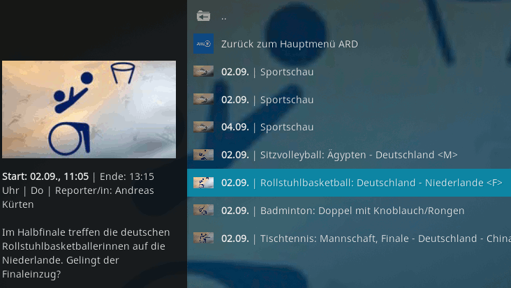

  • @LaGGGer: Streams und Vorschau auf der Seite sportschau.de/tokio2020/live/index.html sind komplett javascript-generiert; der html-Quelltext enthält nichts Verwertbares für das Addon.. Ich gehe ersatzweise von den heute gefundenen Script-Inhalten aus und versuche damit eine Auswertung. Am Donnerstag (nächste Livestreams laut Vorschau) wird sich herausstellen, ob die Fundstellen dauerhaft verwendet werden können. Falls nicht, bleibt ja der Tip von Weri.
    /R
  • LaGGGer:
    Testaddon soweit fertig - bitte mal ausprobieren (Quelle s. Startpost)
    Zugang zu den Livestreams im Moment noch nur über "ARD Sportschau" / "Live".
    Die Einblendung im Menü "Olympia in Tokio" / "Paralympics" fehlt noch. Außerdem fehlt noch ein Zeitabgleich + Kennzeichnung der "Demnächst"-Inhalte.
    Edit: Einzelauflösungen stehen ebenfalls noch nicht zur Verfügung.
    /R
  • Hi @rols1, ich habe mir die Änderungen einmal angeschaut, es sieht ganz gut aus :thumbup: Allerdings werden unter "ARD Sportschau" / "Live" / "Alle Livestreams zu den Paralympics in Tokio" noch Livestreams ausgegeben welche bereits beendet sind. Ich vermute das hängt mit dem fehlenden Zeitgleich + Kennzeichnung der "Demnächst"-Inhalte zusammen oder?
