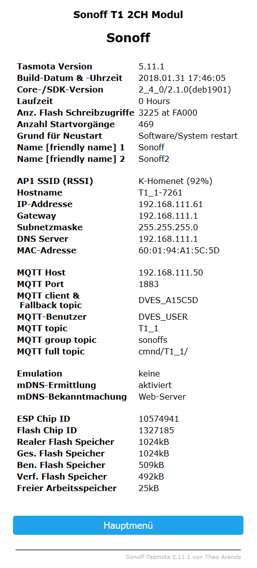

    Ich schau grad mal durch meine Geräte und sah dass mein Sonoff T1 ne relativ alte Tasmoata Firmware drauf hat: 5.11.1

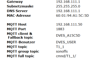

    Hier mal eine Übersicht:
    Der Menüpunkt "Firmware Update" im Hauptmenü funktionier allerdings nicht. Nach dem Neustart ist immer noch die selbe Version drauf. Die eingetragene OTA-Url ist
    http://domus1:80/api/arduino/sonoff.ino.bin
    Ich vermute mal, die ist nicht mehr gültig? Laut Wiki soll man erst auf 5.14 updaten und dann auf die 6er. Kann mir jemand genau erklären wie ich vorgehen muss?
