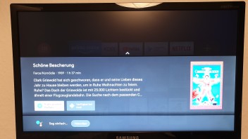

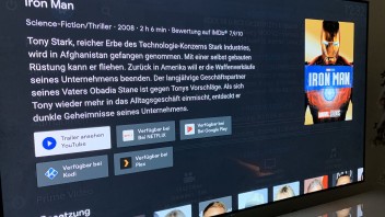

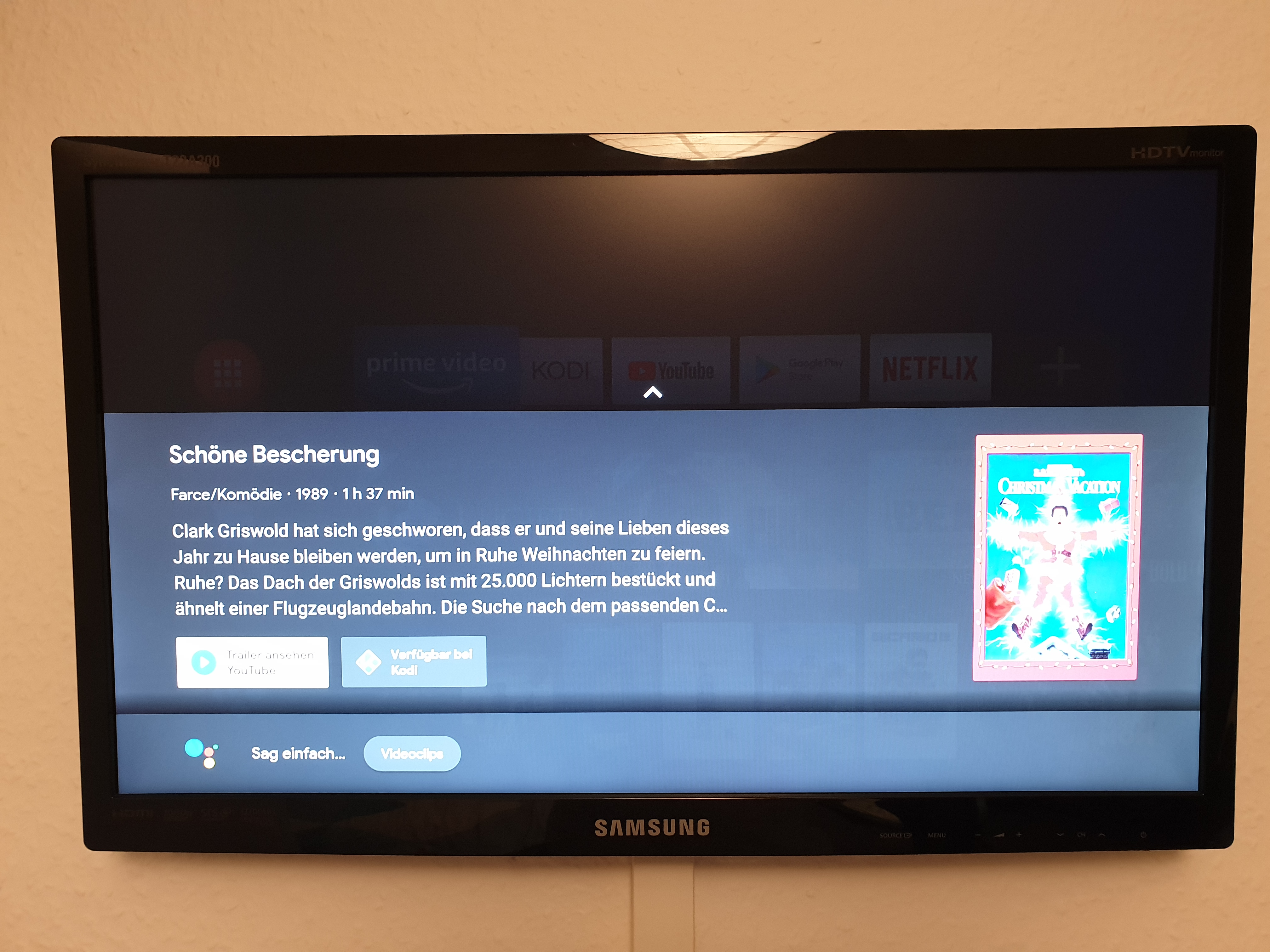

  • @peak3d hast du vielleicht eine Idee, warum unter 7.2 die Shield über den Google Assistent keine Filme mehr in Kodi findet und anzeigt. Unter 7.1 ging das noch. Da konnte man einfach in die Fernbedienung sprechen und er hat Kodi mit durchsucht und, falls verfügbar, die Medien aus Kodi mit als Suchergebnisse aufgeführt.
    da muss ich dir widersprechen. funktioniert unter leia mit 7.1 ohne Probleme. einfach den Film in die Fernbedienung quatschen und er findet ihn auch in Kodi und du kannst ihn direkt über die Schaltfläche öffnen.
    Hatten wir auch schon einmal auf Seite 2 angesprochen, habe ich gerade wieder gefunden.
