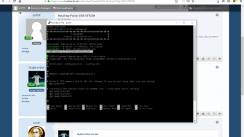

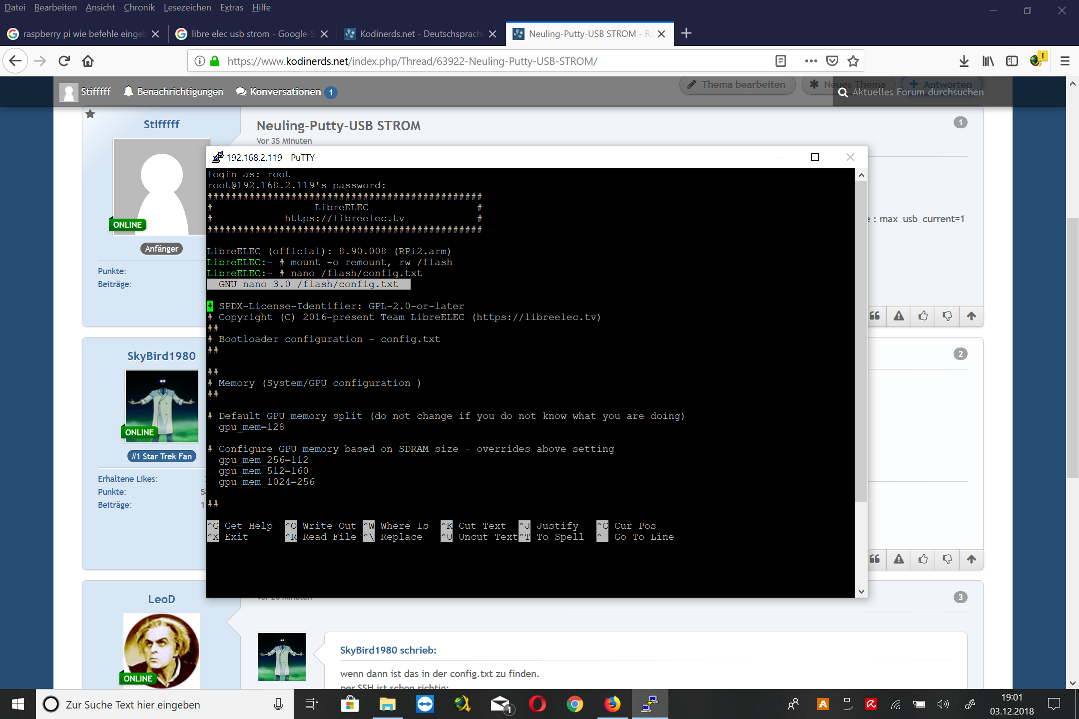

    Nun zu meinem Problem: Ich möchte den Strom am USB Port erhöhen, damit meine 2TB Platte läuft. Ich weiß zwar das es die Komandozeile : max_usb_current=1 ist, aber nicht wie ich da hin komme. ?(
    Ich habe Putty installiert und kann mit root und libreelec mich aufschalten über ssh, aber ich glaube da bin ich falsch oder?
    Kann mir jemand helfen?
  • wenn dann ist das in der config.txt zu finden.
    per SSH ist schon richtig:
    mount -o remount, rw /boot
    nano /boot/config.txt
    Speichern mit Strg + X
    Dann den Pi rebooten.

    Unter LibreELEC ist es nicht /boot, sondern /flash. Wenn ich mich recht entsinne, ist bei neueren RPi Firmwares der erhöhte USB-Strom mittlerweile der Default. Ich habe allerdings an meinem RPi3 mit keinem Netzteil, auch nicht dem Raspberry Original, irgendeine Platte > 1TB zuverlässig betreiben können. Tadellos dagegen geht's immer mit Dual-Netzteil und Y-USB-Adapter.
