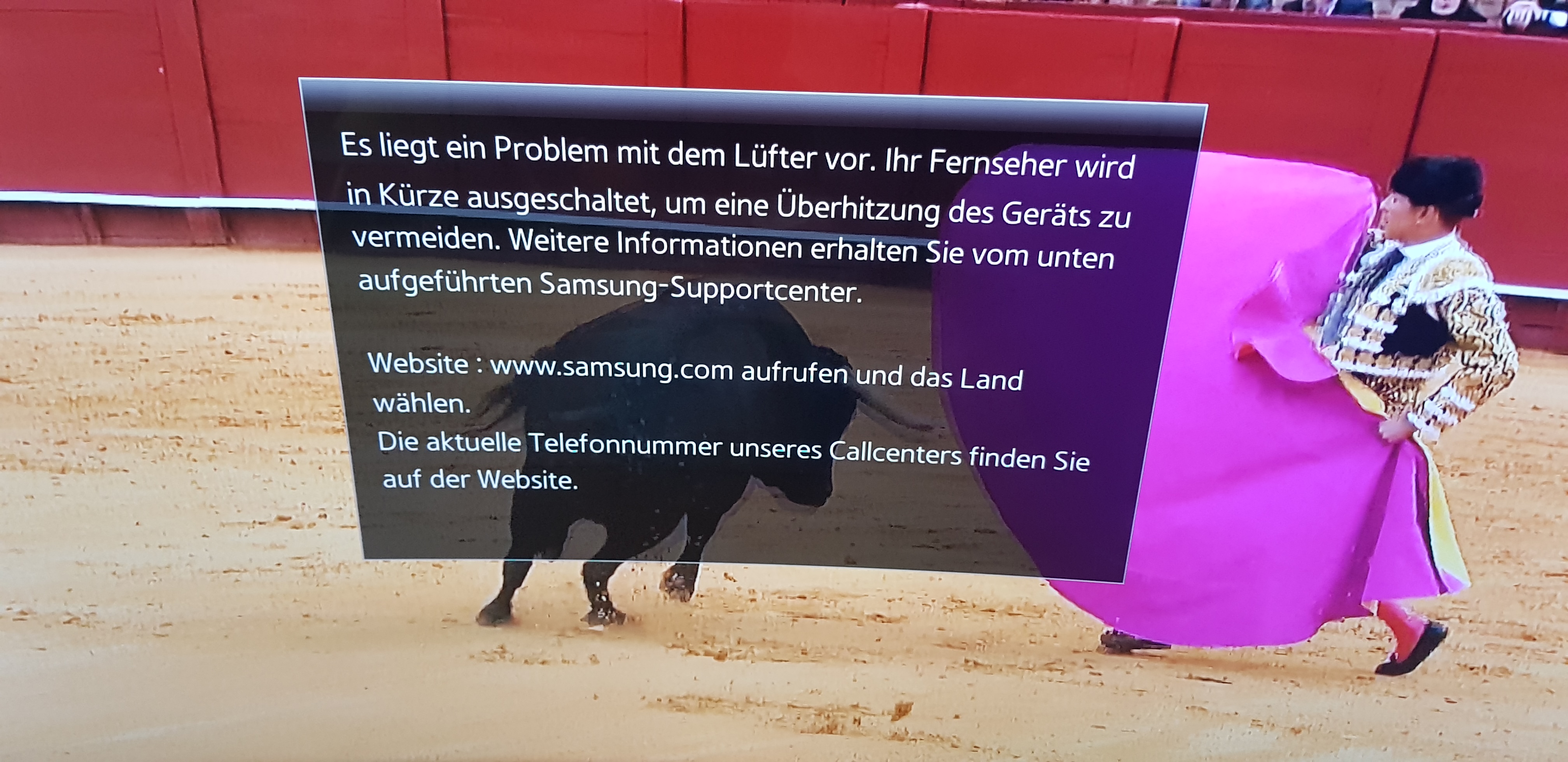

  • Seit paar tage immer wenn ich TV am morgen einschalte bokomme diesen fehlermeldung
    Weiss jemand woran das problem liegt

  • Das kann ja nicht sein TV ist ganze nacht aus kaum eingeschatet kommt die meldung
    danach TV lauft ganzen tag ohne weitere meldungen

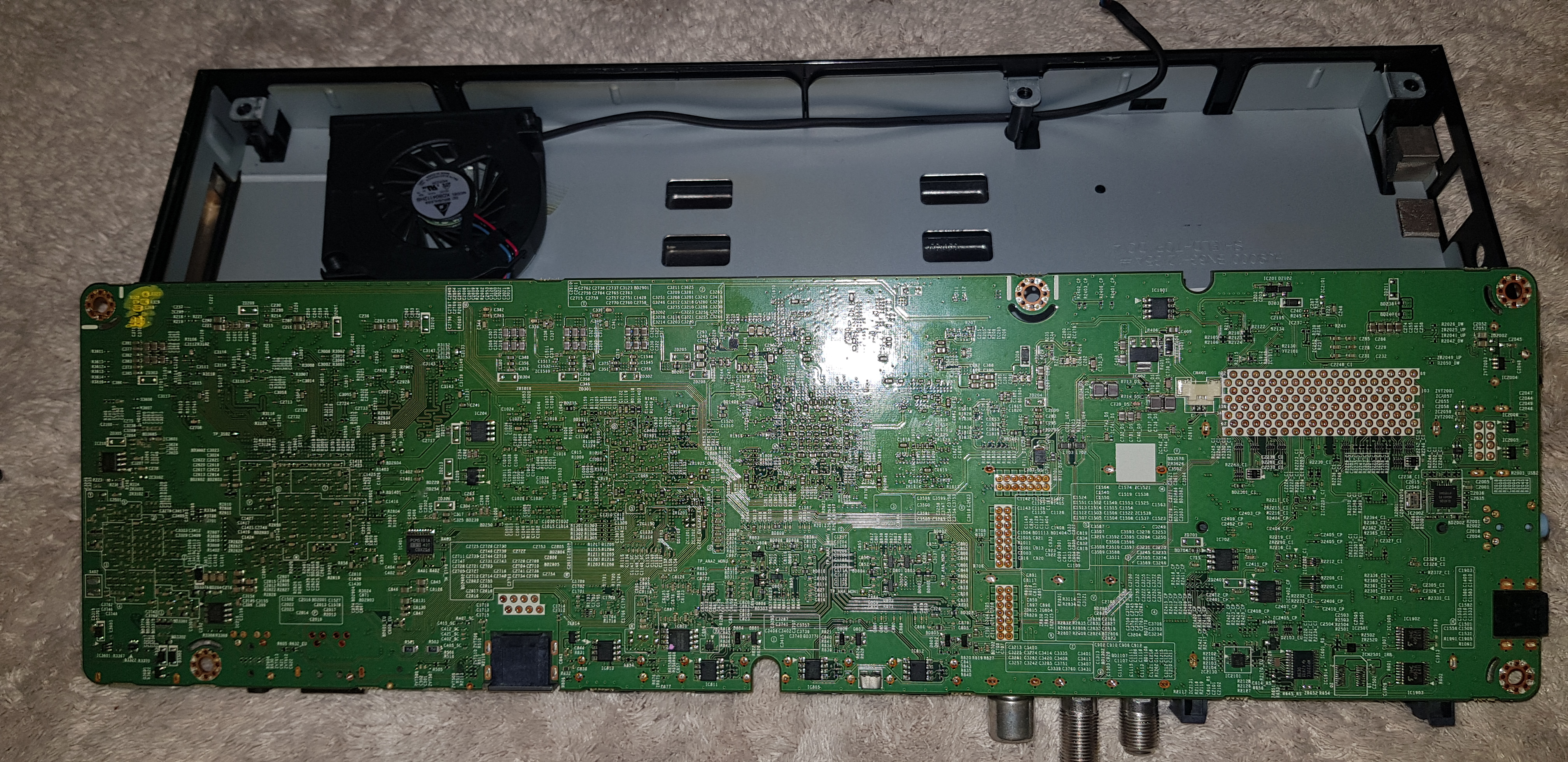

  • Hab auch versucht hat nichts gebracht nun hab ich one connet aufgemacht lüfter lauft tatsächlich nicht
    war auch ziemlich viel staub lüfter sauber gepuzt troztdem lauft nicht nur mit etwa nachhilfe läuft denn wieder

  • Sorry klingt altklug, wenn das Gerät kaputt ist in der Garantiezeit dann geht man zu seinen Händler oder tritt an den Hersteller ran und macht es nicht auf.
    Jetzt: Selber schuld. Versuch nen Ersatzlüfter zu bekommen.
  • Moin
    Durch fachmännisches Öffnen eines TV-Geräts entfällt die Gewährleistung nicht und auch der Garantienaspruch (freiwillige Leistung des Herstellers nach seinen Bedinungen) sollte bleiben.
    Im Optimalfall würde das nicht mal bemerkt werden, dass das Gerät geöffnet wurde.
    Wenn wirklich nur der Lüfter das Problem ist, kostet das nur wenige Euronen.
    Kann aber auch was anderes sein.
    Ich würde mich auch an den Händler wenden.
  • Durch fachmännisches Öffnen eines TV-Geräts entfällt die Gewährleistung nicht und auch der Garantienaspruch (freiwillige Leistung des Herstellers nach seinen Bedinungen) sollte bleiben.
    Das ist aber sehr mutig. Gehen Siegel kaputt (dazu gehören auch eingeklebte Schrauben) ists bei fast allen Herstellern vorbei mit der Garantie.
    Anders sieht es aus wo es zum bestimmungsgemäßen Gebrauch gehört das Gerät zu öffnen. Als Beispiel Festplatte im PC nachrüsten.
  • One connect hab aufgemacht nicht TV-Gerät
