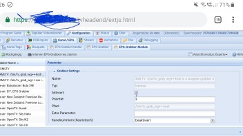

    Ich versuche dir jetzt nochmal step by step zu erklären wie simpel es ist in tvh mehrere xml's zu importieren.
    (Wer mit socat arbeitet ist selbst schuld)

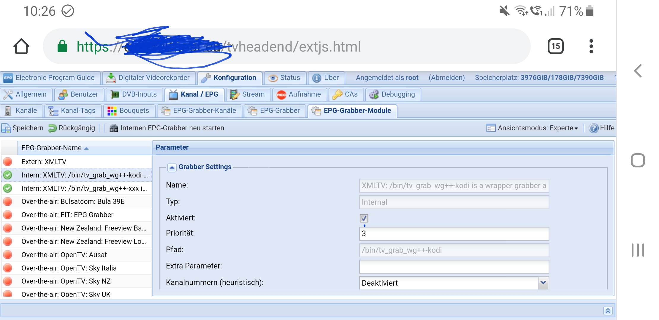

    Grundlage bietet z.b dieser interne grabber :
    http://www.webgrabplus.com/documentation/…tware/tvheadend
    diese datei landet in /usr/bin und wird nach tvh neustart unter "interne grabber" aufgeführt.
    Diese datei lässt sich X beliebig multiple (unter anderem namen, beginnend mit tv_grab_name) in /usr/bin "installieren"., entsprechend hättest du die möglichkeit beliebig viele interne grabber mit unterschiedlichen XML's sowie unterschiedliche konfigurationen einzubinden.
    (Völlig schnuppe ob die xml von webgrab+ stammt oder nicht)
    Wichtig ist nur das der pfad zur XML in der datei stimmt!

  • @DeBaschdi : wenn der Grabber ohne socat funktioniert, könnte das vielleicht bedeuten, dass man den dann auch mit TVH auf einer Syno-NAS verwenden kann.
    Dort scheint ja das Problem zu sein, dass es kein socat gibt und ein Workaround mit Mono herhalten muss.
    Verwende nämlich auch EPG-Buddy, aber habe es noch nicht geschafft, die xml in TVh auf meinem Syno-NAS an den Start zu kriegen...
  • wenn du schreib rechte in /usr/bin hast, ja, bestimmt.
    berichte doch mal hier

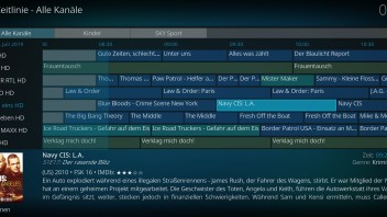

    Du, als Tipp, der EPG-Buddy verwendet das Onscreen Episodensystem, damit kann Kodi allerdings nichts anfangen, wenn ihr das ändert in xmltv_ns, entsprechend umrechnet, dann wird das auch in Kodi erkannt und angezeigt ^^ (Oder hab ich die Option zum "umwandeln" nicht gefunden ?)
    Weiter ist mir aufgefallen, dass nur die Episode der XML übergeben wird ? kann das sein? Die Staffel fehlt wohl, ist aber in den jsons von tv-spielfilm enthalten

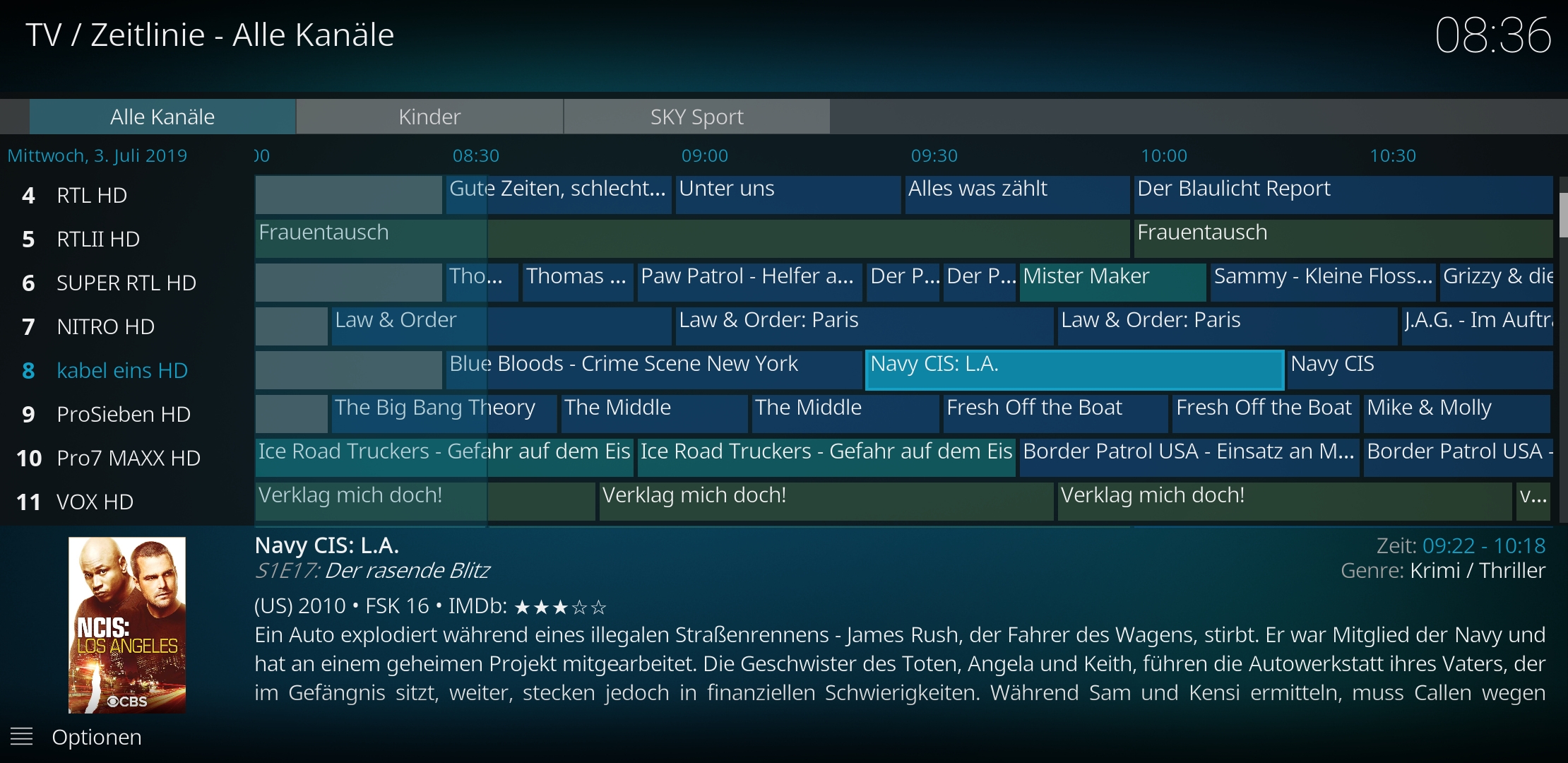

    Sieht mit allem drum und dran anschließend so aus:
