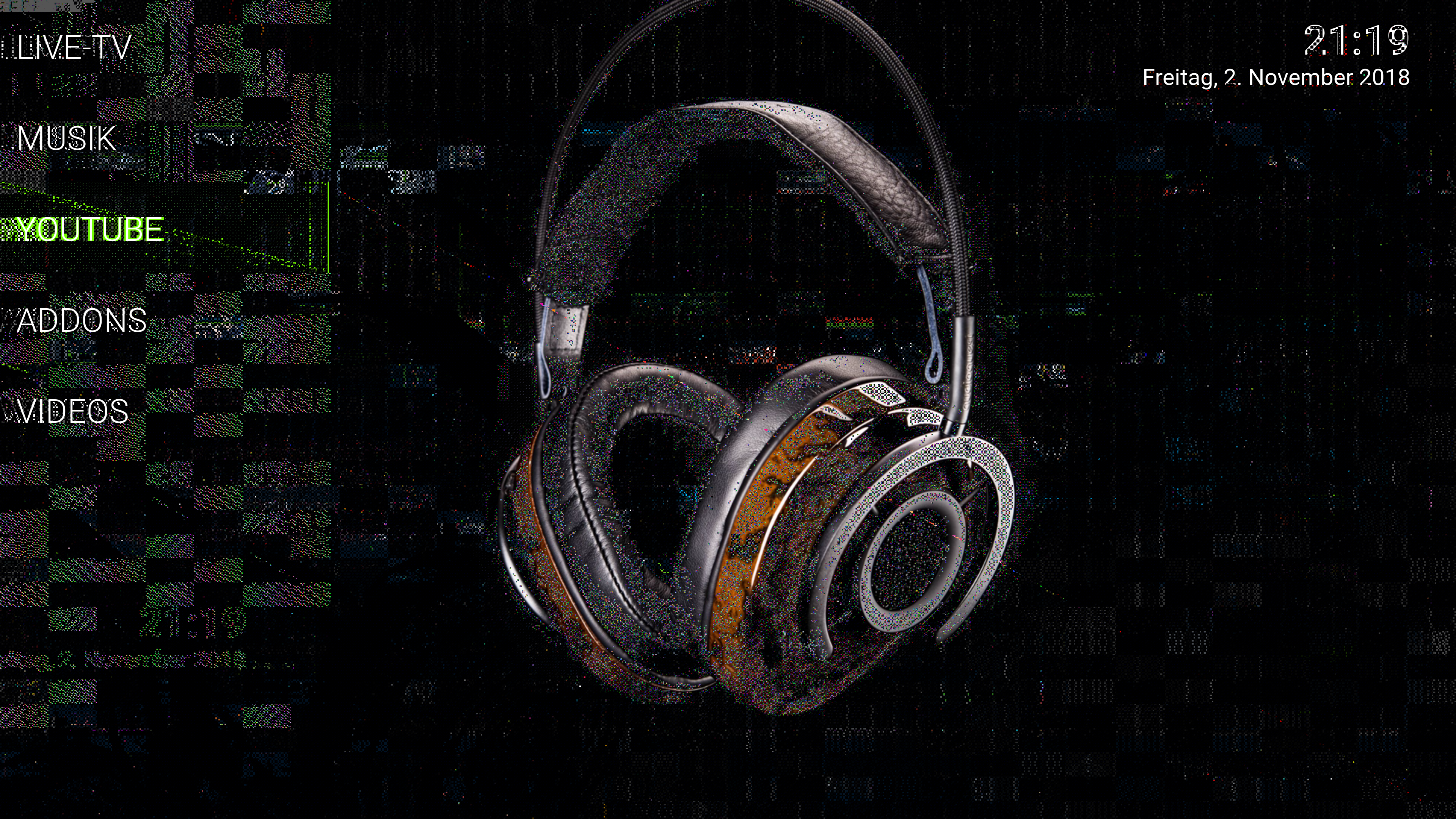

    ich habe schon seit sehr langem das Problem das wenn ich meine HTPC aus dem Ruhezustand wecke das Bild total flackert, teils grün, rot usw.
    Ich habe schon einige Sachen probiert leider ohne Erfolg.
    Das Problem besteht schon seit ich meinen HTPC neu aufgesetzt habe, d.h. Treiber waren zu dem Zeitpunkt alle aktuell.
    Wenn ich mit ALT+TAB kurz auf den Desktop wechsle und wieder zurück ist wieder alles beim alten.

    Ach, ich sehe gerade, dass du die Bildstörungen bereits im Menü hast und nicht bei den Videos. Dann werden die Videoeinstellungen wohl nicht viel bewirken.
