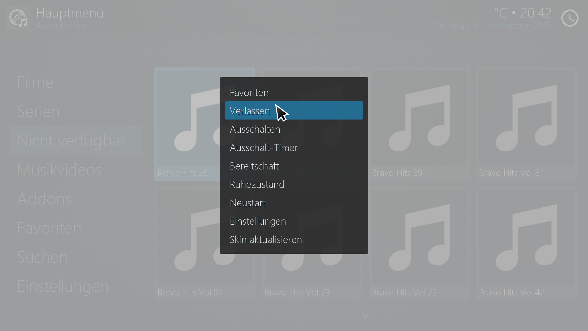

  • Hallo ich möchte das shutdownmenu Window im Mimic Skin etwas ändern-
    Soll heißen ich hätte gerne einen Punkt für Favorites mit drin.
    Die zuständige Datei ist DialogButtonMenu.xml.
    Was müßte ich in dieser Datei ändern bzw zufügen.
    Gibt es auch eine Möglichkeit , den Shutdown Befehl mit einem anderen Addon zu belegen? Es gibt ja Addons fürs schnelle schließen von Kodi.
    Die original Datei vom Mimic Skin habe ich mal angehangen.
    Ich hoffe , ein Skinner kann mir helfen
  • Wo soll denn der Button für die Favoriten sein?
    Ich hab den mal oben hingepackt.
    Hinzugefügt hab ich oben einen weiteren Control und unten dann den Button.
    Ich bin aber kein Skinner sondern nur ein Frickler.
  • Code
    <control type="button" id="11">
      <description>Favourites Button</description>
      <texturenofocus/>
      <onclick>ActivateWindow(Favourites)</onclick>
      <label>Favoriten</label>
    </control>
    Das ist die Stelle. Mehr ist es nicht.
    Möchtest du die Favoriten an einer anderen Stelle haben, musst du sie nur an einer anderen Stelle im Code plazieren.
