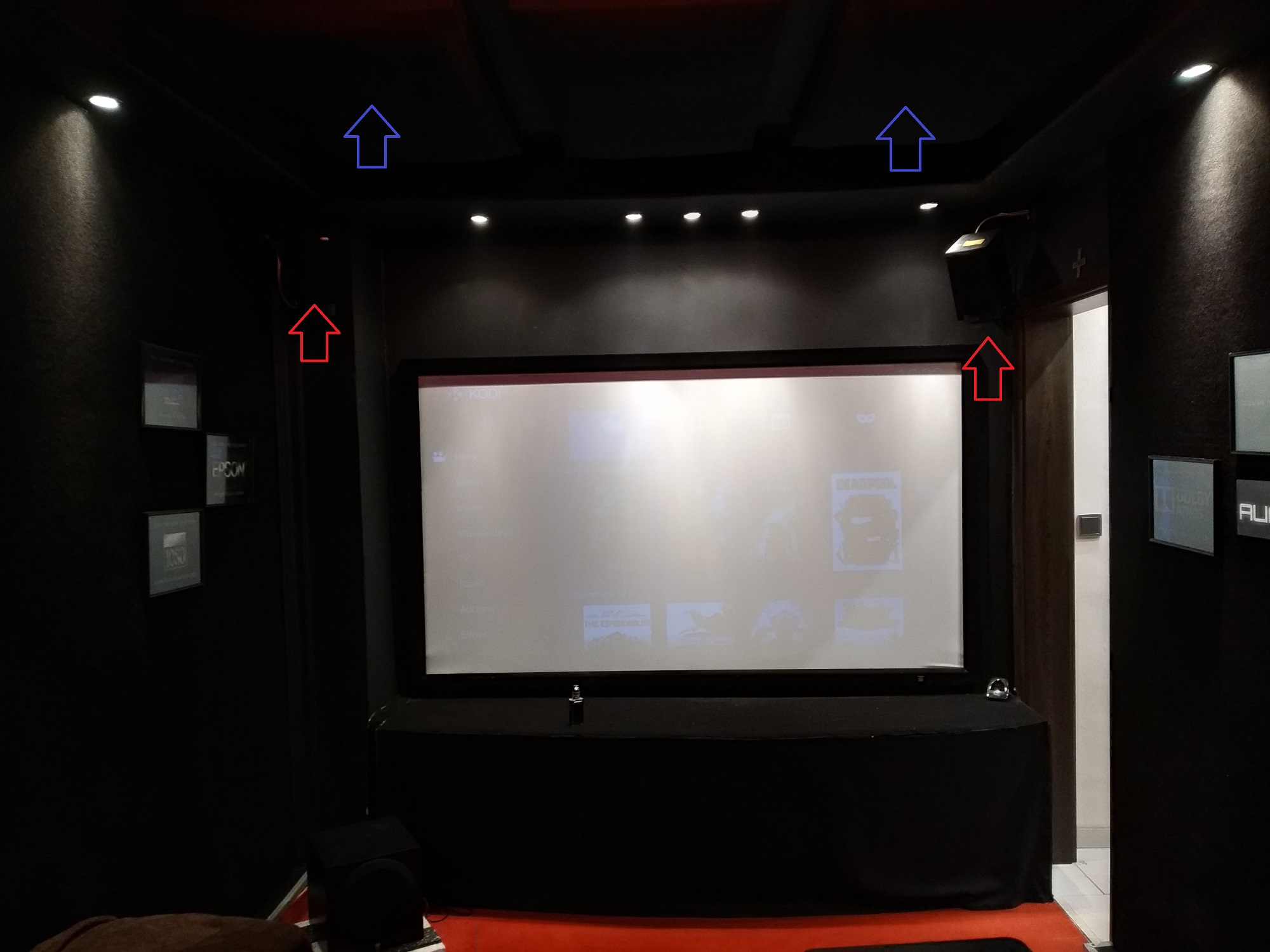

    Aktuell sind die Effektlautsprecher für vorne-oben mit Halterungen an der Wand und hinten stehen sie auf Regalen. Der Verkäufer meinte jetzt, dass für einen Mixbetrieb also Auro 3D , Atmos und DTSX ein besseres Setup wäre, Deckeneinbaulautsprecher zu verwenden. Und zwar zwei vorne mittig zwischen Sitzen und TV oder Leinwand und hinten mittig zwischen Sitzen und Rückwand. Gerade bei einem so kleinen und engen Raum wie dem meinen soll das deutlich besser sein, als die "klassische" Variante, die hier eh nicht optimal umsetzbar ist.
    Bei den roten Pfeilen sind die Lautsprecher aktuell, wegen dem Kamin auf der linken Seite nur suboptimal angebracht. An den blauen Markierungen sollten dann die Deckenlautsprecher hin
    Hier das gleiche, rot sind die Boxen aktiell und bei blau sollen sie ungefähr hin, allerdings Deckeneinbaulautsprecher.
    Ich muss jedoch gestehen dass ich da extrem skeptisch bin und bevor ich die Decke aufreiße wollte ich mich einfach mal umhören und nach Erfahrungen fragen. Grund dieses Vorschlags vom Händler war einfach der, dass zum einen der Raum nicht optimal ist für Auro. Zu klein und zu niedrige Decken. Zudem ist man so nicht mehr an Auro gebunden und könnte zu einem späteren Zeitpunkt problemloser auf einen anderen AV umsteigen der kein Auro unterstützt, ein Yamaha z.b.
  • Das ist natürlich schwer zu simulieren. Mal eben etwas umstellen und hinhängen ist das nicht gerade.
    Aber wenn du umsteigen würdest, hättest du vermutlich das gleiche Problem.
    Bzw, es wäre kein Fehler, die in die Decke zu packen.
    So fern das bei dir überhaupt noch möglich ist.
    Schicke Höhle :)
