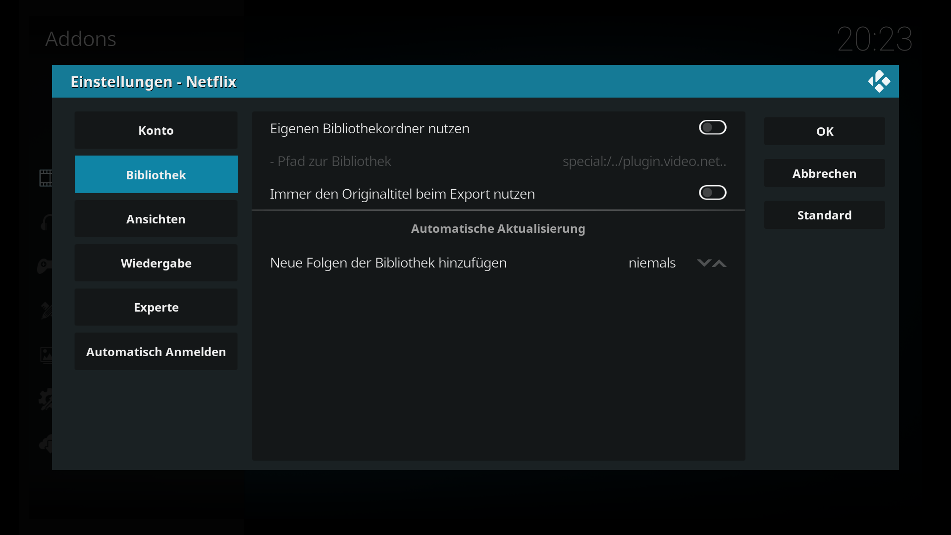

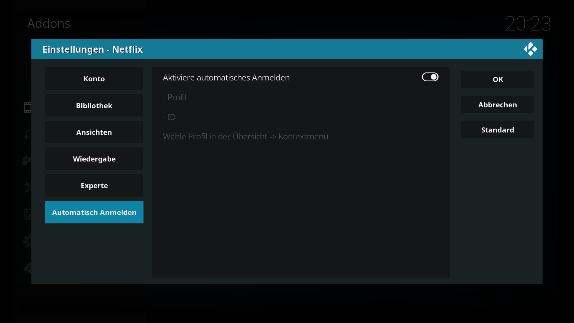

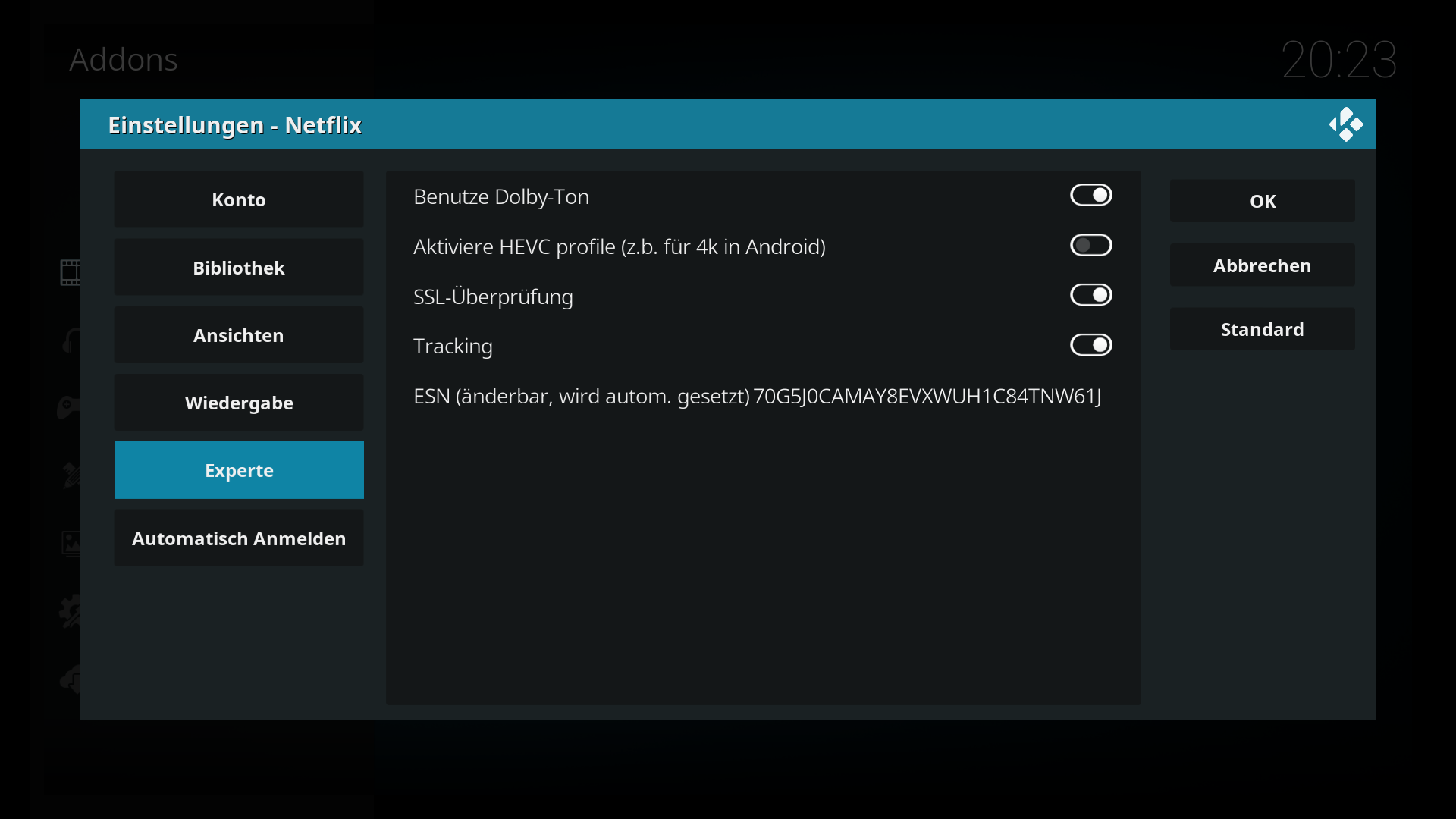

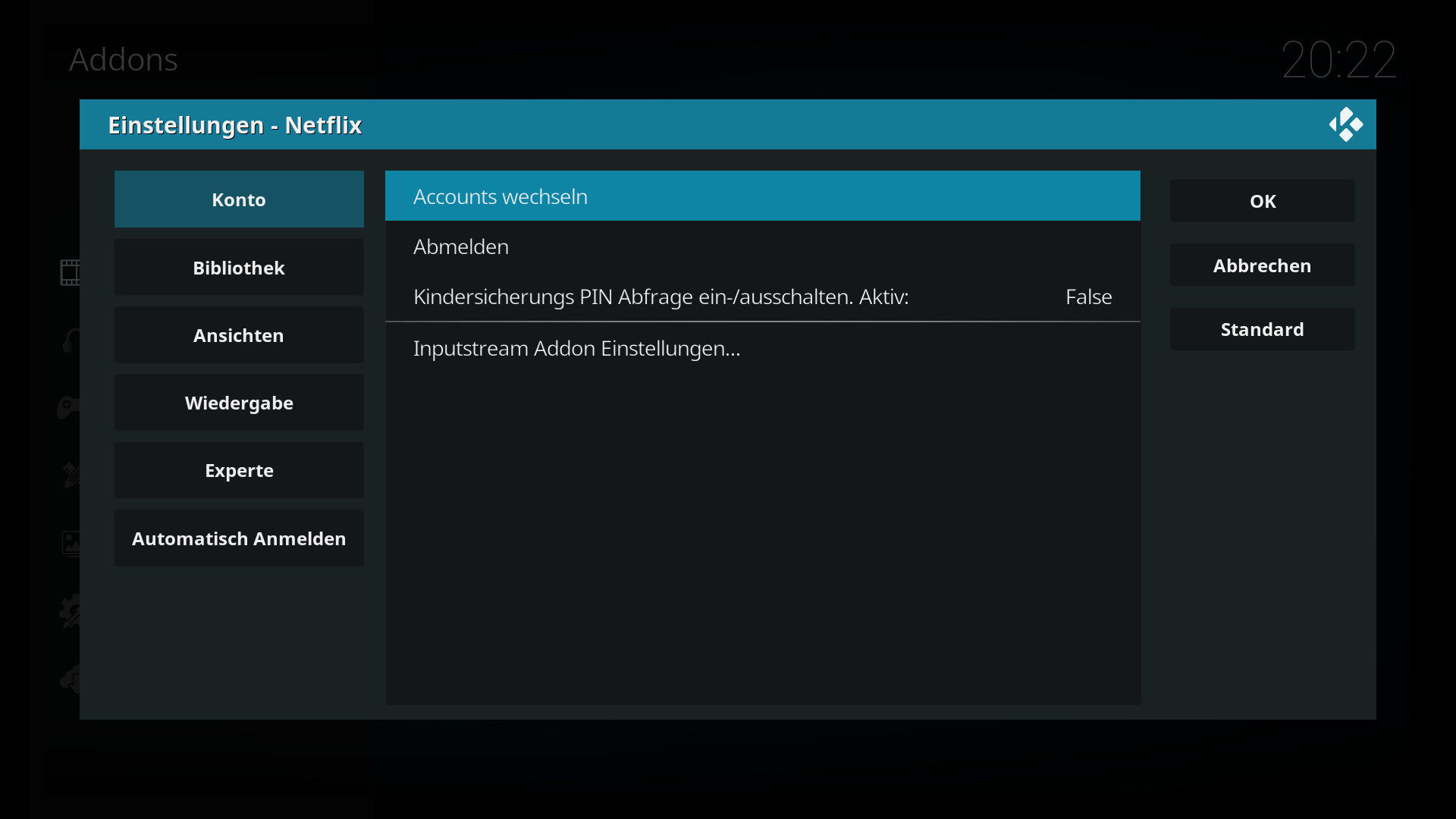

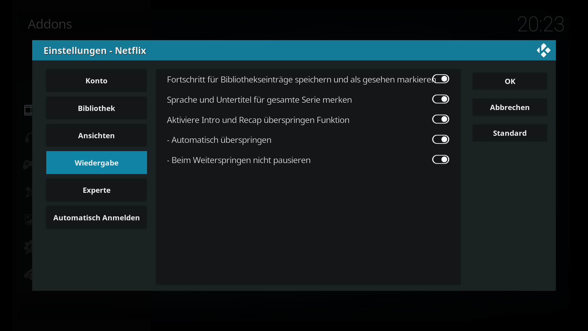

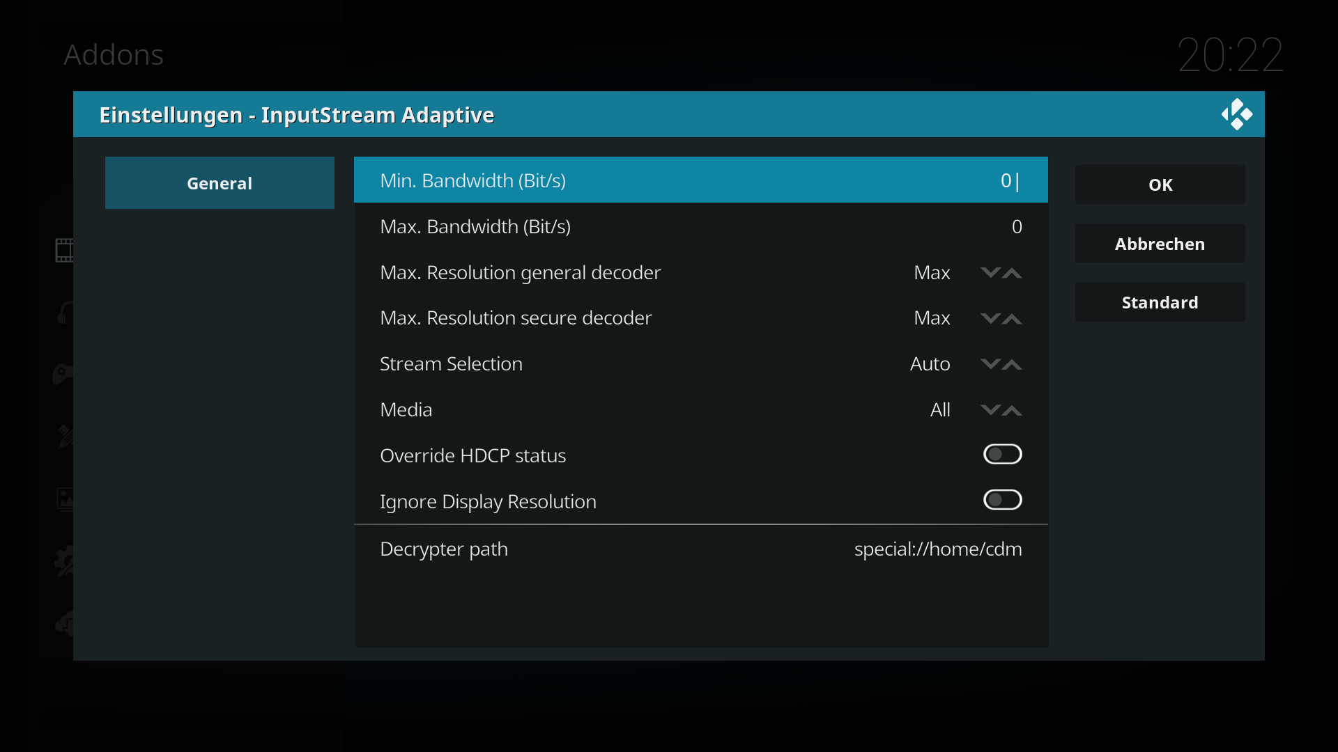

  • Welche Einstellungen hast du gemacht im Netflix Addon und könntest du ein paar Screenshot davon erstellen?
    DEBUG: CPlayerCoreFactory::GetPlayers(http://localhost:58989/manifest?id=80203147&dolby=true&hevc=false&hdr=true&dolbyvision=true)
    Hast du HDR = aktiviert und Dolbyvision = aktiviert?
    @Gismo112 oder peak3d wären da sicherlich die besten Ansprechpartner. :)
