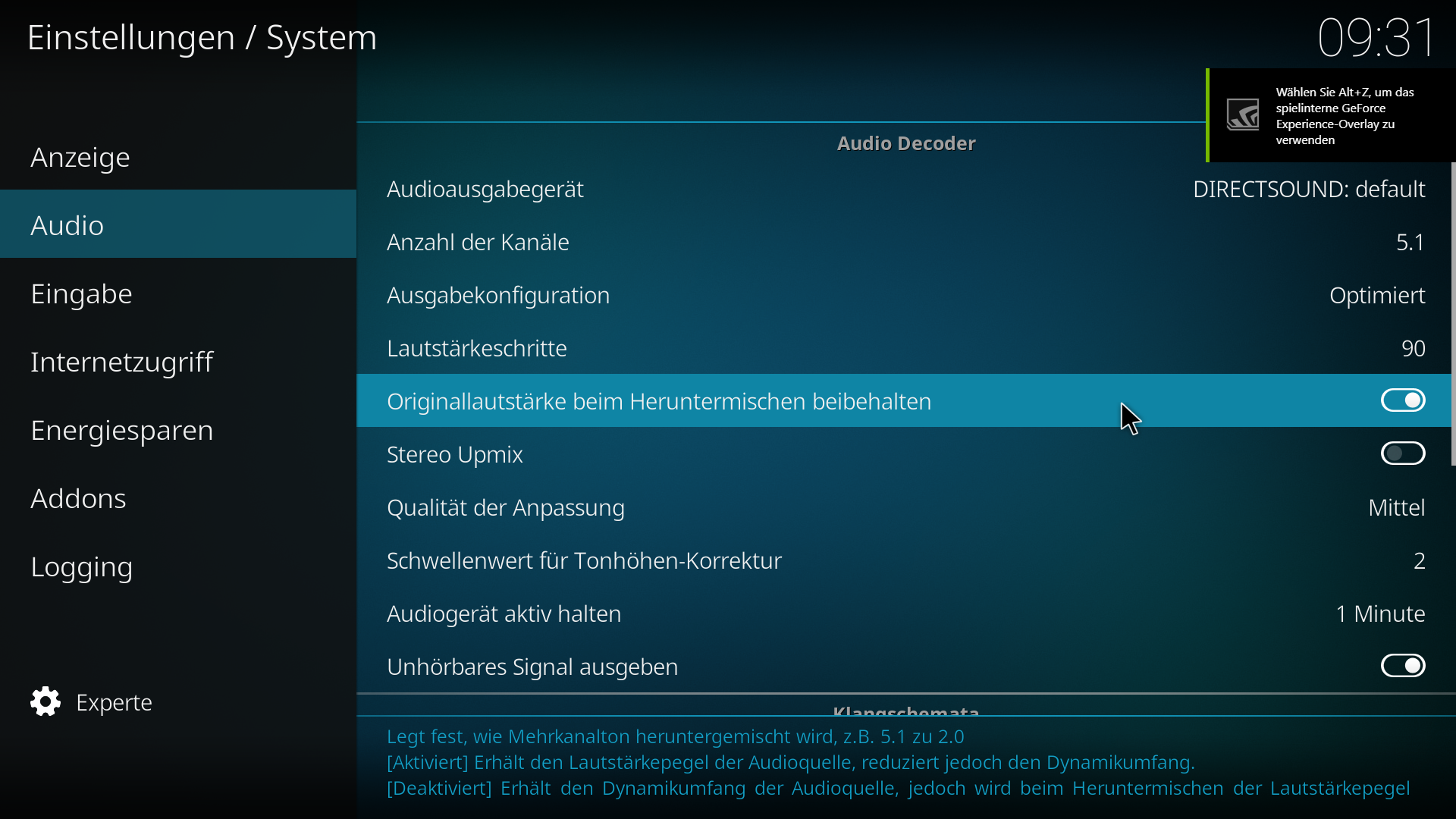

  • Ich muss mich nochmal melden. Also beim Ausprobieren des Ganzen ist mir aufgefallen, dass die dafür nötige Option "Volume Amplification" oder Lautstärkeanhebung auf Deutsch (siehe: http://i42.tinypic.com/2938rx0.jpg)
    bei mir gar nicht zur Verfügung steht. Dafür gibt es den Menüpunkt Audio DSP, den ich aber nicht anklicken kann. So sieht es bei mir aus: https://www.dropbox.com/s/itu8k3hx17km59u/kodi.jpg?dl=0
    Kann es sein, dass ich unwissend ein DSP Plugin installiert habe, welches das ganze steuert/unterbindet?
