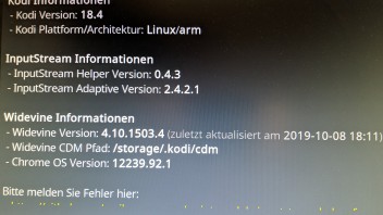

  • Mit der neusten Widevine Version läuft Sky Go auf dem RPi 2 zumindest wieder in 720p ohne ständiges Bürgern. Ich habe noch Hoffnung auf vollständige Besserung :D ansonsten muss wohl der RPi 4 her.
    Bei mir leider noch nicht, ich werde aber mal versuchen, ob das Netzteil hier vielleicht auch ein Faktor ist und werde mal ein etwas stärkeres Netzteil verwenden. Falls das nicht hilft, würde ich meine Libreelec Installation nochmal komplett platt machen und ganz sauber neu aufsetzen, geht das auch nicht, muss ich weiterhin meinen FireTV4k immer an dem TV anschließen, wo ich SkyGo schauen will.
  • Wie kannst du denn Widevine neu installieren? In welchem Menü findest du das?
    Nvidia Shield 2017 # Kodi Omega 21.1
    Apple TV 4K | Apple TV HD
  • Bei mir leider noch nicht, ich werde aber mal versuchen, ob das Netzteil hier vielleicht auch ein Faktor ist und werde mal ein etwas stärkeres Netzteil verwenden. Falls das nicht hilft, würde ich meine Libreelec Installation nochmal komplett platt machen und ganz sauber neu aufsetzen, geht das auch nicht, muss ich weiterhin meinen FireTV4k immer an dem TV anschließen, wo ich SkyGo schauen will.
    ich kann Erfolg vermelden:
    Ich habe das no-Name Netzteil das ich bisher genutzt habe durch ein leistungsstarkes von einem Motorola-Handy ausgetauscht und jetzt läuft Sky Go, Joyn und dazn in 720p wieder ohne buffern (Ausnahme: kurz nach Programmstart einmal kurz).
    Sicher hat auch die Widevine Installation per Inputstream helper ihren Teil dazu beigetragen, aber ich denke das Netzteil war der wichtigere Teil.

  • Bis auf die Chrome OS Version, habe ich die gleiche Konfiguration auf dem Pi4.Leider startet der Stream bei mir nicht, hast du noch weitere Einstellungen vorgenommen, z.B. beim InputStream?
    Mein rpi 4 zeigt Chrome OS Version 12371.75.2 an und die ist schon ein paar Tage drauf. Weitere Einstellungen hab ich nicht vorgenommen. Meistens braucht ein Update einen Neustart sonst hab ich auch das Problem, das ein Stream nicht startet.
