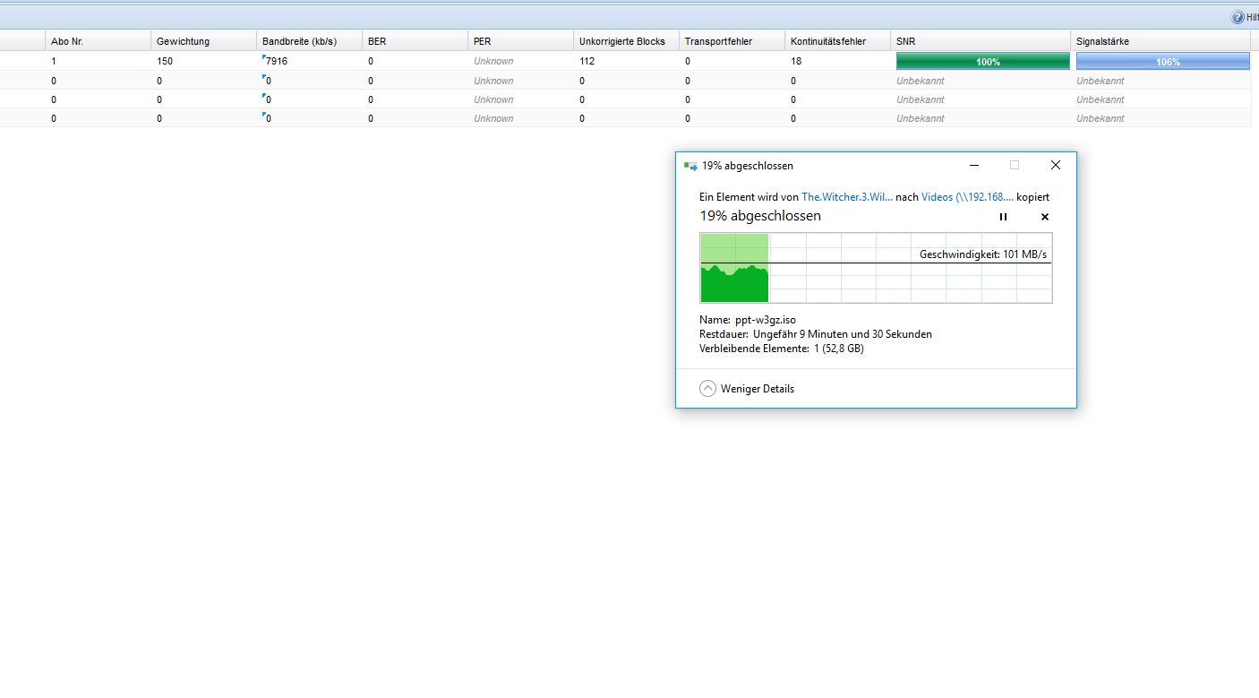

    Bei folgender Konstellation tritt bei mir ein Fehler auf:
    Ich schaue TV am HTPC (irgendeinen HDSender)
    gleichzeitig kopiere ich von einem Windows PC der auch im Netzwerk hängt einen Film (MKV mit ca. 30 GB damit sich's auch lohnt) auf die interne HDD/SSD des LE9-HTPCs
    gleichzeitig lasse ich mir das TVH Webinterface im Browser anzeigen, speziell den Status des/der Tuner(s)
    während der ca. 5 Minuten Kopiervorgang steigen die Transport- und Kontinuitätsfehler im Tunerstatus, auch Bildstörungen sind am TV-Gerät zu sehen
    Wenn ich im WinPC folgende Kommandozeile eingebe und neuboote , tauchen die Fehler nicht mehr auf
    netsh interface tcp set global autotuninglevel=disabled
    Kann das jemand bei sich testen/nachvollziehen?

  • kann dein problem genauso bestätigen
    die fehler treten beim kopieren auf den htpc mit tvh auf, nicht aber beim ziehen vom htpc....und das auch nur bei nutzung von smb.
    wird sftp genutzt gibts diese probleme (offenbar durch die geringere geschwindigkeit) nicht.

  • Ich habe mal in LE die Protokolle getestet:
    nur SMB1 Min/Max aktiviert -> Keine Fehler
    nur SMB2 Min/Max -> wieder Fehler
    nur SMB3 Min/Max -> wieder Fehler (unter WIn10)
    Platte können wir ausschließen, es treten die Fehler mit der internen SSD (irgendein LinuxFS) auf sowie mit der externen USB-HDD (NTFS) auf
    und bei Horschte ja das Selbe.
