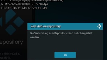

  • Nun wollte ich meinen letzten Client im Gästezimmer fertig machen, da nervt mich das Ding seit paar Wochen. Ich habe Windows 10 64BITZ client nun schon paarmal Kodi deinstalliert, alles gelöscht. Und trotzdem passiert immer das Gleiche:
    1. Nur englische Sprache möglich, keine weitere auch mit warten möglich.
    2. Ich konnte zwar die Kodinerds Repo und Sandman repo aus der zip installieren, aber danach ist nie möglich, aus der Repo was zu installieren: Keine Verbindung zu....
    Ich dachte, ok kann sich ja ein Fehler eingeschlichen haben, aber wenn du alle Daten am PC löäscht, sollte es ja klappen. Falsch gedacht.
    Kann jemand in der Log was erkennen? Ich bin mit meinem geringen Latein am Ende! Außer TV läuft da nix....

  • Es war die falsche Kombi: Intel NUC und 64BIT Version = LÄuft nicht!
    32 BIT Version installiert, und ALLES läuft sofort! Danke für den Hinweis.
  • Scheint ein BUG zu sein in Verbindung mit den Intel NUC.
  • Das hat aber doch nichts mit SSL zu tun, oder?
    Leider doch. In Verbindung mit der Hardware von den NUC´s gibt es Probleme mit SSL / Curl mit Kodi 64bit.
    Habe das Problem auch auf meinem NUC 6CAYH.
    Das Problem gibt es schon seit beginn der Kodi 18 64bit-Nightlys für Windows.
    Hier mal ein Beitrag mit Trac-Ticket aus dem Kodi-Forum, was auch immer noch offen ist:
    https://forum.kodi.tv/showthread.php?tid=324043
    Man soll erstmal die Curl-Version austauschen als Hotfix.
