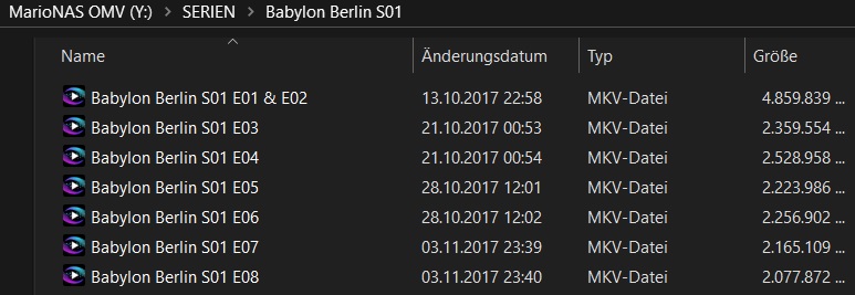

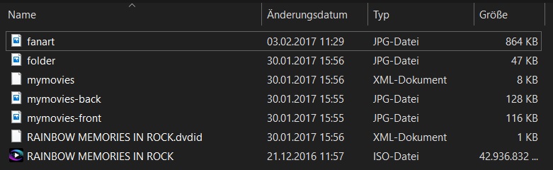

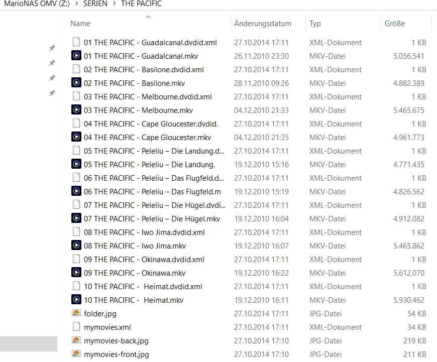

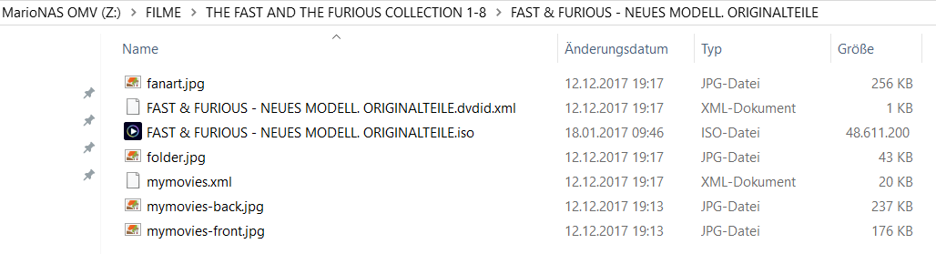

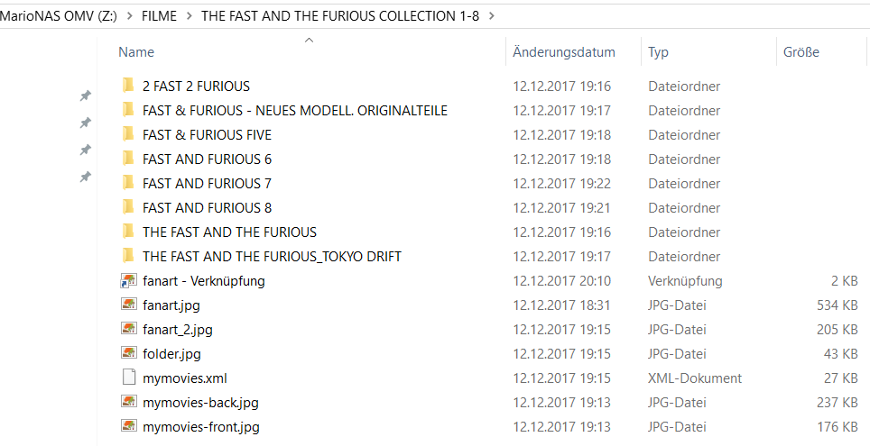

    Das Einbinden von Power DVD werde ich schon hinbekommen, muss mir noch die Version 18 kaufen. Ich fande ArcSoft immer bessert, das gibt's aber nicht mehr und das alte unterstützt kein 4K. Ich habe 4K mal auf meinem Arbeits PC mit Shark007 Codecs für HEVC/H.256 getestet, der hat eine CPU Auslastung von 98% (Skylake i3). Meine Datenbanken sehen so auf!
  • Die Serien werden so Probleme machen, aber über die Dateiansicht geht das weiterhin.
    Die Isos hallte ich zwar für Platzverschwendung aber das wird schon gehen. Wenn es keine geschützten Medien sind gehts auch ohne PowerDVD.

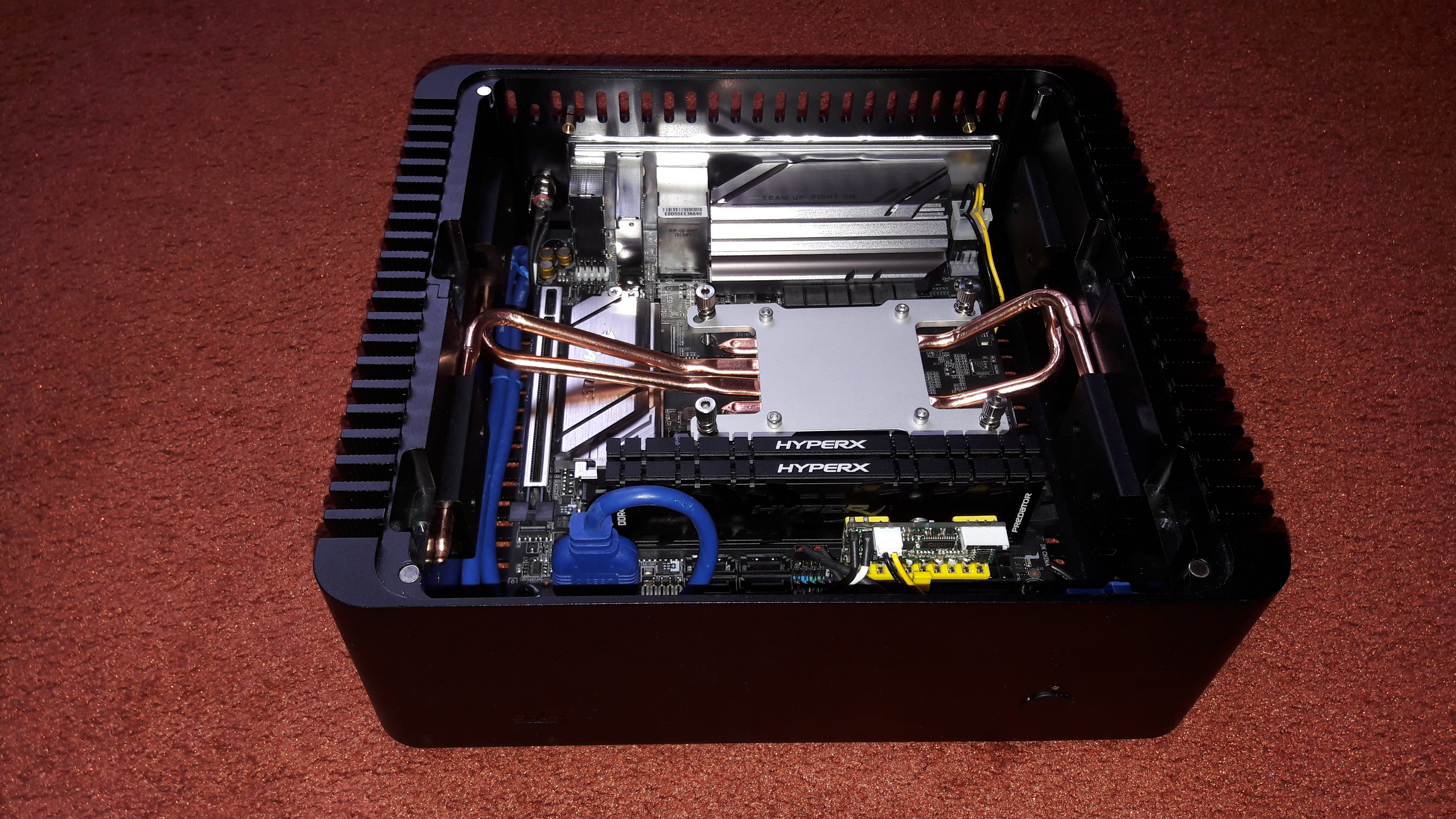

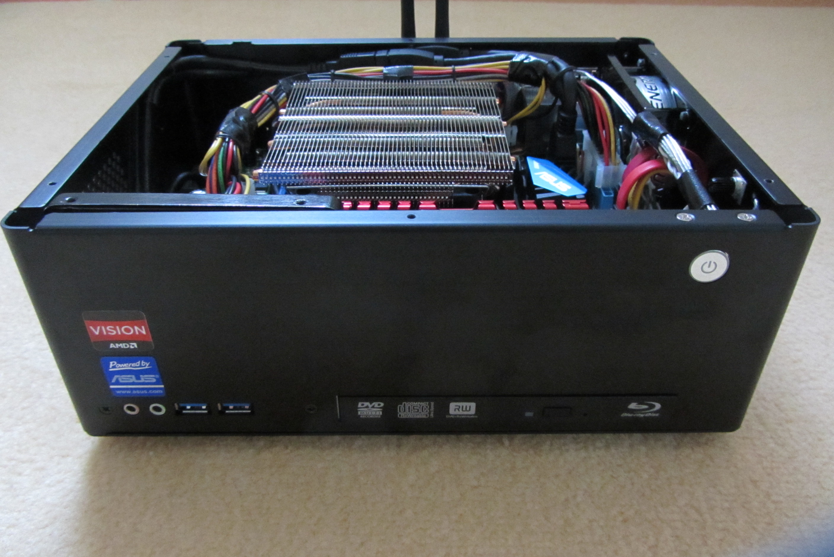

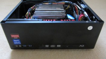

    (AMD Ryzen 3 2200G , ASRock Fatal1ty B450 Gaming-ITX/ac , Patriot Viper 4 DIMM Kit 8GB, DDR4-3000 ,Noctua NH-L9a-AM4 ) CPU Lüfter muss neu, der alte rattert! Bild im Anhang.

    Frage, muss ich unbedingt die .nfo Datei für Kodi von My Movies erzeugen lassen und kann ich dann die alten My Movies .xml Dateien löschen? Oder lösche ich alles von My Movies und lasse Kodi neu suchen?
    Bei My Movies hatte ich immer händisch den Hintergrund selber eingefügt, weil die hinterlegten nur HD ready waren, ich aber Full HD wollte, das musste dann immer "fanart" heißen, das macht Kodi doch selber...oder und in welche Auflösung?
    Wie eine Seriendatenbank aussehen soll, das alles richtig gefunden wird werde ich schon hinbekommen, habe schon immer alles mit Season 01 Episode 4 in S01 E04 + Episodenname benannt!

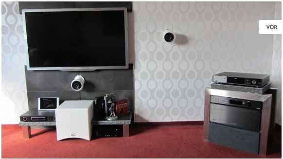

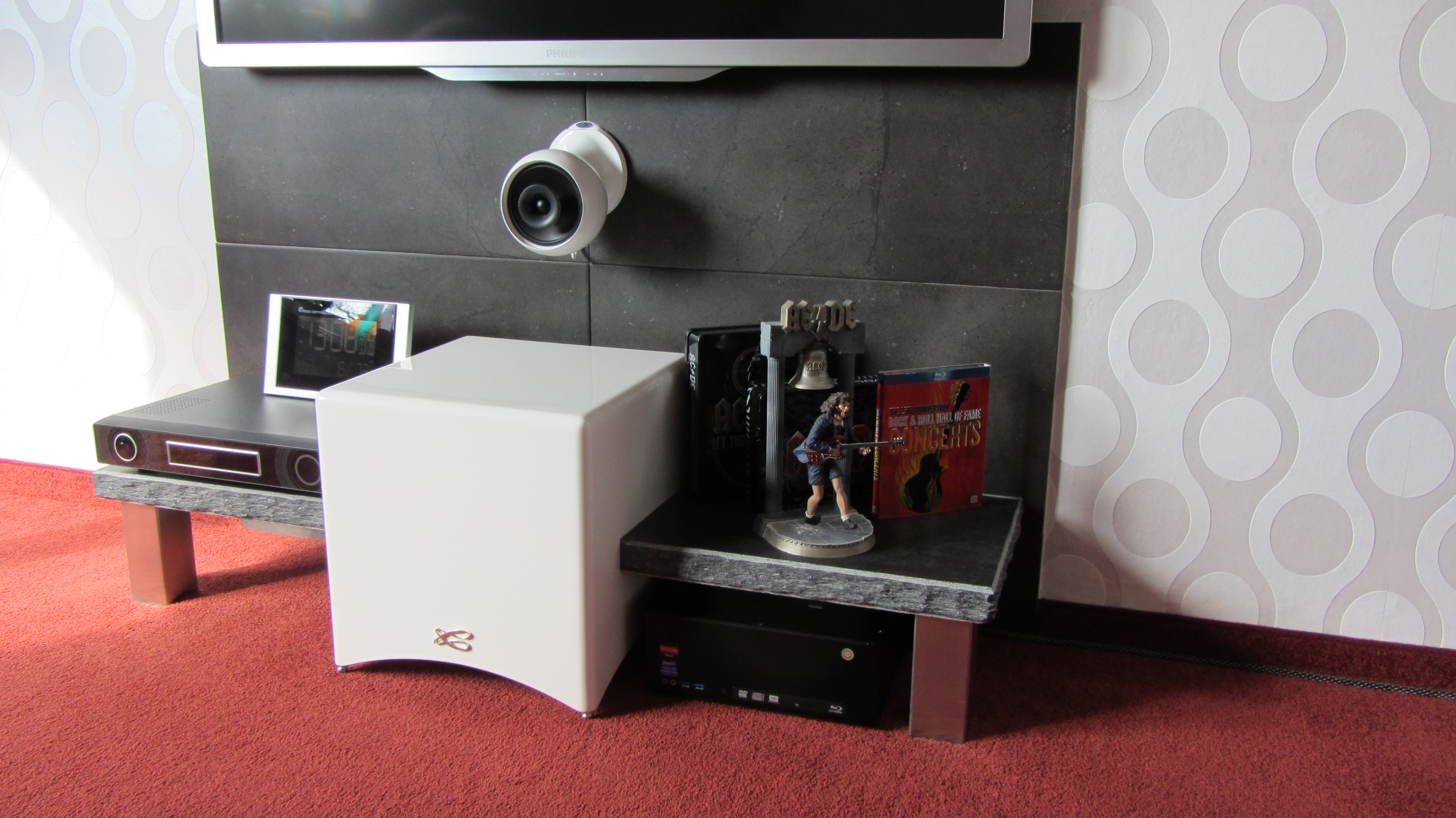

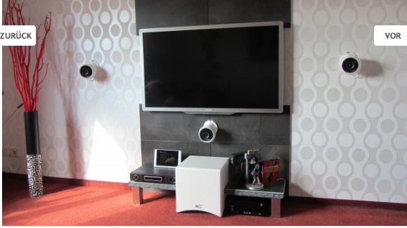

    Wir sind hier zwar nicht bei schöner Wohnen, wen's interessiert, die Lautsprecher sind von Cabasse, es ist das 5.1 Set Eole, ich habe kein sehr großes Zimmer und da wollte ich nicht alles mit Lautsprechern vollstellen, hier ist der Frauenaktzeptanzfaktor doch schon gegeben. Trotzdem ist bei der nächsten Renovierung (im Herbst...das hier ist nun schon 7 Jahre alt) mit der Wandmontage Schluss und VR und VL kommen wieder auf die Ständer, der neue TV wird größer und da wird's zu eng. Wünschenswert wäre den TV als Center zu nutzen, dann fällt der auch noch weg, Sony mit dem AF9 hat das in Planung. Irgendwann, wenn ich paar gute gebrauchte finde, sollen Cabasse Riga die Eole VR und VL ersetzen. Ich finde die Kugeln einfach traumhaft...aber auch teuer. Wer denkt das klingt nicht, es gibt genug Tests im Netz.. Hier mal der Rest, bin gerade auf Dienstreise, deswegen Screenshots aus einem anderen Forum.
